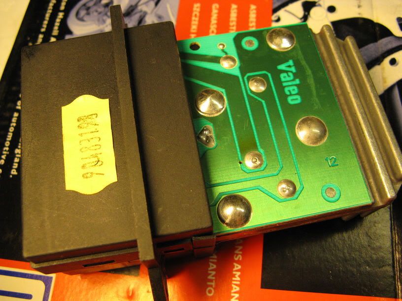

Seuraavaksi otin transistorisäätimen esille:
Kuvasta näkyy, että päätetrankkujen pinnien tinaus on pettänyt (huono juotos). Tarkempi tutkimus paljasti, että toinen päätetrankuista oli oikosulussa. Ilmeisesti huonon juotoksen takia vain toinen trankku oli kuormittunut ja antanut periksi liian suuren virran takia.
Päätekiven tyyppi on FW26025A1 jota vastaa Partcon mukaan tyyppi MJ11015. Sellaisia siis tilaukseen Partcosta 2 kpl + putkilo tinaa ja piitahnaa.

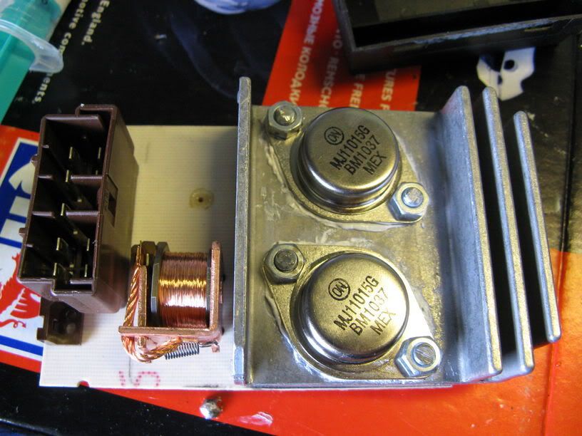

Tässä vielä kuva vaihdetusta (muovikuori irti):
Kuvassa näkyvä rele kytkeytyy maksimiteholla jolloin trankkujen kynnysjännite jää pois.

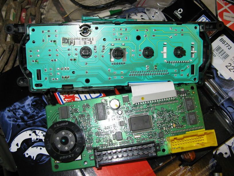

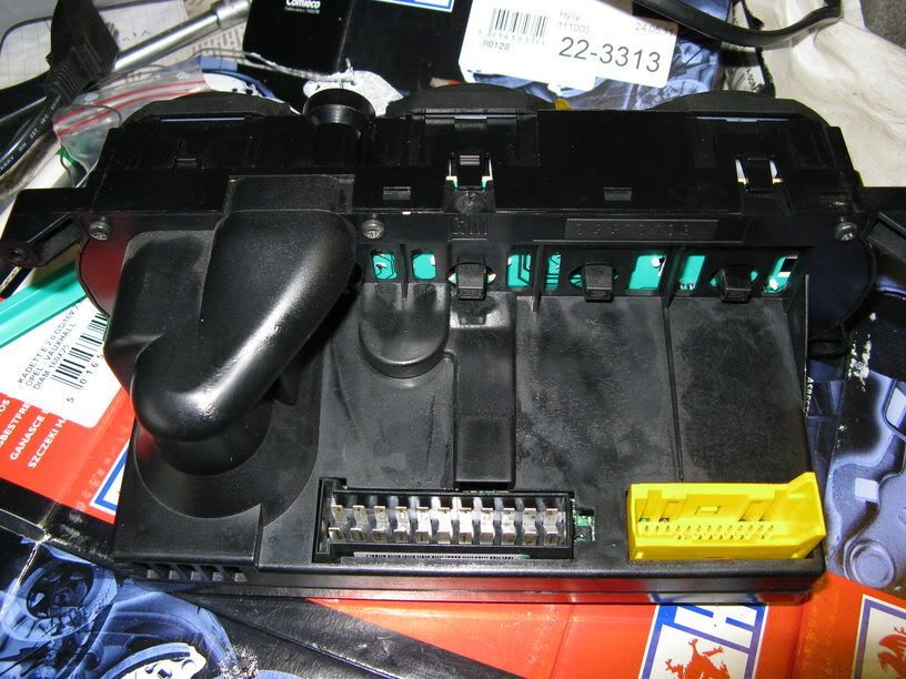

Tässä vaiheessa asensin tietenkin osan paikalleen ja kokeilemaan. Jostakin syystä puhallin pysyi kuitenkin kokonaan mykkänä. Alkoi arveluttaa, että jotain olisi tapahtunut aiemmin irti olleelle säädinpanelille tai liitoksille. Siispä otin paneelin uudelleen irti:
Arvelutti hiukan, että olisiko piirilevy taipunut liikaa aiemmin tiukassa olleen keltaisen liittimen irroituksessa. Siispä säädinpaneli atomeiksi:
Onneksi piirilevy oli kuitenkin ehjä joten laitoksen sai laittaa nippuun. Vaihdoin vielä pimeänä olleita säädinpanelin lamppuja ennen asennusta kojelautaan. Originaali lamppu taisi olla 1.2 W T5. Niitä ei ollut hallussa joten laitoin 0.5 W T5 (Motonet: 43-2519), joka on riittävän kirkas.
Säädinpanelin valohoidon jälkeen puhallin ja ilmastointi alkoi toimia normaalisti. Ehkä säädinpanelin liitin oli jotenkin huonosti tai akun irti olo nollasi jonkun vikakoodin.
