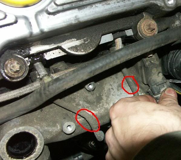

Noi punaisella merkityn näköiset 2 kpl siellä vaivaavat. Huomasin eilen katsellessa, että venakopan tiivistekin vuotaa vähän, itse egr:ää en saanu avattua, koska en löytänyt torkseja mistään.
Ajellessa se valo syttyy vain tyhjäkäynnillä ja kuumalla koneella( näköjään ilman ilmastointiakin).
Alle kymmenessä sekunnissa lähtee käyntiin pidemmänkin seisotuksen jälkeen.

Punaisella merkityt on ruiskuputket.
Ne ylikaatoletkut on noi ylemmät joissa näkyy muovinen t-haara.
Letkut kannattaisi vaihtaa vaikka joka toinen vuosi, jos ajaa paljon joka vuosi - kuten myös t-haarat, koska kuuma löpö hapertaa niitäkin.

Voihan se tietenkin olla, että kuseksii tuosta ylivuotoletkusta ja se sitten kostuttaa tuota varsinaista putkea. No tänään ehkä ehtii availemaan vähän. Onko tossa 2,2 koneessa kanssa 3,2 millin sisähalkaisijalla noi ylivuotosysteemit vai onko sillä paksuudella mitään väliä?

Ei se pahaa tee kokeilla onko ruiskuputken mutteritkin tiukalla.
Mutta tosiaan jos ei tiedä milloin ylikaatoletkut on vaihdettu ne kannattaa _EHDOTTOMASTI_ uusia.
Ellei poteroon työnnetty letkunpää ala irtoamaan suosiolla vetämällä se kannattaa halkaista vaikka teroitetun pikkumeisselin kärjellä, koska poteroon katkenneen letkun pätkää on kertaluokkia vaivalloisempaa kaivaa sieltä pois.
Halkaisija on tosiaan se 1/8" eli n.3,2mm ja se on tarkka koska letkut altistuvat ruiskupumpun imulle jolla se vetää löpöt tankilta asti suodattimen läpi.
Letkut eivät saa missään nimessä vuotaa koska silloin pumppu vetää ilmaa ja auto ei käynnisty.
Tankilta tulevan polttoainelinjan vuotaminen voi aiheuttaa sahaustarpeen starttaukseen, jonka jälkeen auto käy - mutta ylikaatojen vuoto yleensä lopettaa käynnin kokonaan.
