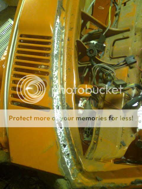

Jee motivaatio taas nolla. Otettiin tuulilasi irti ja ruostetta tuli esiin alareunasta. Lasi oli sikaliimalla tiivistetty niin ei sitä lasiakaan ehjänä saanut irti. :banghead:
Ihan hyvä sinäänsä että tuli irroitettua. Vuoden päästä olisi varmaan ollut aika valmis koko alareuna, mutta ei opintotuellakaan paljoa juhlita, saatika osteta tuulilasia.
