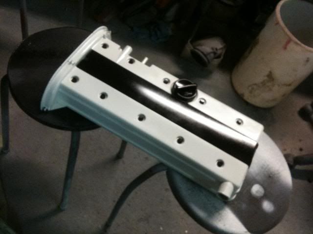

No nyt on jälleen hiukan päivitettävää, kori alkaa olemaan vihdoin valmis, toisinsanoen kitattu ja hiottu 678 kertaa ja on nyt valmis hiontavärillä ruiskutettavaksi jolloinka pääsee taas hiomaan lisää, ehkä jopa kittaamaan. Alustan osia ja värejä odotellessa päätin lyödä tekniikka puolen lopullisesti läjään. Kaikki oikeastaan muuten onkin jo paikallaan ja toiminnassa, mutta kone vain ei käynnisty, starttaa kyllä. Se että missä vika, voi siitä tarkemmin lueskella täältä. Tuli sitten tosiaan viikonlopun aikana selviteltyä tuota käynnistysongelmaa ja sitten loppuaika menikin välijäähdyttimen ja putkien kytkemiseen. Lopuksi otin mukaani yhden takimmaisista alustan jousista sillä ajattelin josko teettämällä saisi astetta jäykemmät jouset tuonne taakse kun perä laahaa aika ikävästi konttiin tulleesta painosta johtuen. KW:n alustasarjahan mulla tuossa vielä on ja KW:lta kävin kysymässä aiheesta ja heiltä saa vain eteen jäykempää jousta, taakse ei kuulemma ole mahdollista saada jäykempää. Kyllä mä tuon etupään jouset hommaan sitten KW:lta, mutta saas nähdä miten käy takapään kanssa, selvinnee vissiin tulevan viikon aikana.
Tosiaan viikonlopun aikana tuli sitten vietettyä aikaa tekniikan parissa, oikeastaan hiukan viimeistelyä lähinnä. Tässä muutama kuva mitä sain yhdessä vuorokaudessa aikaiseksi.

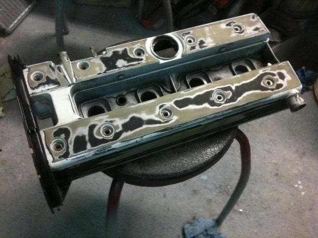

Hioin kuluneen ja likaisen kannen sekä tulppakuoren ja päätin maalata nämä mustavalkoisiksi (auton teeman mukaan). Siinä samassa hinkkasin kannen torx kantaiset ruuvit ja öljynkorkin puhtaiksi ja maalasin nämäkin.

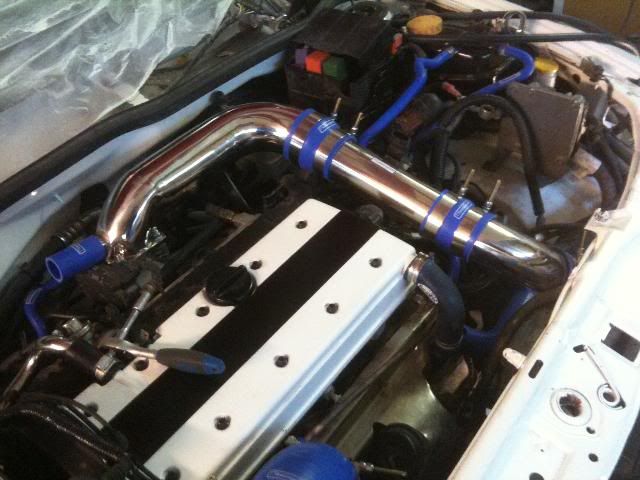

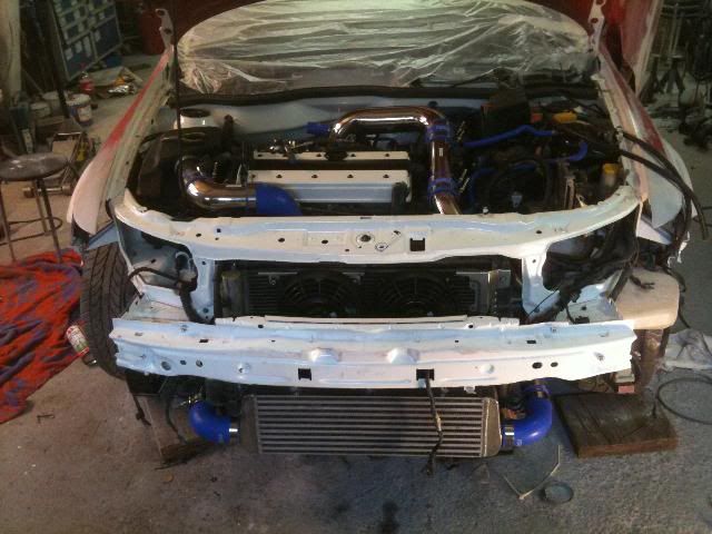

Sitten pääsin bling bling osien kimppuun
Eipä nuo ihan suoraan menneet tietenkään, varsinkaan tuo välijäähdytin, vähän joutui muokkaamaan kiinnikkeitä jotta sai välijäähdyttimen oikeaan asentoon että silikoni putket ylttivät siihen. Ensin täytyi tietty purkaa ilmastoinnin kenno irti sekä kennon flekti irti. Flektin tilalle tuli kaksi pienempää tuuletinta vierekkäin jotta jäähdytysteho säilyisi samana. Flektistä irroitin sen liittimen johon tuli flektin virta. Liittimessä oli samassa myös jonkinsorttinen anturi joten se täytyi saada jollain konstilla kennoon kiinni. Onneksi tallilla mukana ollut Keku sai kuningias idean ja leikkasi flektin muovista palan irti ja "kolvasi" sen tuulettimien väliin
eli ts. sulatti muovin. Näin asennuksesta saatiin siisti ja järkevä.
