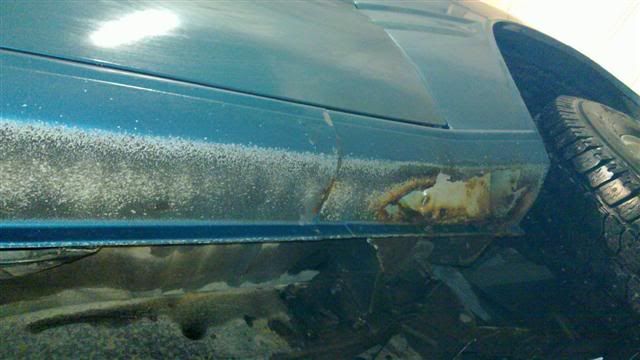

niin ja hienot on vanteet ja hieno frontera. oliko helmoissa paljonki mätää ko on niin siisti päällepäin auto
Kuva Kadett C, Ascona C, Vectra C, vectra b, astra g CCCbg
Säpä
Viestit: 787
Viesti Kirjoittaja Säpä »
ascona gt kirjoitti:niin ja hienot on vanteet ja hieno frontera. oliko helmoissa paljonki mätää ko on niin siisti päällepäin auto
pitää huomenna filmata miten rösti on nakertanu.

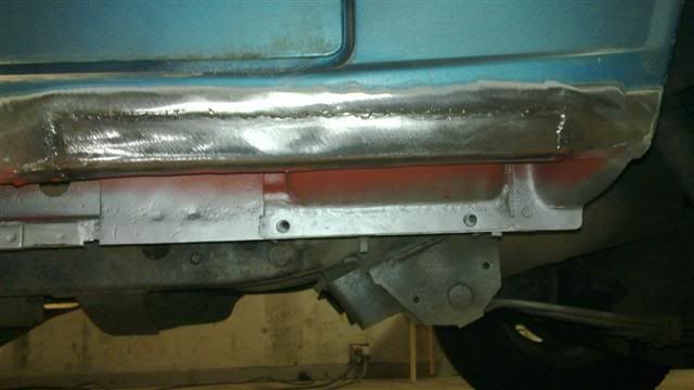

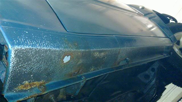

Ja rälläkkä soi ja se soi vai mite se oli :lol: . Eli tänään tuli sit kuskinpuolen helma vaihdettua.

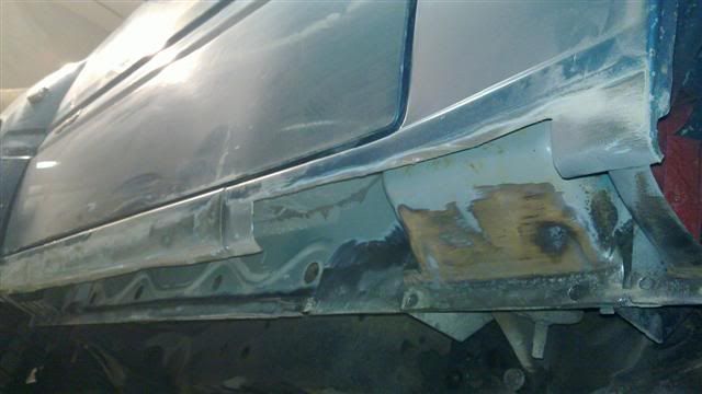

Pikkasen oli rösti jyrsiny peltiä. Ja miks näin on päässy käymään. No insinööripellet unohtaneet suunnitella helman puolelle veden poistokanavat :lollis: .
Tällanen reikä siinä oli ku vähän paineli massan läpi mikä sitä piti kasassa:
Tollasen reijän se rälläkkä sit teki:

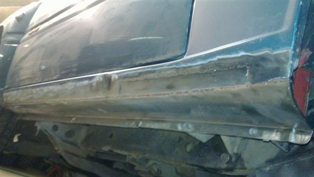

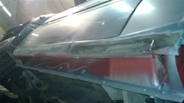

Sit sisäpuolet hiekkapuhalsin puhtaaksi ja maalasin hafut kotelon sisällä ja sit peltiä reikää peittämään:

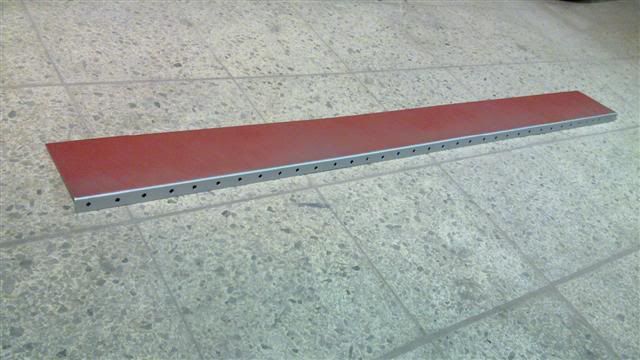

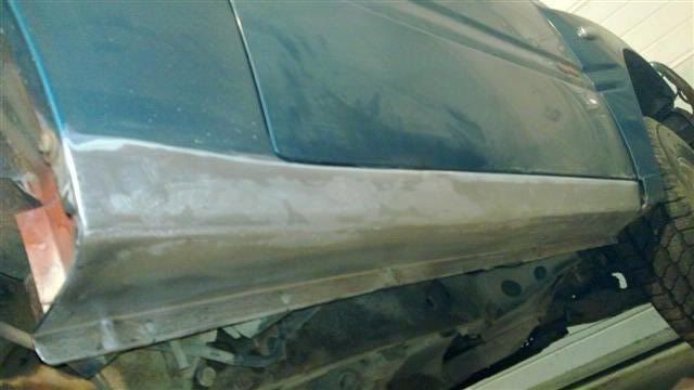

Kaverilla kanttautin uudet helmanpohjat 1.2mm pellistä ja leikkelin sen sopivaksi ja hitsasin sen kiinni:
Hitsisaumat ekaks koritinalla umpeen, sit hafut pohjalle, kittaus ja pohjamaalit päälle (hoxs hienot veden poistokanavat):
Tämän jälkeen vielä kertaalleen hafut koteloaineruiskulla helman sisään suojaamaan hitsisaumoja.
Huomenna sama operaatio vänkärin puolelle. Lopuksi tohon tulee helmamassat päälle ennen maalausta ja maalauksen jälkeen kotelosuoja-aineet helman sisään.

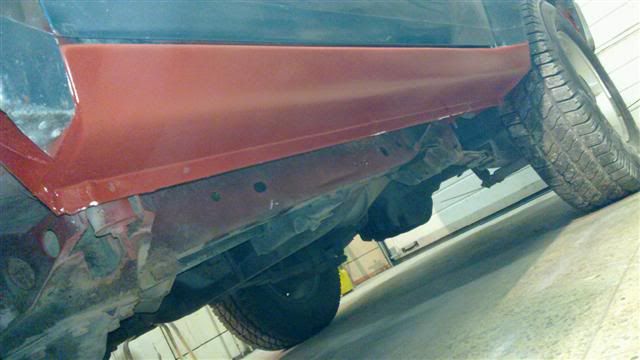

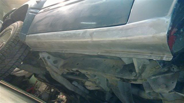

No tulipa sit synttäripäiväki vietettyä hallilla auton kimpussa. Nyt on vänkärin helmaki vaihdettu.
Tää oli lähtökohta:
Tällanen siit sit tuli koritina vaiheessa:
Enempää en kuvia ottanu ku ois muuten toisinto mitä kuskinpuolen helmalle tein. No joku päivä pitää tervata nuo helmat auton väriin.
