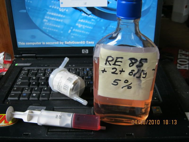

2- tahtisiin ei kokeilujen vuoksi voi suositella, pullossa on kylläkin pelkkää RE85 (85% etanolia)
Pari kuvaa:
Aineet erillään, RE85 pullossa ja 2 tahtiöljy lääkeruiskussa.
http://i7.photobucket.com/albums/y287/OH2KV/48002.jpg

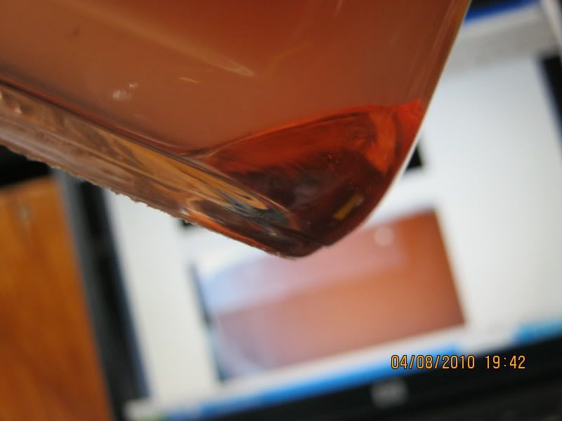

Aineet sekoitettuna, ravistettuna ja seos meni sameaksi, eikä kaikki edes sekoittunut.
http://i7.photobucket.com/albums/y287/OH2KV/48.jpg
Jäänyt vielä kokeilematta, että kirkastuuko seos tuosta, jos lantraa vielä norrmibensaa joukkoon.
