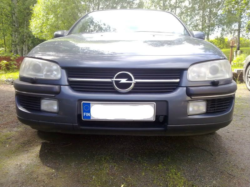

Noniin, etu-umpioihin ostettu P.Lanttolalta metalliset osat korkeudensäätöön. Eilen illalla kasasin umpiot ja tänään askartelin paikoilleen. Pitää vielä säädellä valojen korkeuksia kunhan pääsee jonnekkin tasaiselle paikalle seinän viereen. Kuskin puolelle vaihdoin GE:n xenonpolttimon kun ei ebaysta tilattu halpispolttimo meinannut syttyä millään. Vähän tietty sävyeroa apukuskinpuoleiseen, mutta olkoot.
Muutamia kuvatuksia:

Lähtökohtahan oli siis tämä, hakkautunut ja harmaa:
http://i69.photobucket.com/albums/i73/A ... 011221.jpg

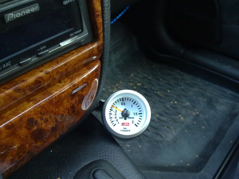

Ahtopainemittarin asensin tonne "ei näkösälle", tai silleen ettei loista ulos asti autosta.
http://i69.photobucket.com/albums/i73/A ... 011282.jpg
Paineista sen verran että piikittää 1.5bar ja sit tasottuu tonne 1.1-1.3bar paikkeille.
