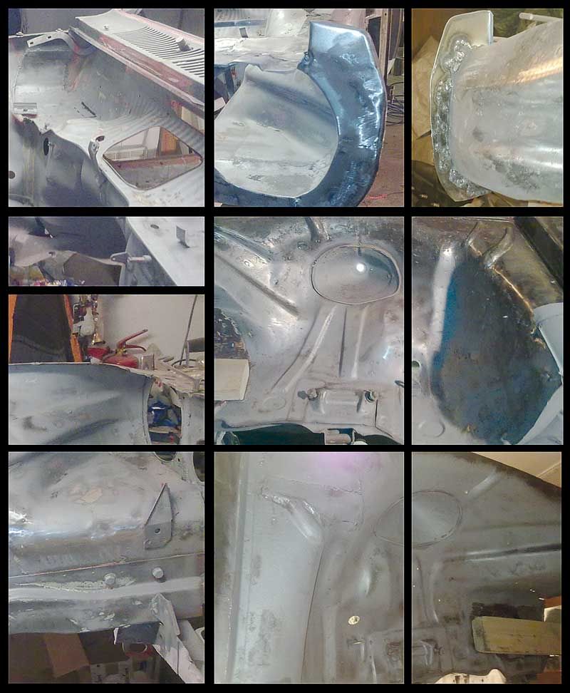

Alkaa suurimmat peltityöt olla pikkuhiljaa valmiina kun vaan sitkeesti jaksaa laikata ja juottaa. :ruoska:
http://i1189.photobucket.com/albums/z42 ... _osa10.jpg
On se ruma ja aikamoista tilkkutäkkiä, mut säästimpä uusien lattiapeltien hinnan :peukku:

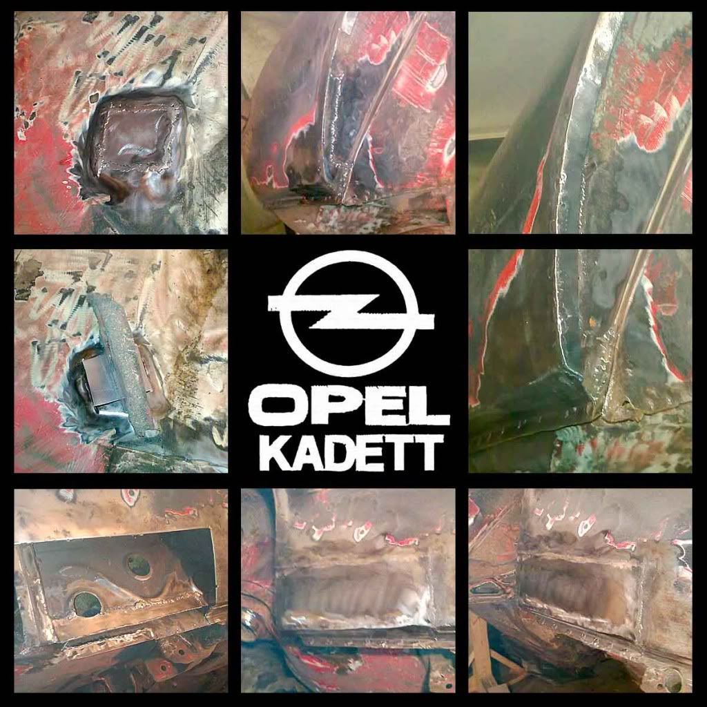

:banghead: pellitys jatkuu, jatkuu, jatkuu... :ruoska:

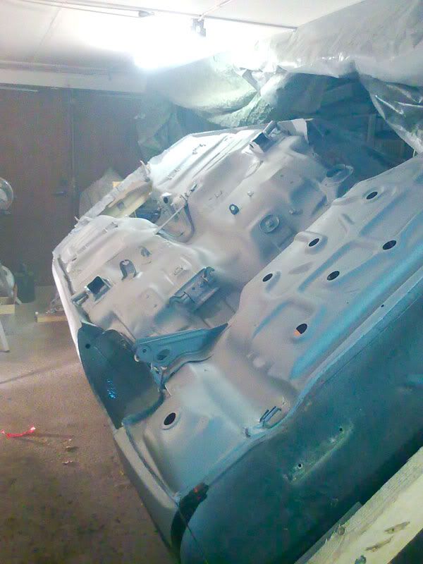

Joulukuun alkupäivinä sain suurimmat pellihommat tehtyä ja pohja puhallettiin tämän jälkeen puhtaaksi lasirouheella. Valitettavasti tästä operaatiosta ja siivous urakasta ei ole kuvaa, koska kännykkä sanoi näihin aikoihin sopimuksen irti. Tallia lasirouhepölystä siivotessa meni hienosti muutama ilta, vaikka olinkin virittänyt auton ympärille pressut mielestäni melko tiiviisti.
Ohessa muutama eilen napattu kuva:
http://i1189.photobucket.com/albums/z42 ... imeri2.jpg
http://i1189.photobucket.com/albums/z42 ... imeri1.jpg
Re: C Kadett Blow-up'n'rebuild
H*****tin hyvältä näyttää :thumbsup:

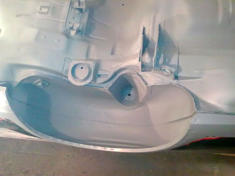

Putsaamista ja pohjamaalailua on taas viikonloppuna jatkettu. Nyt olis pohja, takapyörän kotelot, kynnyskotelot ja toinen etupyörän kotelo pohjamaalissa. Seuraavaksi isken konehuoneen kimppuun.
Kuva konehuoneesta ja etupyörän koteloista puhallettuina ennen putsaamista:
http://i1189.photobucket.com/albums/z42 ... lettu1.jpg
