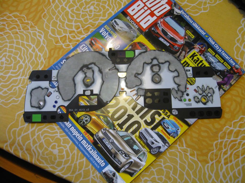

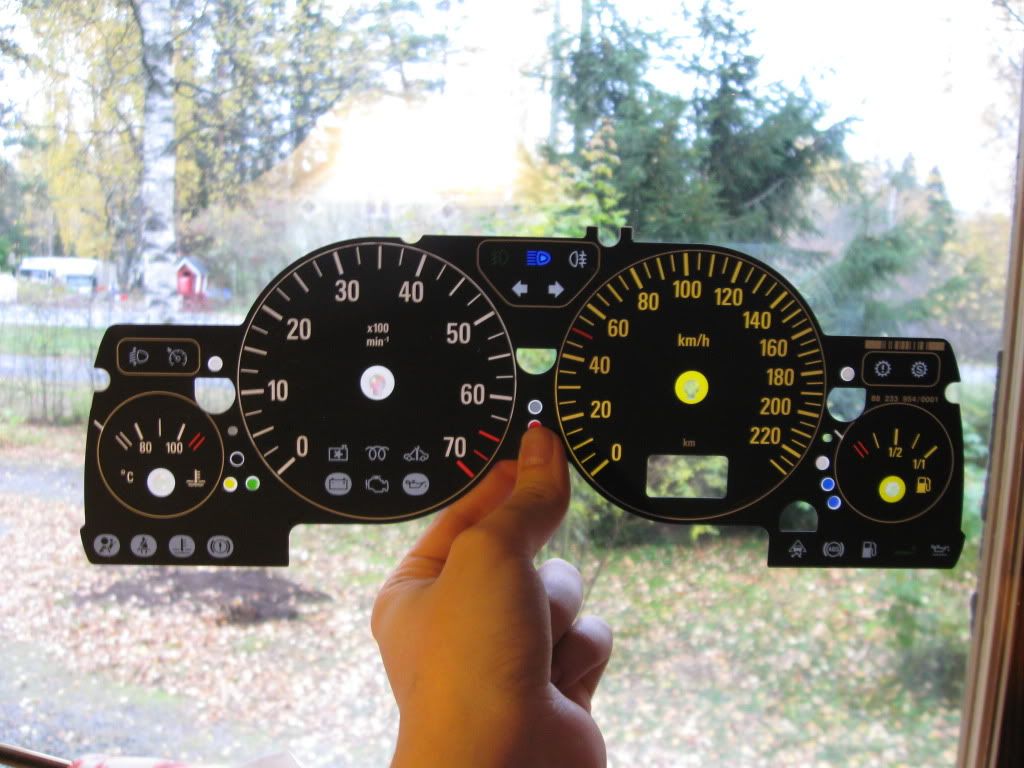

Teemu J kirjoitti:onkos 02 vuoden comfortti astrassa samanlaiset polttimot noissa valoissa?
On, mutta mittaristossa, lämmönsäätimissä ja infonäytössä on keltaiset kalvot. Mittaristosta kalvo irotaa hiomapaperin avustuksella.
http://i268.photobucket.com/albums/jj18 ... G_4871.jpg
http://i268.photobucket.com/albums/jj18 ... G_4874.jpg
