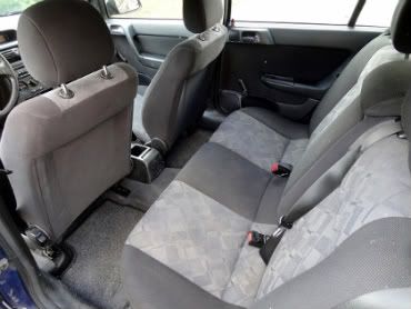

Astran maalipinta ja sisätilat olivat korkeintaan semisiistejä. Käytön jäljet näkyivät tavallaan enemmän, kuin noilla kilometreillä pitäisi. Siihen oli pätevä selitys, joka selitti myös vähäisen kilometrikertymän. Auto oli ollut suurta teollisuuslaitosta/aluetta hoitavan firman käytössä. Sillä oli ajettu lyhyttä huoltoajoa lähinnä aidatun alueen sisällä. Paskaiset haalarit päällä ja turvasaappaat jalassa tai ainakin siltä näytti.
Tuollaisen huoltoauton päivittäinen huolenpito ei välttämättä ole kovin huolellista. Toisaalta määräaikaishuollot oli tehty ajallaan ja merkkiliikkeissä lähes auton myyntiin tuloon asti. Pidin sitä tärkeämpänä kuin sisätilojen puhtautta.

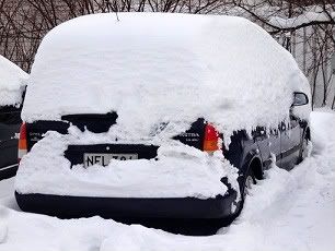

Astran talviajot ovat jääneet väliin, kun alla on pyörinyt muita menopelejä. Kaivoin sen lopulta eilen esiin lumikasan alta, koska se pitäisi kärrätä katsastukseen. Rekisterikilven valo pysyi pimeänä. Aika kiva alkaa selvittää vikaa näillä pakkasilla ulkosalla. Pähkäillä ensin, miten lamput saadaan esiin ja jos ne todetaan palaneiksi, aletaan miettiä, mistä sellaisia saa uusia, kun huoltoasemilta saa kyllä kahvia, korppua ja vessapaperia, mutta ei mitään autotarvikkeita. Ja jos vika ei ole lampuissa, sitten se vasta riemu repeää, kun pääsee rapsuttamaan hapettuneita johdon kantoja ja etenemään vähitellen piuhoja pitkin kohti sulakerasiaa.
Re: Farkku-Astra käyttiksenä
yleensä ne lampun kannat ja ne johdot hapettuu ihan siitä lampun juuresta. harvemmin on missään pitemmällä ollu vikaa. yleismittaria kouraan ja kahtoo tuleeko virtaa. Yks vika paikka voi olla toi luukun johtosarja siitä kohalta missä se menee sen kumin sisällä luukun sisälle

Ari-S kirjoitti:yleensä ne lampun kannat ja ne johdot hapettuu ihan siitä lampun juuresta. harvemmin on missään pitemmällä ollu vikaa. yleismittaria kouraan ja kahtoo tuleeko virtaa. Yks vika paikka voi olla toi luukun johtosarja siitä kohalta missä se menee sen kumin sisällä luukun sisälle
Tuo luukun johtasarja siinä luukun ja katon välillä siellä kumin sisällä on sellanen joka kannattaa tsekata ja jos on murtumia piuhojen kuorissa niin äkkiä suojaamaan ne.
Nimimerkillä kärähtipä keskuslukon yksikkö kun laitoin takalasin lämmittimen päälle. Onneksi auton myynyt liike tuli vastaan kuluissa.
