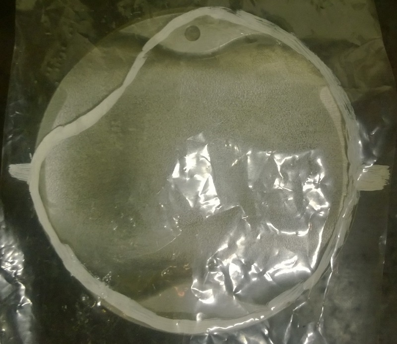

Vähän erilainen kysymys paljeraosta/alueesta, tosin hieman eri moottoriin 1.6 OHC.
Mulla olis nyt käsillä Suzuki Hayabusa 1300 männät jota sovittelen yhteen lohkoon.
Hyvää noissa on, että mäntä on erittäin kevyt, männän tappi korkealla ja pitäis kestää kierroksia ja tehoa.
Ongelmana noissa tulee paljealueen koko joka peittää hyvin pienen osan palotilaa ja sekin kahtena osana. Kantena mulla tulis C14SE kansi, jossa muutenkin tuo paljealue on vain toisella puolella nurkassa, mutta nyt tuo Hayabusan 16v mäntä tekee venttiilikolon tuon alueen yli. Kuvasta näkee parhaiten
Männän päältä ei pysty ottamaan tavaraa oikeastaan yhtään pois, jos ite paljerako halutaan pitää 0.8 tienoilla.
Onko tuo paljealue niin pieni, että se on hyödytön, vai riittääkö nuo pienet alueet tuottamaan halutun efektin?
Oon aikaisemminkin käyttänyt Japaninmaan 16v mäntiä hyvin tuloksin, vaikka sinne on jäänyt noita joutavia venttiilikoloja, mutta niissä on kuitenkin syntynyt edes jonkinlainen paljealue niistä huolimatta.
