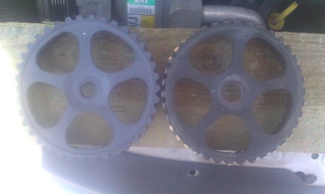

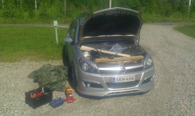

Seuraavana päivänä auto kattoon asti täyteen tavaraa ja kesälomareissuun. 500km meni hienosti, mutta perillä alkoi kuulua voimistuvaa kahinaa ja lopulta kolinaa jakopään suunnalta.
Sieltä sun täältä lainatuilla työkaluilla jakopää leviäksi ja öljypumpun hihnapyörän mutteri tipahti sepelille.
Tää oli sitten taas sellanen homma että kaveri muistutteli tosta mutterin tsekkauksesta remmin vaihdon yhteydessä ja kyllähän mä sitä kattelinkin, että siellä oli liimat välissä, niin en viittiny alkaa kirraamaan, ettei irtoa liimoista.
Pyörän keskireikä oli muuttunut pyöreäksi, joten uutta osaa metsästämään.
Joensuusta ei löytynyt osaa hyllystä, niin kaveri kävi Olarin Länisautosta hakemassa osan ja postitti perille.
Akselikin oli vähän muuttanut muotoaan ja osa kierteistä oli kadonnut, mutta prikka väliin ja lukitetta mutteriin niin kai tuo tuolla pysyy.
Testiajot tehty, tuntuis toimivan
