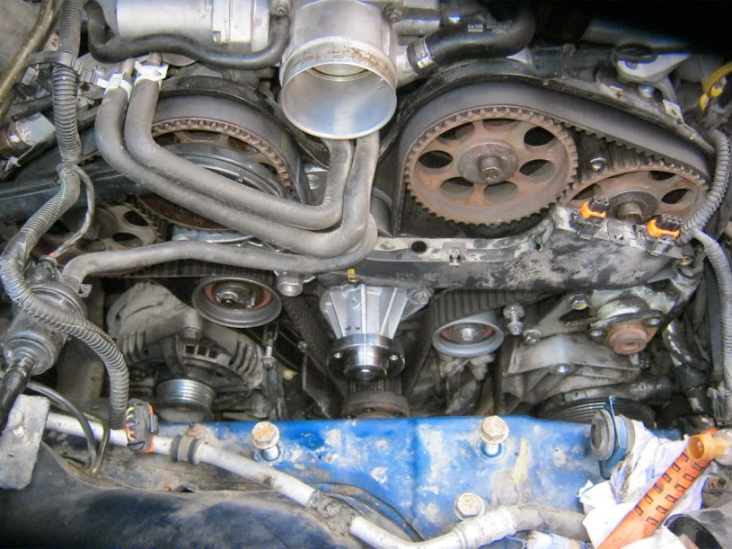

Jakopääremppa.
Saturnissa hihnan vaihtoväli on niinkin älytön kuin 100t mailia, about 160tkm... Aattelin että 120tkm vois olla sopiva näin arktisissa oloissa. :) Termari jäi vaihtamatta. Kun pääsin sytytystulppiin asti käsiksi totesin että olkoon, vanha termostaatti sai jäädä paikalleen. Uudessa vesipumpussa oli valetut siivet, vanhassa rosterista prässätyt, katotaan miten kestää.

TJAnssi kirjoitti: 17 Elo 2014, 22:14 Jakopääremppa.
KuvaKuva
Jännä juttu kun opelissa sama motti niin pitää jo 60tkm vaihtaa hihna? Täällä ooppelin omistajat on paskat housussa jos ajaa yli 60tkm. Minusta tuo opelin V6 jakopää kestää ihan huoleti tuon 120tkm. :peukku:

Joo. Opelin ja Saabin vaihtoväli on joko 60t, 90t tai 120t, riippuu vähän kenen dokumentteja katsoo. Cadillacin ja Saturnin 160t, kaikissa sama hihna.
Se ero noissa toki on, että ainakin Opelin ja Saturnin kiristin myydään eri varaosanumerolla, mutta en oikein jaksa uskoa että sillä olisi noin suurta merkitystä hihnan kestoon.
