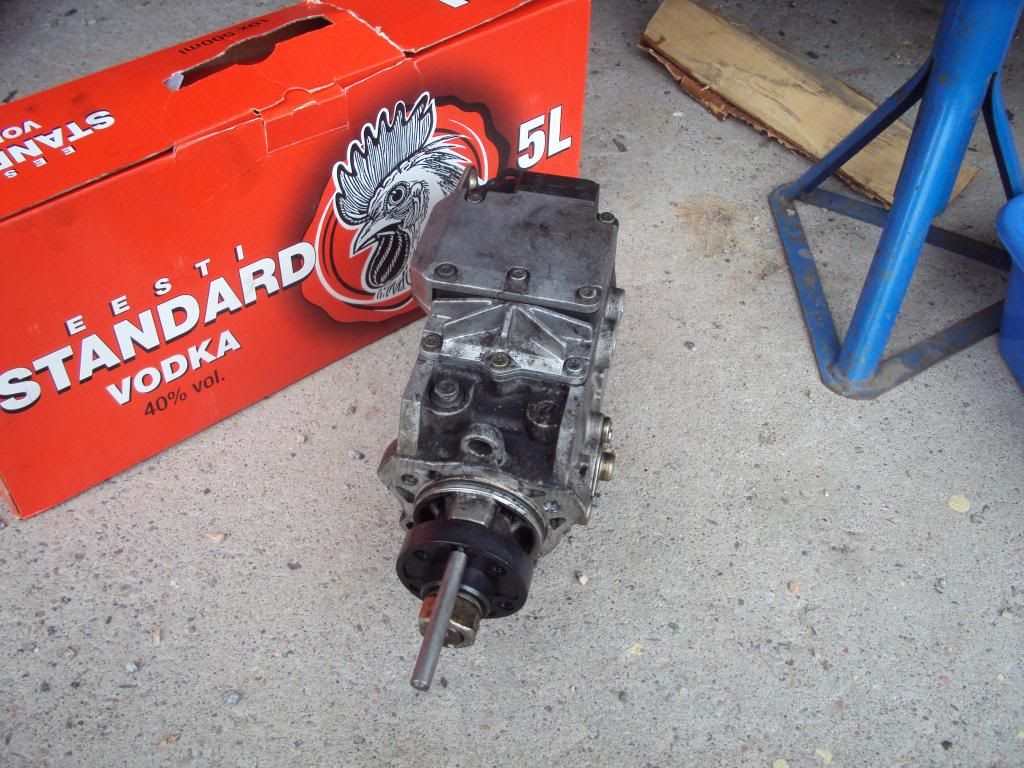

Missä se lukitusreikä on? Tarkoitatko että pumpun akselilla on oma reikä?
Muistaakseni Boschin ohje on että kun se hammaspyörän laippa irroitetaan lämpösovitteestaan, on sen oikea asennuskohta haettava testipenkissä. Saatan tosin sekoittaa johonkin muuhun.

eikö siinä ole kartiolla ilman kiilaa se pyörä, taitaa tosiaan käytättää testipenkissä. se reikä on ainakin käyttöpyörässä mutta ei sillä ajoitusta voi säätää. epäilen että ei onnistu kotikonstein.

Pumppu lukittuna YKK-kohdassa 6mm tuurnalla,laippaa ei tosiaan kannata irrottaa.,se ei ole tarpeen.

No kun viestin alussa jo sanoin että laipan alla olleva stefa pitää vaihtaa.
Niin kyllä se silloin pitää irrottaa. pumpussa on tuossa vasemmalla sivulla lukitus reikä( jossa on tulppa edessä ) käsittääkseni, mutta millä se siitä lukitaan paikoilleen ?

mulla alkoi tuo kyseinen stefa vuotamaan viime kesänä mittarissa oli 553tkm soitin silloin rovaniemelle pr-dieseliin ja kerroin oireet (kaikki muu oli jo kokeiltu) ja sanoi heti että pääakselin stefa vuotaa ja akselissa ei ole kiilaa eli pitää ajaa pumppu penkissä jos stefan vaihtaa. Vaihdoin toisen pumpun ja entiset aivot siihen ja hyvin on pelannut nyt mittarissa 576tkm en sitten tiedä pystyykö sitä niin tarkasti merkkaamaan että stefan sais vaihdettua tod näk ei voi

OIskohan mutterin alla sen verran akselinreunaa näkösällä että porais siihen paikan "kiilalle".
Eli akselin ja laipan rajapintaan poraus johon tukkii porateränpätkän kohdistimeksi asennusvaiheessa.

Rak kirjoitti:OIskohan mutterin alla sen verran akselinreunaa näkösällä että porais siihen paikan "kiilalle".
Tuo vois toimia.
