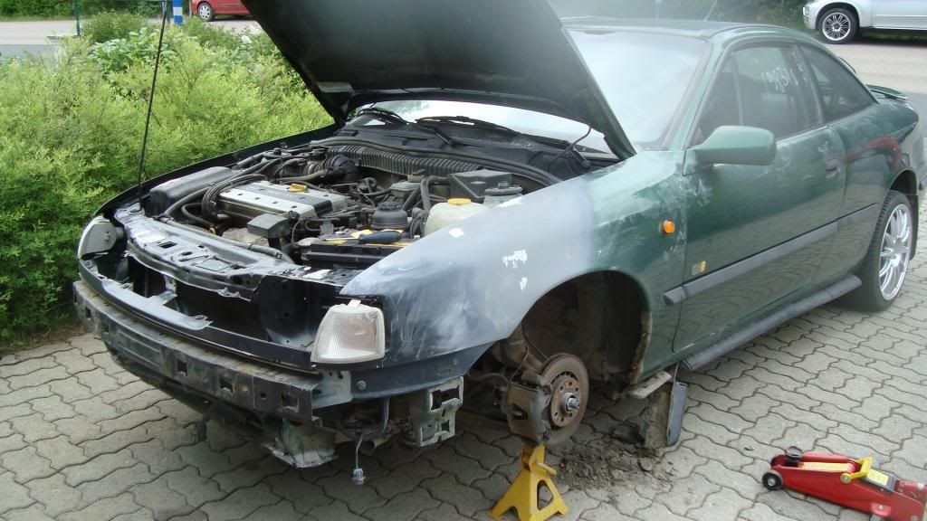

Kävi vaurioita tutkiessa semmonen moka mitä mulle ei ois pitäny missään nimessä käydä. Hävettää oikein. Oli nimittäin kuskin turvavyön esikiristin paukahtanut kolarissa enkä huomannut sitä. Tuijottelin vaan sokeana bägivaloa joka ei herjannut mistään. No ei varmaan herjaakaan kun näissä on ihan oldskool mekaaninen paukkuvyö...
Ei siinä sitten muuta kuin Vectrasta osaa irti...
Kiinni en ehtinyt vielä heittää kun viikonlopulle sattui paljon muutakin ohjelmaa. Päästölappua koetin ottaa, mutta CO ja HC oli korkealla. Liekö syynä sitten pitkä seisominen vai mikä. Tulpat vaihdoin varuilta kun suunnitelmissa oli muutenkin, mutta sillä ei parantunut. Sitten kävin hakemassa konttorilta puuhakilvet ja ei muuta ku armotonta koeajoa suorittamaan. Lämpenee kattikin takaisin elävien kirjoihin.

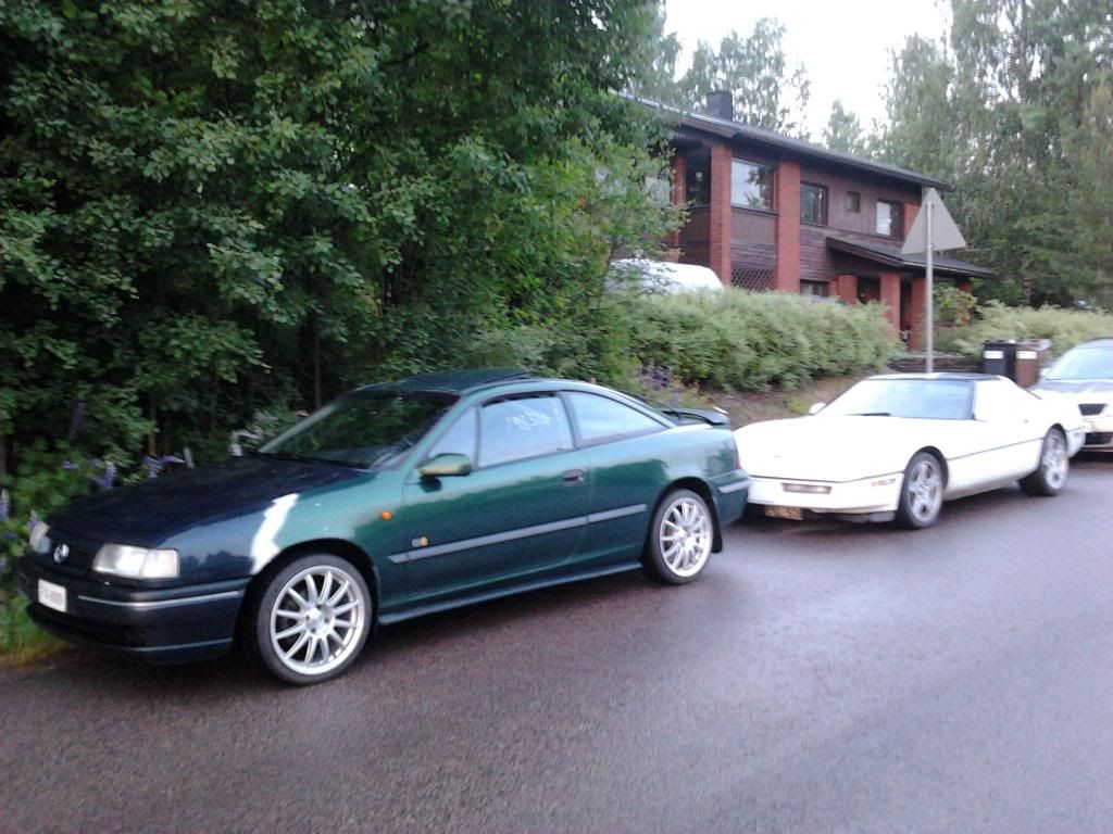

Koeajolla havaittua:
- Auto tärisee ihan p*rkeleesti kun vauhtia yli 80km/h -> pitää tasapainottaa renkaat ja hommata keskiösovitteet
- Ratti vähän vinossa -> vois varmaan suunnata renkaatkin niin samalla ratti suoraan
- Miten karmittomilla ovilla varustettu auto voi olla näin hiljainen?
- Käsijarru vähän tehoton ja nousee ylös
- Ylimääräisiä varoitusvaloja ei pala. Jarrujen merkkivalokin sammui kun jarruja vähän käytti.
- Ihan hyvä ajaa (ei varsinainen yllätys, edellinenkin Opeli oli)
- Ilmastointia vähän kaipais mutta kattoluukku pelastaa paljon maantiellä.
Noin 200km taittui ja nyt on taas vähän viisaampi. Apparin lokari häiritsee niin paljon että täytyy tehdä uusiksi.
Loppuun vielä yhteiskuva mun toisen Kenraali Moottorin Coupen kanssa.

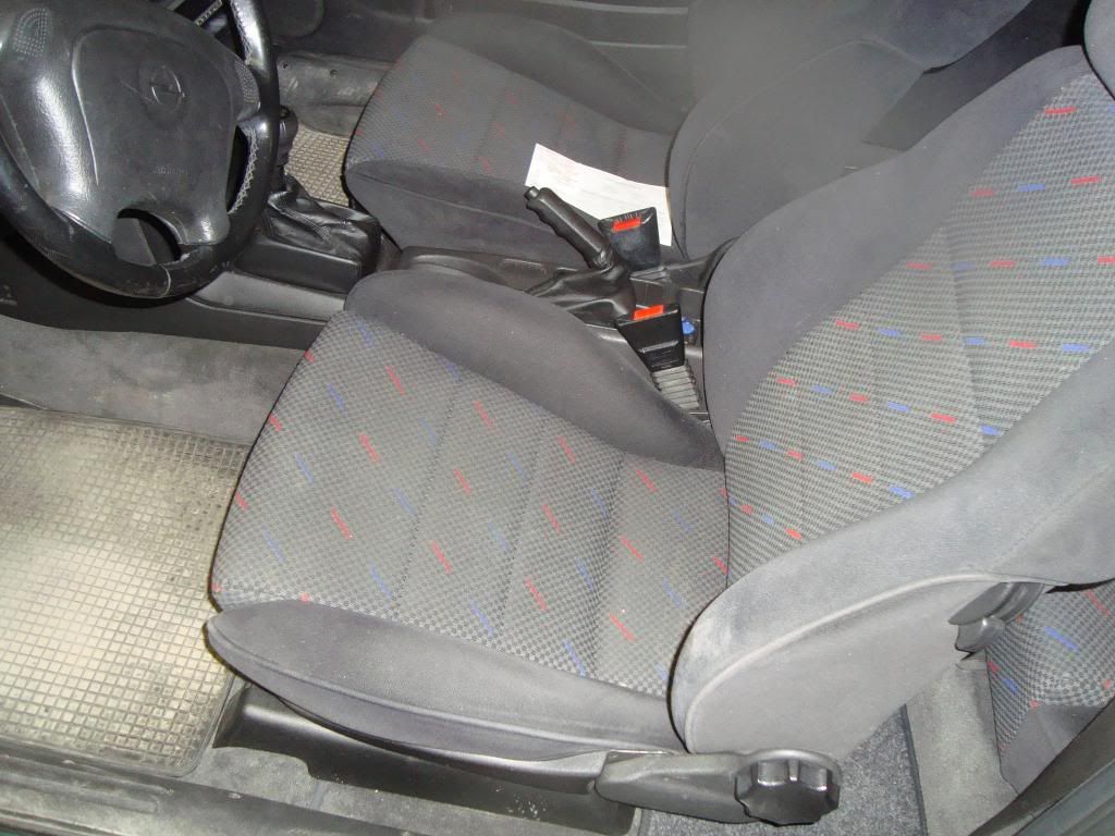

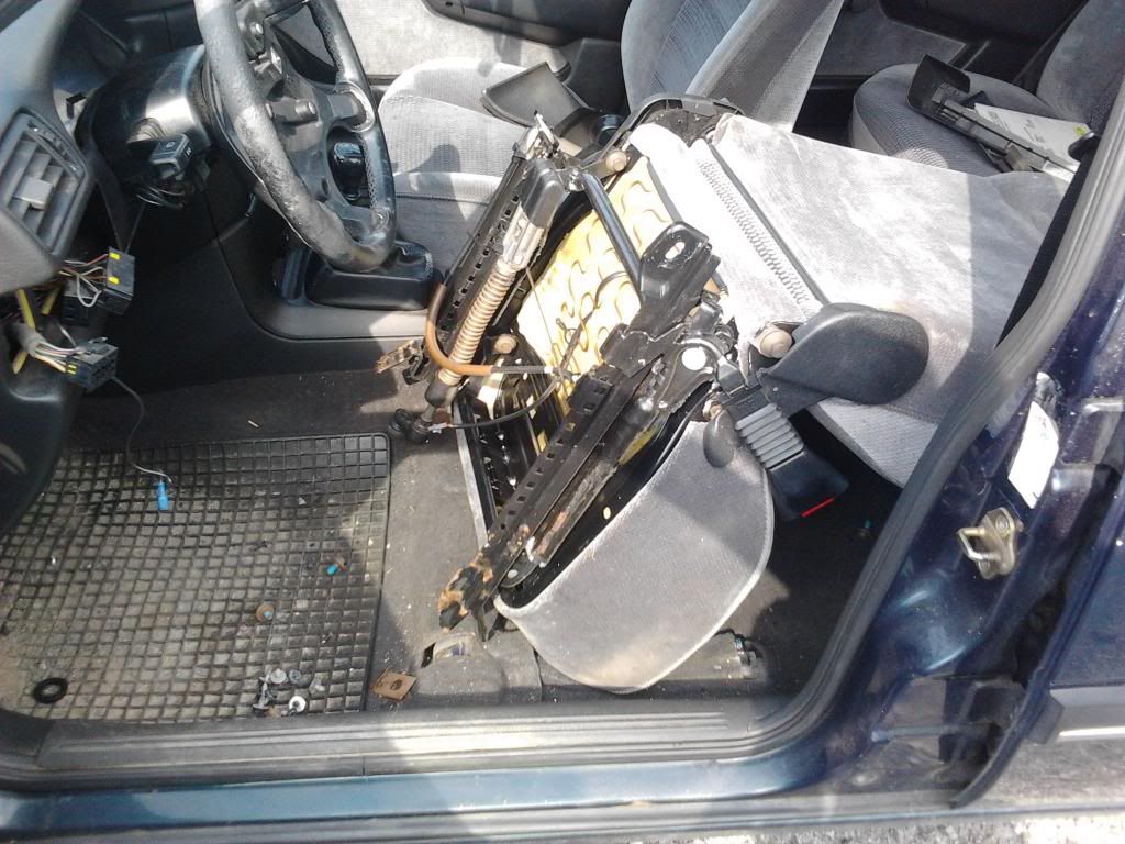

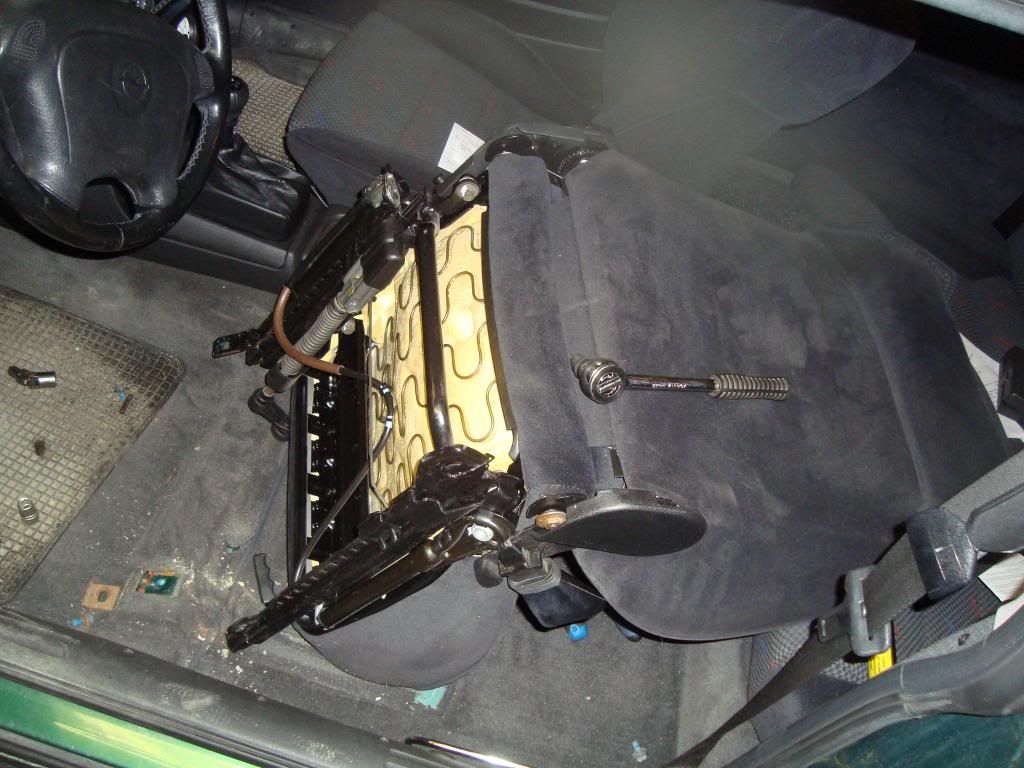

Se turvavyö piti vaihtaa. Ei sitten ihmeempiä kuin penkki irti ja paukkuvyötä irroitellen. Jos kukaan irroittaa näitä itse, niin muistakaahan laittaa se punainen sokka irroitusasentoon. Se estää vyötä paukahtamasta kun heiluttelee sitä paukkuvyötä. Penkki on kiinni neljällä 13mm kannalla olevalla pultilla. Oven puoleinen verhoilumuovissa on etureunassa ristipääruuvi. Takaa saa väännettyä talttapäämeisselillä. Oikealla takana verhous lähtee talttapäämeisselillä taivuttamalla. Paukkuvyö on penkin rungossa kiinni 50 koon torxilla ja yhdellä popniitillä. Poppari on vähän normaalia pidempi. Siihen kannattaa varautua vaihtohommiin valmistautuessa.
Ja sit kaikki paikalleen. Tästä näkee miten hyvässä kunnossa sisusta on. Kelpaa istua tuolla kabiinissa.

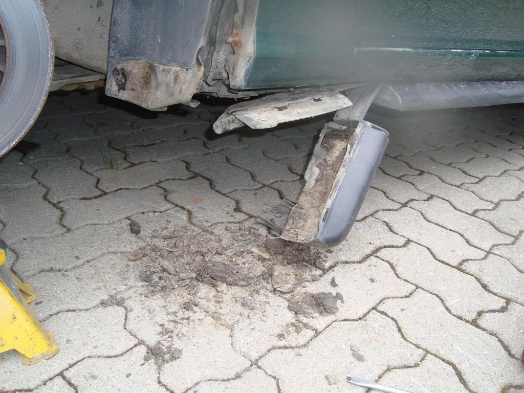

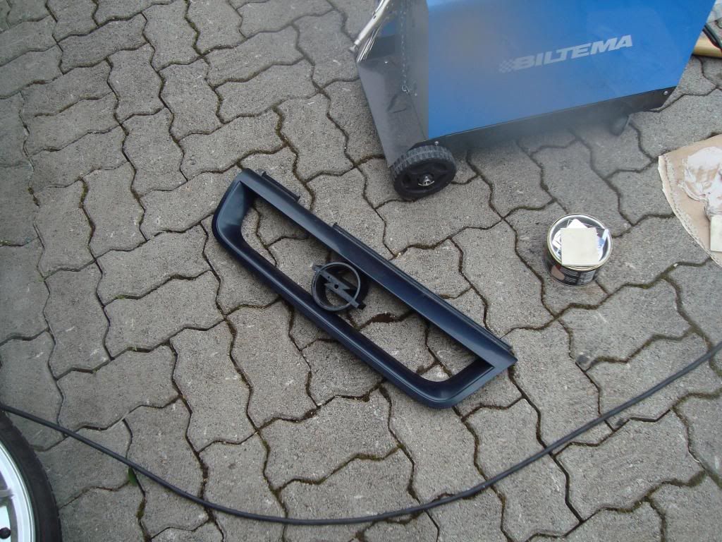

Helma oli vähän kerännyt kuraa. Toinen mokoma löytyi lokarin sisältä. Lokari on tuolta helman takaa kiinni yhdellä pultilla. Lisäksi sisäpuolelta pitää irroittaa verhous jonka jälkeen pääsee sisällä olevaan kiinnitysruuviin käsiksi. Lokari on kiinni myös a-pilarin juuresta yhdellä ruuvilla. Muut kiinnikkeet on hyvin näkyvillä (konehuoneen puolella pitkä rivi ja puskurin päädyn alla 2kpl. Lisäksi valonaluspeltiin 1kpl ruuveja.

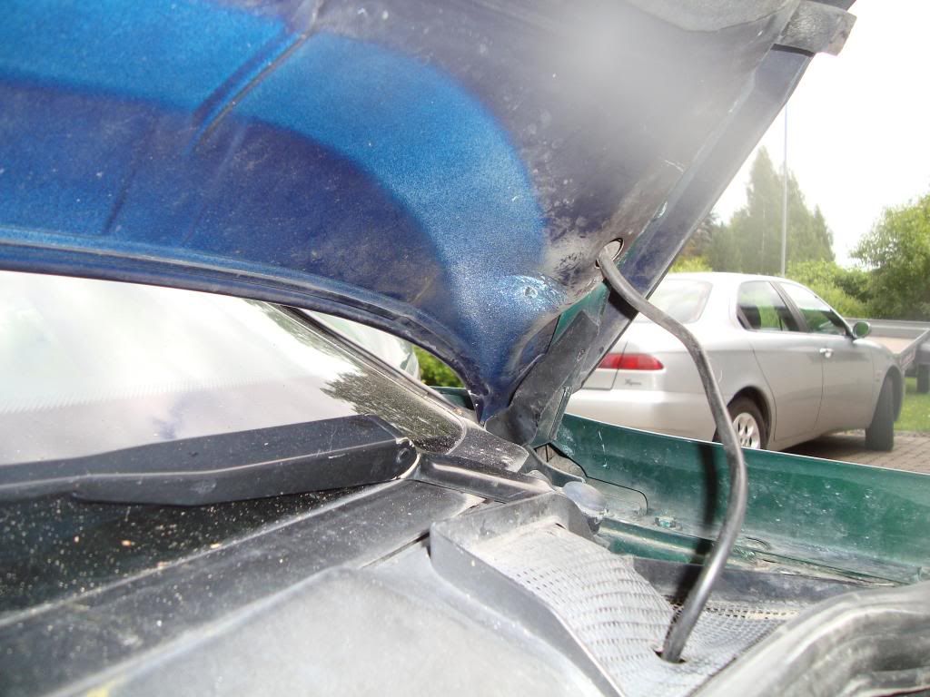

Vectran konepelti osui kuskinpuoleisen pyyhkijän akseliin. Vähän vasaraa niin ongelma poistui.

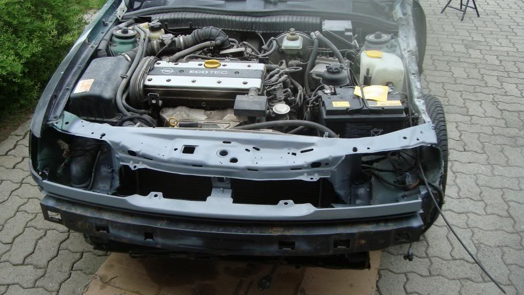

Maski ja puskuri purkaantuivat hyvin maalattavaan osaan ja mustaan muoviosaan. Ei tarvi nähdä niin järjetöntä vaivaa teippaamisen kanssa.
Myös CDX-listat lähtee irti. Meinasin maalata ne mustaksi.

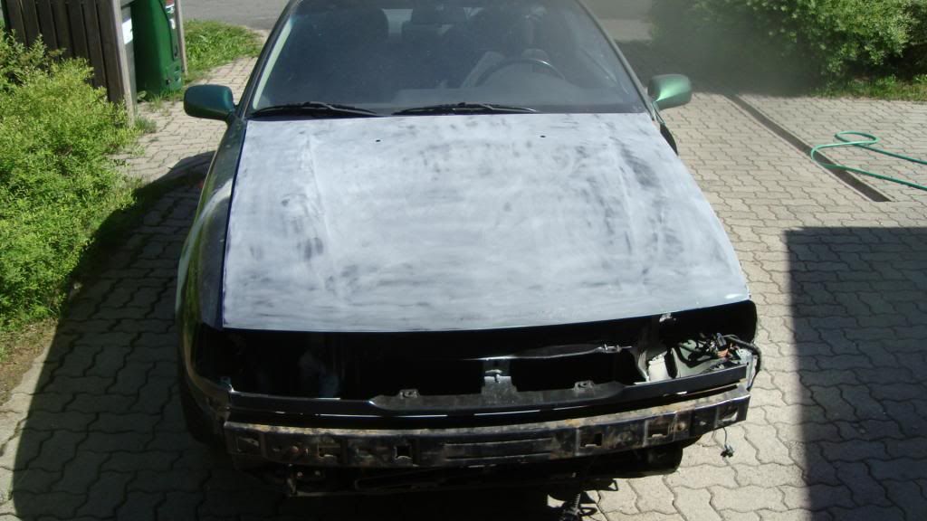

Tarkastellaan vähän jälkeä pohjamaalin kanssa
Pientä korjattavaa löytyi vielä

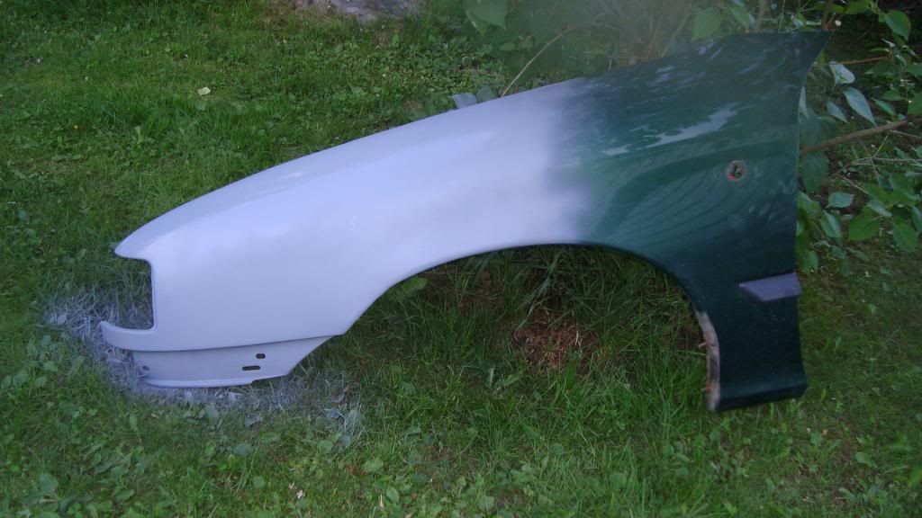

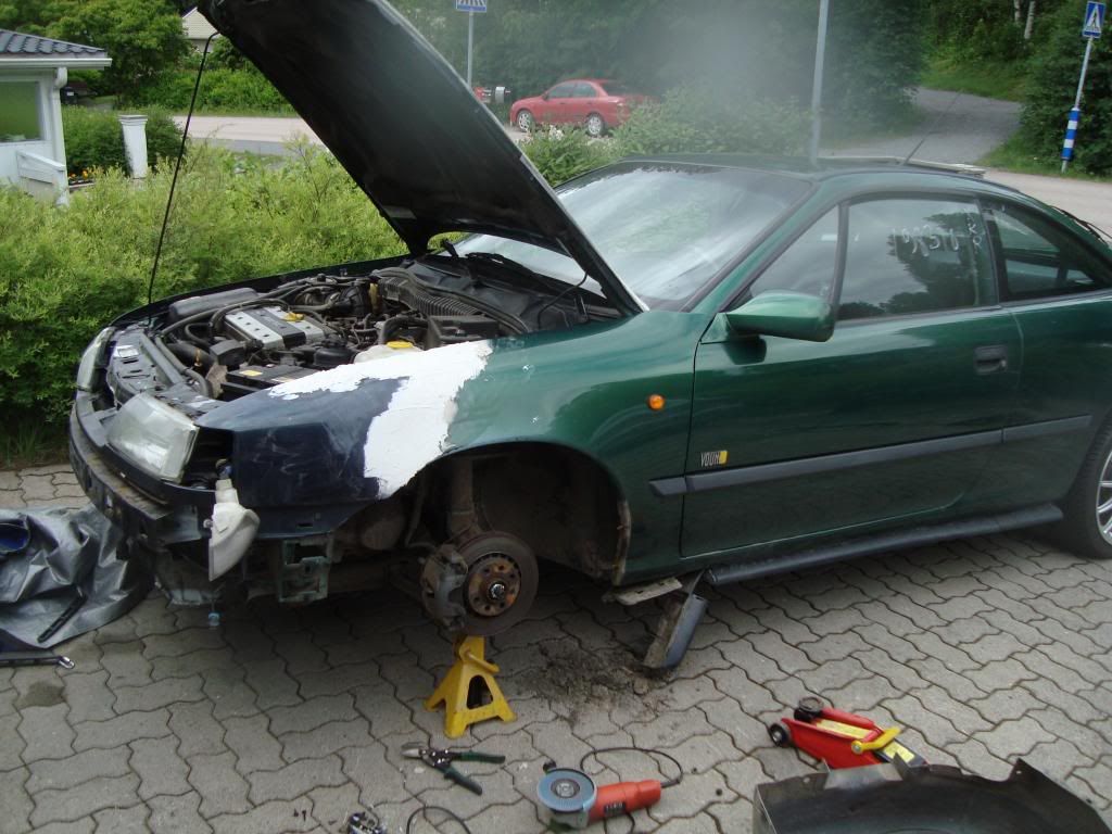

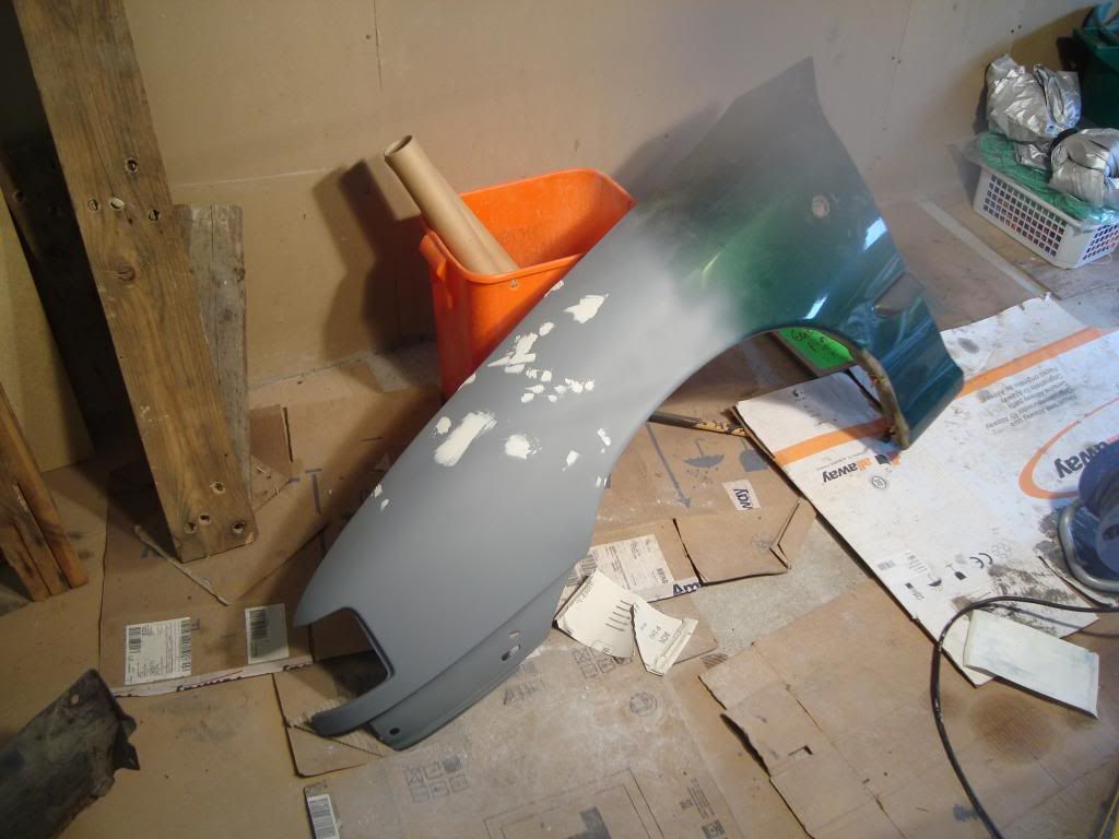

Lokari teetti aika rankasti töitä, mikä olikin arvattavissa. Toinen puoli jäi odottelemaan tulevaa. Kaikkeen ei meikäläisen aika riitä yhden viikonlopun aikana.
Jos siitä nyt tulis kuitenkin välttävä niin kelpais mulle. Kaari menee vähän kulmikkaasti, mutta jotain myönnytyksiä pitää itselleen antaa että homma etenee.

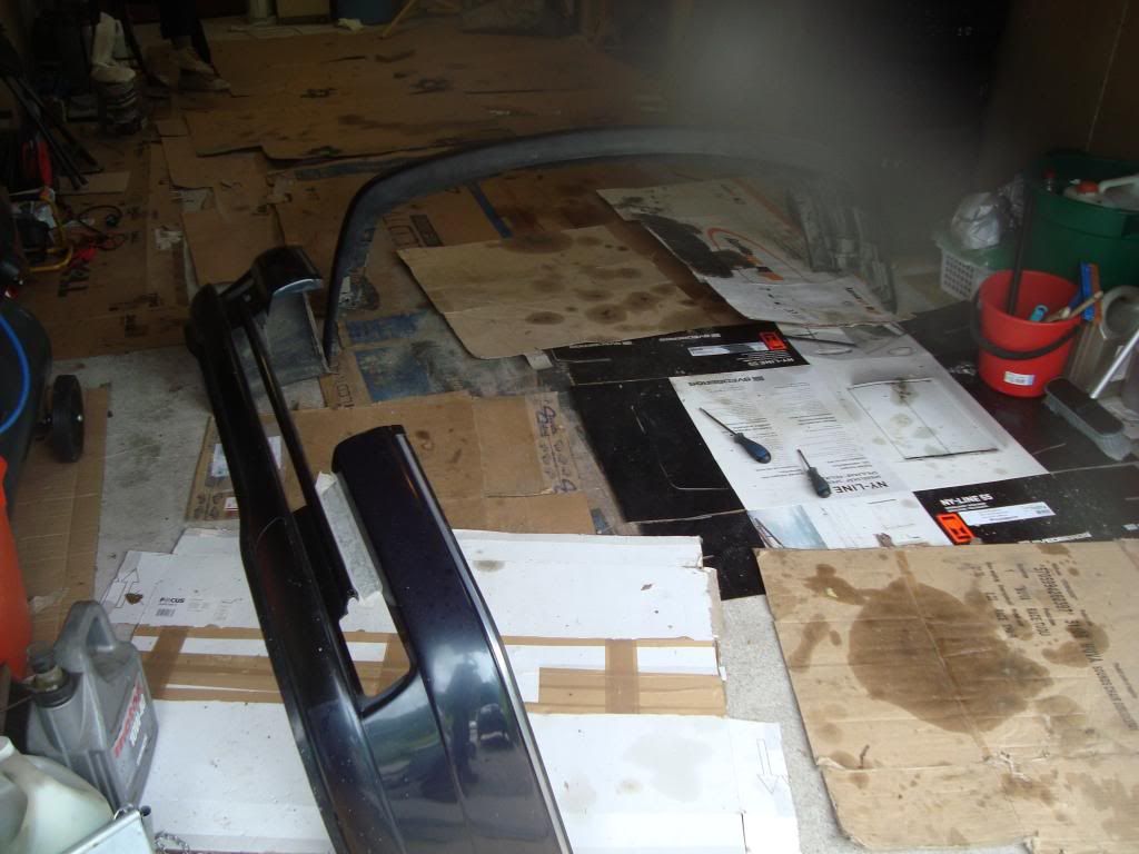

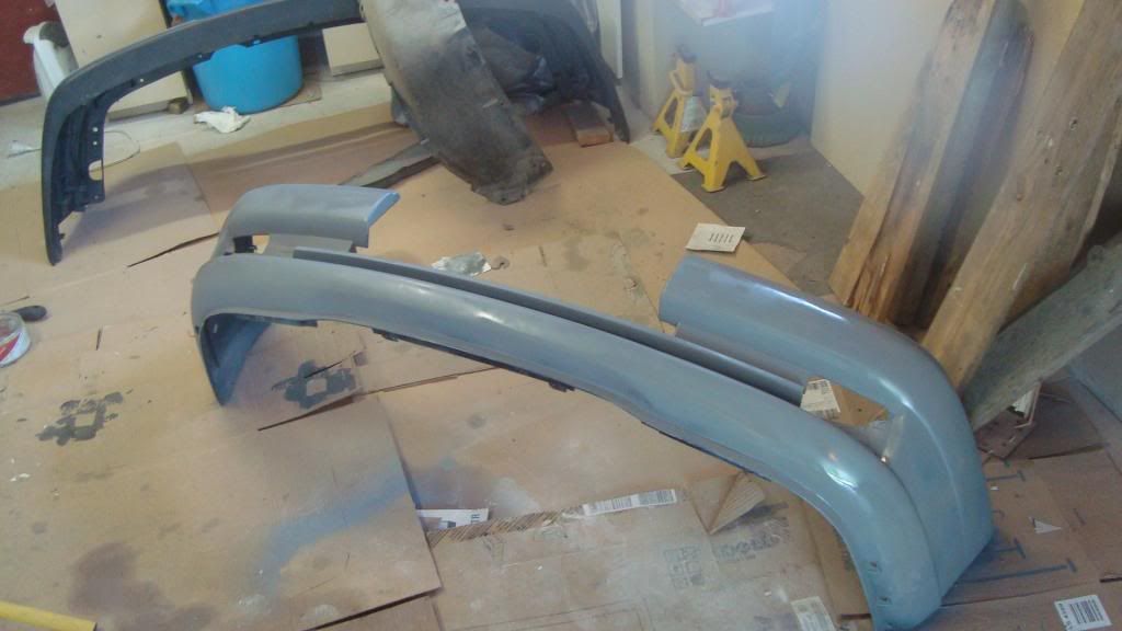

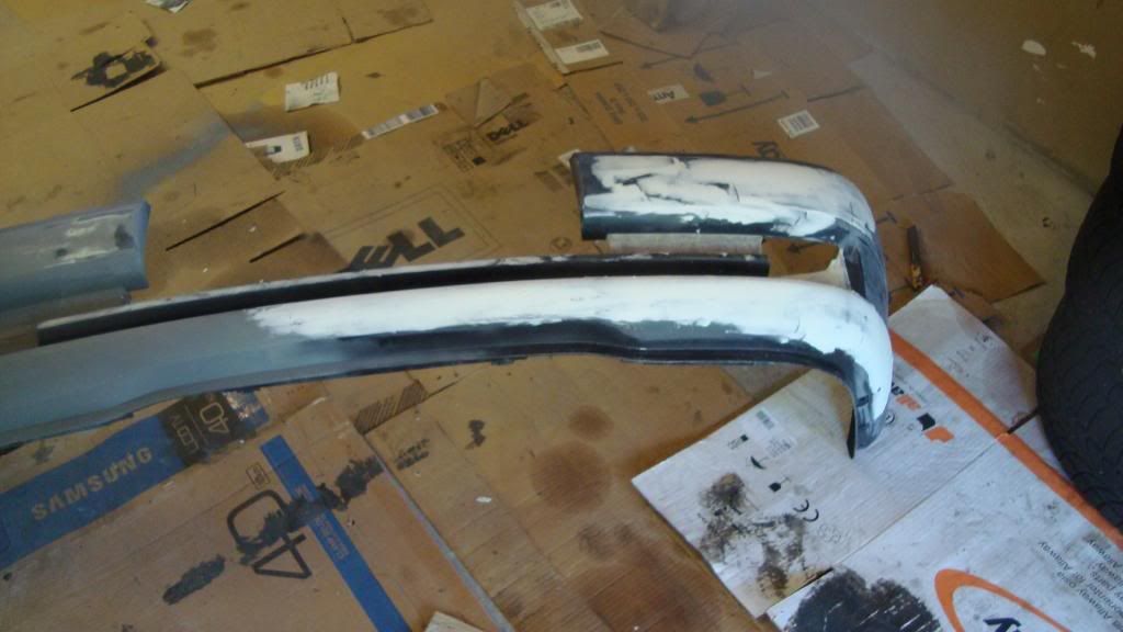

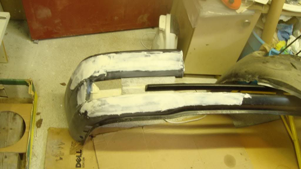

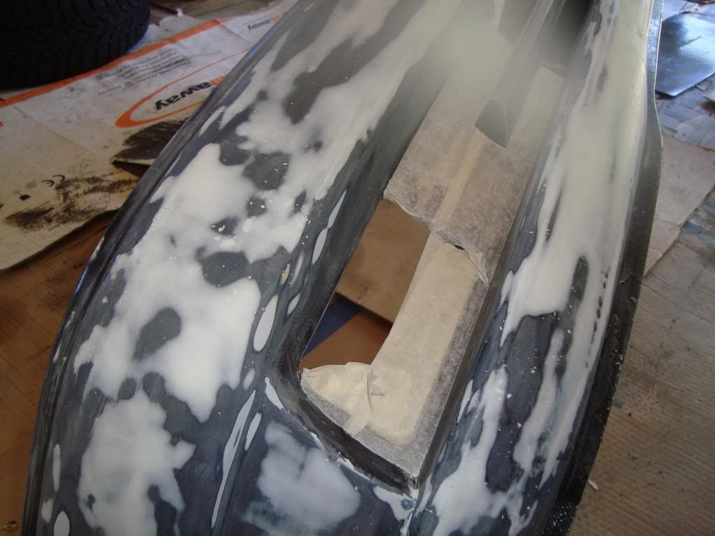

Puskurissa oli aivan järkyttävän paljon kiveniskemiä. Lisäksi sillä oli joskus pussattu penkkaa tai jotain vastaavaa. Myös alaosan oli joku maalannut kilikalimustalla uusiksi. Hyvä aihio siis.
Ja hommiin! Ohuesti pakkelia... Kuvassa näyttää hirveän paljolta vaikka ei oikeasti ole. Oikeasti kannattaa laittaa pakkelia vain sen verran kuin tarvii. Jonkun pitää kuitenkin hioa ylimääräiset pois ja se on todennäköisesti sama kaveri joka sitä pakkelia levittää.
Hiotaan vähän. Tästä näkee hyvin minkä verran kiveniskemää puskurissa oli (kun klikkaa kuvan isommaksi).
Alaosa näytti tältä kun hioi ensin epätasaisuudet pois
Pakkelia myös toiselle puolelle
Tarkkaillaan virheitä pohjamaalin kanssa. Vielä jäi jotain pientä mutta ihan hyvälle mallille päästiin tämänkin kanssa.

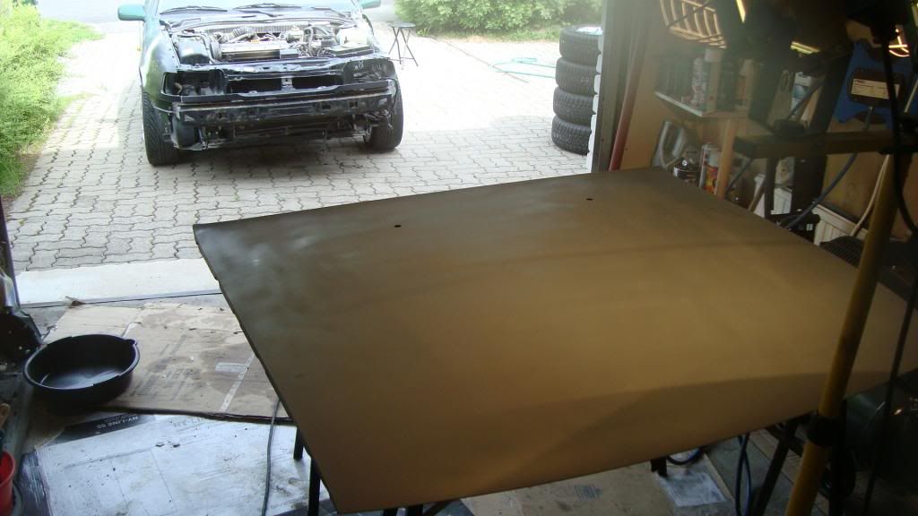

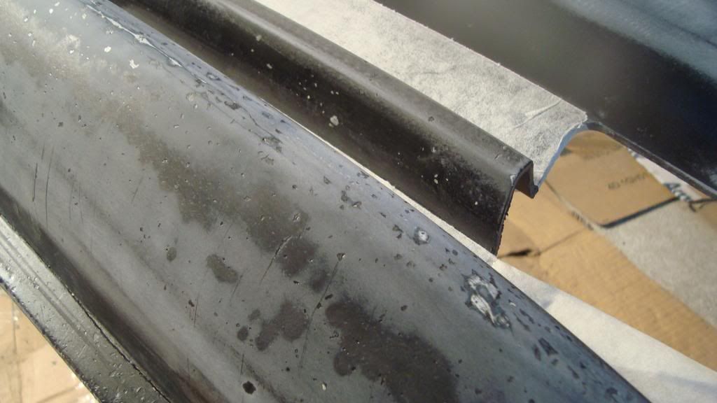

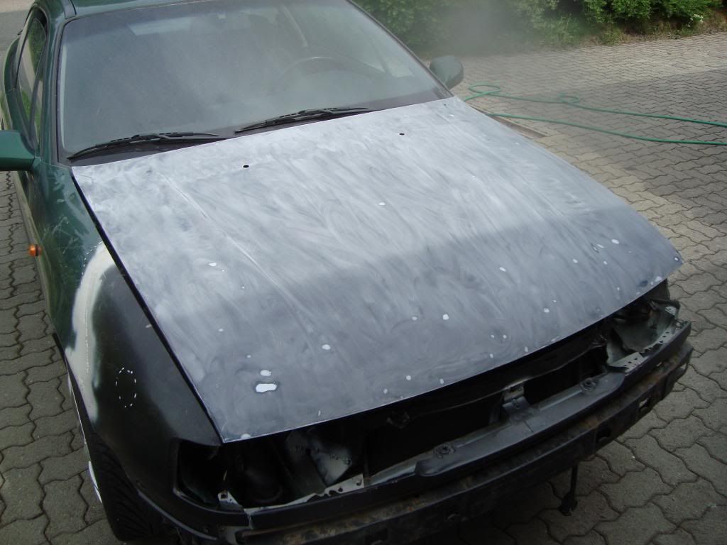

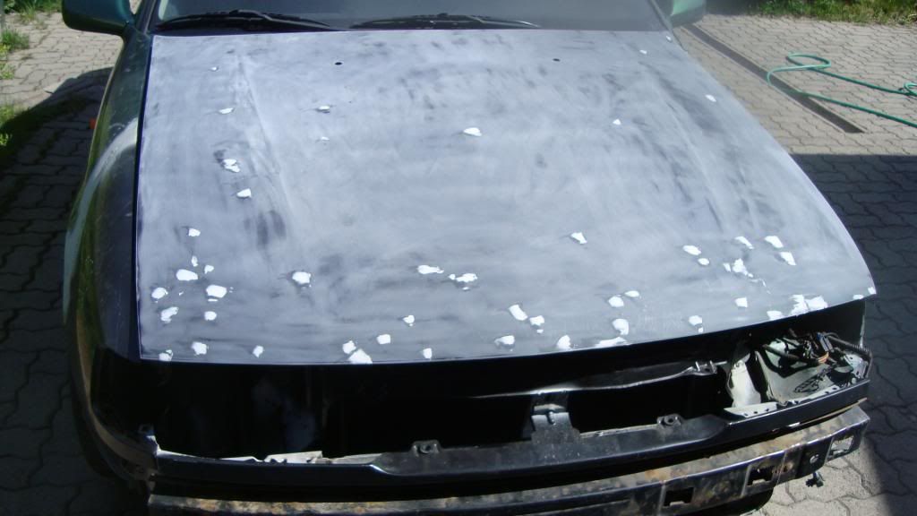

Konepelti oli onneksi hyvässä kunnossa. Hionnan jälkeen näytti tämmöiseltä. (240 koneella hiottuna)
Pakkelia kiveniskuihin
Ja taas hiotaan (240 koneella)

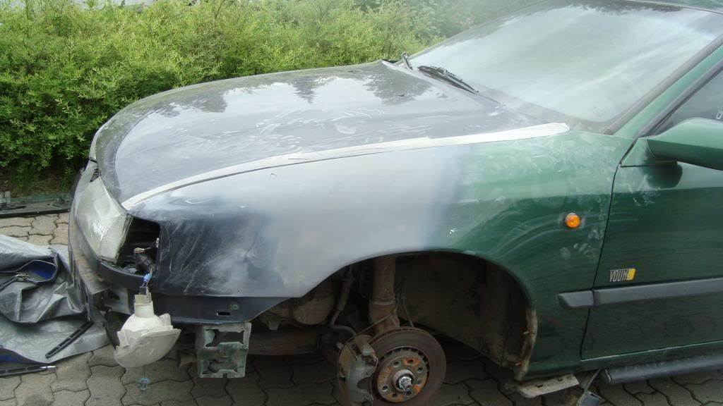

Äsköisten toimenpiteiden jälkeen vedin vielä hionnan 320 paperilla konetta käyttäen. Ja eikun pohjamaalia tähänkin.
Seuraavaksi kävin itse auton kimppuun. Pintaväriin vedettäville pinnoille pohjamaali. Muille piiloon jääville vetäisin vaan kilikalipullosta värin päälle taistelemaan ruostumista vastaan. Pitäisi kestää niilläkin toimenpiteillä tämän auton loppuiän. Autollahan on ikää jo 17v ja Suomessa autot romutetaan muistaakseni keskimäärin 18v ikäisenä?
