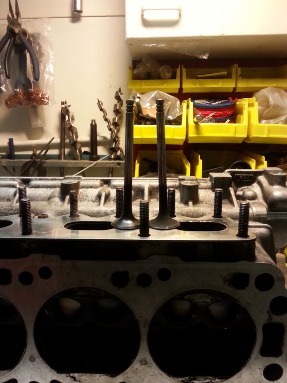

Kansi tuli purettua ja kaikki venttiilit tuli vähän vaikeesti ohjureiden läpi. Käytin porakoneessa ja kaikissa näyttäs olevan heittoa ja 2 pakovenaa on selvästi kieroja ja sen näki jo silmällä kun oli raollaan. Aika hennot on osumat kyllä ollu kun ei männissä näkyny mitään jälkiäkään oikein.
Ajattelin säästää ja hyödyntää tuon olemassa olevan c20ne koneen. Moottori purettu ja sylintereissä oli hoonausjäljet hyvin näkyvissä eikä naarmuja. Sitkun ehtii niin pitäis kiikuttaa kansi ja lohko+kampiakseli koneistamolle. Pitää vaan ensin venttiileitä tilailla :D
Nettivaraosasta löytyi onneksi xe:n männät ja veivit mukavaan hintaan niin säästyy siinäkin rahaa, kun ei tarvi ostaa kalliita veivejä ja mäntiä :)
