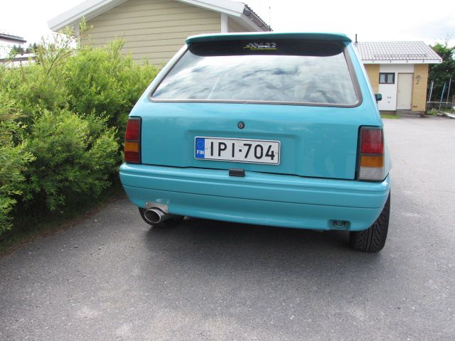

Testilenkkiä kierretty ympäri maaseudun asvalttiteitä, etupää hieman tunnottoman olonen, ja ravistelee hieman joten laitoin tilaukseen uudet alapallot ja raidetangot niin saa ne kuntoon ennen elokuun rataviikonloppua. Uus vetonivel tuli tänään, josko sen juhannuksena asentelis kun vanha napsuttaa ikävästi. Askartelin mä uuden putken ulostulonkin paikalleen, eikä muuten oo mikään honkkarin putkenpää vaan ihan suoraan tehtaalta ja mallia aero saab :lovin: Tullu joskus tollanen säilytettyä ja tää oli nyt sopiva kohde.

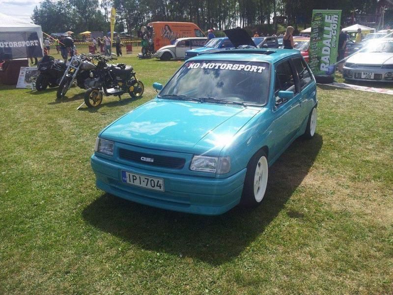

Sydänkarin motorshowsta pari kuvatusta
