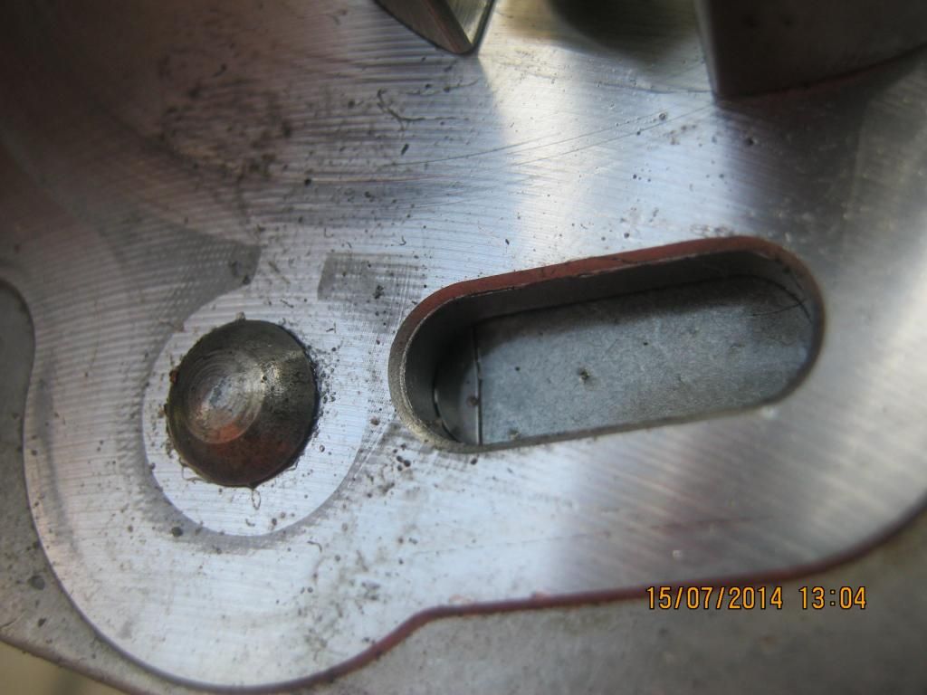

jarppav kirjoitti:onko tuon toiseksi viimeisen kuvan peltilätkän alla ohkasempi pelti joka tiivistää sen läpireiän?
näyttäisi ettei ole, jos ei ole niin siinä vika
ei ole ohuempaa peltiä..meinaatko että olisi tuosta halkeamasta mennyt poikki mikä kuvassa?? mikä virka sillä on??

siitä se on katkennut.
toimii takaiskuventtiilinä, nyt kun sitä ei ole niin se myös imee tuosta reiästä ja reiän takana lilluu öljyä.
Joudut ostamaan toimivan pumpun..
