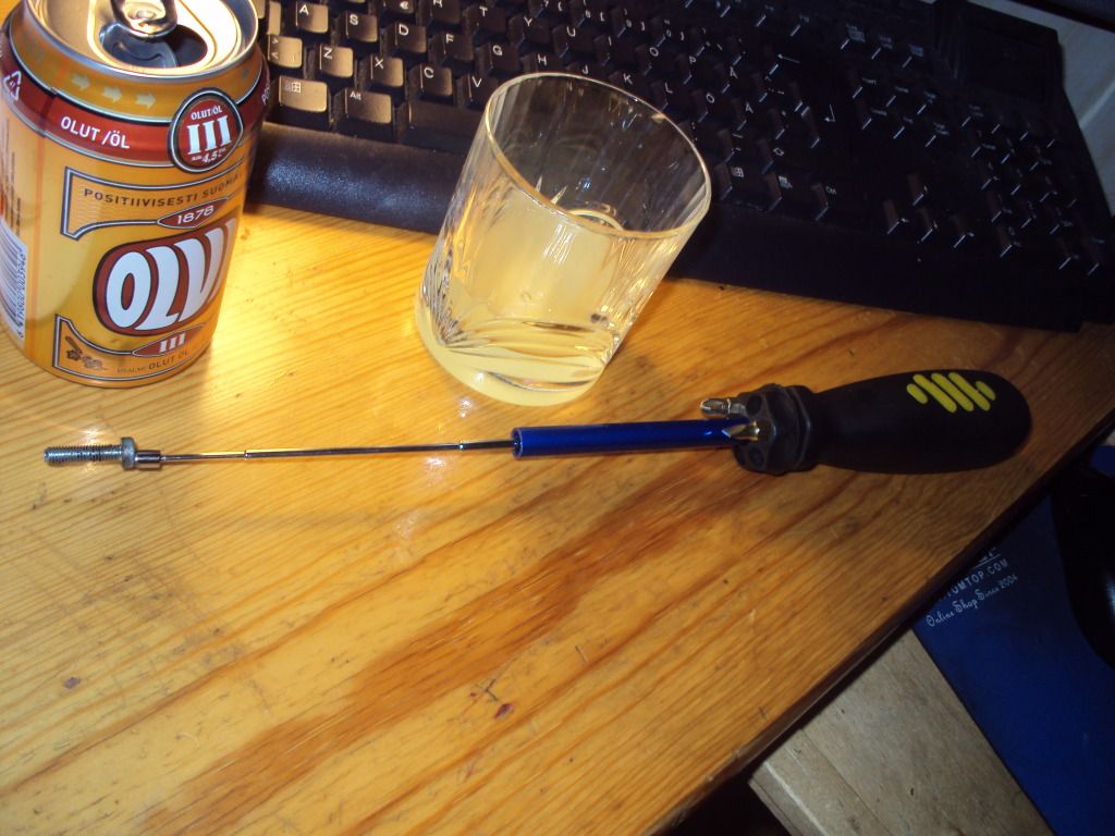

Ruuvit taisin ottaa pois torx meisselillä jota hieroin magneettiin, jos on paranoidi voi toki laittaa jotain tilkettä sinne pumppuun taikka sovittaa valmiiksi magneettiottimen hollille, siis semmoisen magneetti - jatkovarsiyhdistelmän joilla ongitaan pudonneita ruuveja hankalista paikoista.
Avoin pumppu ja suutinputkien liittimet pitää suojata kunnolla.

Tollasella aina onkinut pultit pois,,tarvitaanko muuta vakautinta riippuu tapauksesta
Löytyy normaali halpakaupasta parin euron hintaan.Ruuvarina ei oo häävi mutta magneettiteleskooppi loistava,magneettivoima sopivan pieni.

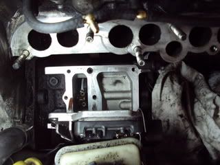

jees! boksipa olisi irti
nyt vain paketointi ja lähetys iisalmen suunnille.. aikaakaan ei mennyt kuin vajaa tunti
tuossa kuva boksista

jjvirtan
- Viestit: 3916
Re: vectra b2 dth moottori ei käynnisty
No boxi roikkumassa sivuittain rautalangalla tuettuna,tuossa saa anturin sovitettua rauhassa paikalleen ja pultit magneetilla perässä.Itse en laittaisi tässä vaiheessa pultteja paikalleen juurikaan muulla konstilla riski putoamisen on suuri ja peittäminenkin hieman hankalaa.

erämies1989
- Viestit: 1575
- Paikkakunta: kajaani
itse purin myös tuolla rautalanka tuennalla varustettuna
paljon helpompaa kuin yrittää pitää kädellä boksia ja samaan aikaan laittaa ruuveja.. tuolla magneetti sydeemillä ajattelin kasata juurikin... katsotaan milloin päästää kasaus hommiin
