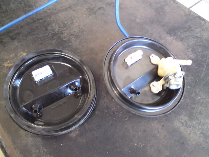

Polttoaineen paluulinjassa tankin sisällä on tälläinen paineensäädin (nippaan ei tule mitään):
Alkoi mietityttää kun tuota neuvotaan konehuoneen puolelle laittamaan ja siinä on tuo alipainenippa?
Katsoin kuvia missä on paineensäädin paluulinjassa tankin sisällä:
Ei nippaa?
Tuo kyseinen nipallinen laitos pitää myös ääntä "hssshh, hssshh, hssshh"
Muoks. Ehkä lähempänä ehkä kauempana oikeasta viasta, mutta tuohon bensapaine systeemin nippaan on joku aikanaan kuumaliimaa laittanut. Tuli parina palana pois nipan sisältä ja kolmas pala näytti jo puuttuvankin. Eli joku ehkä käyttänyt tätä bensapaineensäädintä tulpattuna? Liekö mahdollista. Nippa tosiaan löytyy, mutta kun säädin on tankissa niin eihän siihen mitään tule. Jokatapuksessa laitan uuden bensapaineensäätimenkin tilaukseen. Ensialkuun nyt kolvaan tuon nipan kiinni ja katson mitä tapahtuu.

Oliko sulla siinä murikassa tommone "nippa" eli putki joka tulee kyljestä ja siin ei oo mitään kiinni, meinaan tota ekassa kuvassa näkyvää? Takapenkin alta tuo systeemi tässä astrassa löytyy, eli sieltä myös toimintaääniä kuulostellut. =)
Ja mystinen tää on koko laitos, konehuone ku uudessa ja huoltokirja tiptop, mutta ei vaan skulaa.
Otin polttoainepumpun ja paineensäätimen kokonaan irti. Voitelin kaikki liittimet crc:llä, paineensäädin sai crc kylvyn ja tulppasin sen nipan mikä tuossa säätimessä on. Ihmeekseni sain todeta vikavalo on poissa ja tehot takaisin, eikä hyytynyt koko reissun aikana välille. Reissun jälkeen tosin pörpötteli taas kolmella pytyllä, mutta polkaisin kaasua niin neljäs pytty tuli mukaan ja kiersi komeesti. Eli kyllä se vaan taitaa olla paineensäädin tai sitten piinallinen kontaktihäiriö jossain kohtaa pumpun liittimissä. Vikavalo ei syttynyt kertaakaan takaisin. Ennen toimenpidettä en päässyt enää kotipihaa kauemmaksi hyytymättä. Katsotaan mitä tuleman pitää. :thumbsup:

Ei siinä muistaakseni ole mitään kiinni. Pumpulta kanteen menee letku ja sitte anturin ja pumpun johdot. En sen kummemmin kyllä tuota säädintä siinä tutkinu ku kännykännäytönvalossa vaihtelin käsikopelolla pimeässä tuon bensapumpun itelle tankkiin tuossa männä viikolla.

Muoks. Heti tietty kun menee kysymään niin löytyy britanniasta ja sehän kelpaa kun on oikein osanumerokin mikä olla pitää.
Tässä astrassa on ollut ostosta lähtien tämä vika enempi vähempi, joku kotimekaanikko on mennyt laittamaan moottoritilan puolelle kuuluvan alipainenipallisen 3.0BAR paineensäätimen polttoainetankin sisälle paluulinjaan. Sinne kuuluu pitkähkön selvitystyön perusteella 3.8BAR nipaton paineensäädin. Ei oo ihme kun auto tykänny vähän kyttyrää.
Tässä vehkeessä siis jostain syystä on identtinen painejärjestelmä 18XE1 kanssa. Jotenkin purkkapatenttina nikotellen toiminut tollanen 3BAR alipainenipallinen säädin kuumaliimalla tulpattuna. :D
Oikea osa: Bosch 0280160615 (3.8BAR ilman alipainenippaa)
Nykyinen osa: Bosch 0280160557 (3.0BAR alipainenipalla)
Kohtuullinen työ oli selvitellä, mutta tämmöstä tällä kertaa. Kattokee kun paineensäätimiä vaihtelette, että tulee oikeenlainen. Tää astra ollu tämän takia kiertopalkintona. Muuten teknisesti priima. =)
Netistä kaivettu kuva vielä selventämään paineensäätimen sijaintia (ei omasta autosta, mutta vastaava jossa oikeanlainen säädin paikallaan):

Tilannepäivitystä:
Meni vanhalla paineensäätimellä 24.12 ajokelvottomaksi, sai sahata ja sahata ja jotenkin pörpötteli, mutta sammuili yhäkseen.
Nyt 31.12 uusi polttoainepaineensäädin ja kulkee taas huomattavasti paremmin ja vikavalokin pysyi peräti 22km poissa. (nollasin akunkengällä samalla kun vaihdoin säätimen). Hyyty sitten motarin varteen, mutta lähti välittömästi uudelleen käymään ja matka jatkui. Tyhjäkäynti tosin aavistuksen hummaa ja olen aika pommin varma että motarille ei ole mitään asiaa. Kaupunkiajoa vikavalon kera nyt uudella säätimellä pystyy ajelemaan, ehkä pientä puutumista havaittavissa. (Uudesta osasta suurkiitos Aceman nimimerkille)
Huomion kiinnitti nyt, että polttoainepumppu pitää melko voimakasta epätasaista surinaa. Tämä surina alkoi vasta uudella paineensäätimellä, tasaisen taannehtiva jopa penkin läpi kuuluva "sur, surrrr, sur, surrrr, sur, surrr" jos sitä nyt jotenkin kirjaimiksi yrittää pukea (aaltoilevaa surinaa ehkä paras kuvaus). Auto kuitenkin käy melko normisti nyt uudella säätimellä. Polttoainepumppu on vaihdettu edellisen omistajan toimesta ja molemmat pumput testattu 12V jännitteellä ja pyörivät molemmat kuin suihkuturbiinit. Testit pidin parin sekunnin mittaisena ettei pumput ota itseensä kuivapyörinnästä.
Aikaisemmin kuvailemani "hssshh, hssshh, hssshh" ääni toistui myös samaan tahtiin, että liekö sama ääni ollut mutta huomattavasti vaimeampana. Uutta polttoainesuodatinta aattelin seuraavaksi lähteä tarjoamaan, mutta tuolle äänelle hakisin selitystä? Itselle tuli mieleen, että jos suodatin tukossa niin pumppu kovilla ja uudella toimivalla paineensäätimellä vielä pahemmin, kun koittaa pitää oikeaa painetta puskea tukkoisen suodattimen läpi (vrt kulunut vääränlainen säädin joka ilmeisesti päästi paineet liian alas). Vai kenties tämä toinenkin pumppu pskana? (Tai sitten onko se alunperinkään pumppu ollut mitenkään viallinen...)
