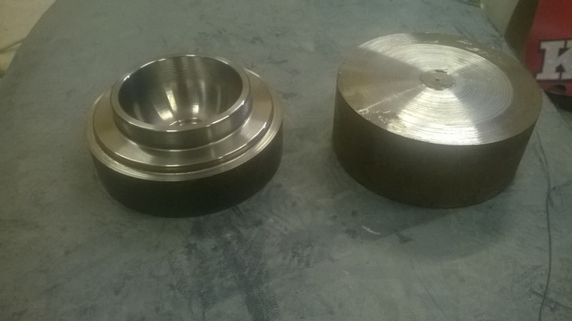

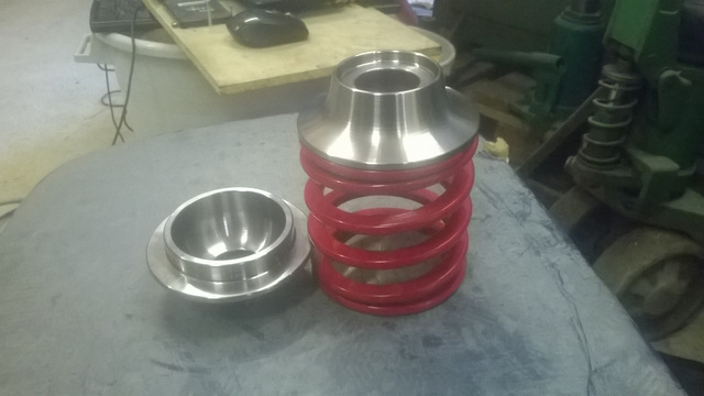

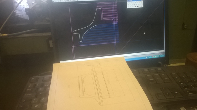

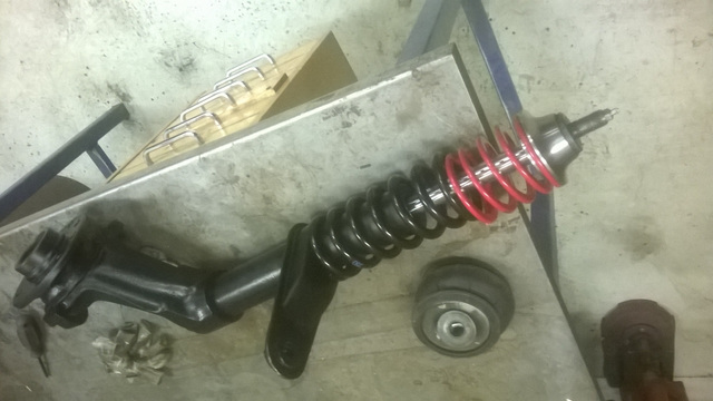

On se näppärää ku on sorvi tallin nurkassa. Materiaali EI ole alumiinia tai rosteria, perus 355 rautaa, sillä saa kevyttä/edullista rakennetta aikaan. EIkä tarvi eloksoida tai muutakaan, suojaväri tulee päälle hetkessä. Alumiinista tarvis tehdä tuplasti paksumpaa ja siihen meni se puolet kevyempi materiaalin hyöty, ja yritä sitä sitten maalata...
Nyt täytyy sanoa että huomattavaa koemusta/ammattitaitoa/tuuria? jousen myyjällä (rallyrace)
keskusteltiin vartti tarpeista puhelimessa, suunnilleen vakio korkeudessa piti pysyä, vähän jäykempää. Ohjeistus oli selvä että miten kannattaa toteuttaa millimetrin tarkkuudella..
Tolppa ekaa kertaa kiinni ja alas, sentin tippu alkuperäisestä, vakio jousi 66kg kuormalla 15 mm alas, uusi 10mm..
Jousen speksit 7"350lbs 62kg, pitojousi 80mm 20kg
Mystiikkaa tuo et touhu, talvikumien et oli 37, vakio (kesä) 49, uudet 35. Samaa ankeutta kaikilla, mutta kokeillaan vielä uusilla jousilla/iskareilla mitä vaikuttaa, sitten speiseriä, jonka jälkeen alkuperäiseen suunnitelmaan yläpään säädöllä

Pirun siistiä jälkeä
Joo ei se et:n muuttaminen välttämät oo tässä yksistään se autuaaksi tekevä juttu, mut helppoja kokeiluja. Mul on noissa nykysissä etuvanteissa et25 ja siinä kyllä tuntuu jo aika selkeä ero palautuvuudessa vakioon nähden.

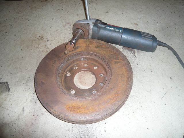

Pirun kätevä työkalu toi rälläkkä kun vähän jalostaa, ei kompura louskuta tai ilma lopu kesken.... lyhyempi tarvis tehdä, ja vähän pienempi... toi on tollanen proto. Jarrulevyt tuli napojen mukana romikselta, laitoin alle kun eivät orkkis ruuvit oli kireessä. B vectrassa (1.8?) näyttää siis olevan samat jarrut ja navat kun turbo calibrassa...

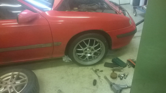

Nyt pääsi ajamaan, aika mikroauto tuli! 215 kumit ja 85 kw ei vaan vakuuta, voimakin suli jo teiltä...
Etuiskarien säätö tekee ihan perkeleesti ajettavuuteen ja ratin käyttäytymiseen... kovana kun mikroauto ja takapyörille tulee pitoa, löysänä tuntuu että menee minne lystää ja takakumit suttaa herkästi tyhjää. Jousien lopullinen korkeus näytti hyvältä, noin 335 navasta kaareen. Jokseenkin näyttäis olevan rengas keskellä kaarta. Kuinka isoa ja leveää vannetta tonne oikeen mahtuu?? 8" vanteella 215/40/17 näyttää olemattoman pieneltä ja kääntyvyyden puolesta sais olla leveempi molempiin suuntiin....
Mistä mahtais löytyä luettavaa iskarien säätöön?? Ettei tarvis tyhjästä nyhjästä..

Nonii, hyvä homma et parempaan suuntaan ainakin mentiin
Muuttuko ohjauksen palautuvuutta mitenkään? Teoriassahan tuo jousijäykkyyden kasvattaminen voisi kasvattaa muusta kuin casterista aiheutuvaa plautusmomenttia
Tuliko tähän ne spaxin säädettävät patruunat? Ite laitoin sellaset omaani tos joku vuos sitten. Rallyracesta tosiaan nekin ja voin myös suositella kyseistä putiikkia. Ensin hämmensi kun joutu ihan puhelimella tilaamaan mut, homma suju hienosti ja kaveri tosissaan tuntu tietävän mitä myy
Mikroauto tuli itelle kans ensimmäisenä mieleen sekä herkkyyden että ajomukavuuden puolesta tuon alustamuutoksen jälkeen
