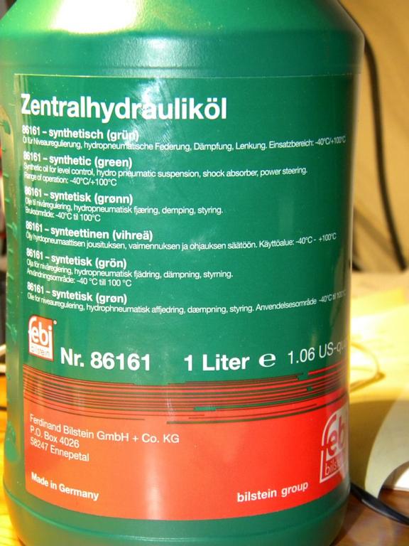

Marmorilta gm:n omaa vaihteisto öljyä. Oli vaan omasta mielestä aika suolaasen hintasta ku 20€/L

Vaihteistoöljyn puutoksestahan jurina saattaa johtua joten sitä lisäämällä jurina katoaa.

Kysyn vielä minäkin: Vaihtoistoöljyä ohjaustehostimeen? :o
On kai tässä nyt kyseessä jokin väärinkäsitys. On keskusteltu ohjauksesta ja sen puoltamisesta, niin nesteen lisäys ymmärtääkseni tässä tapauksessa liittyisi tehostimeen.
Jos joku tarkoittaa vaihteiston jurinaa ja sitä rataa, niin mitenkä se tähän ketjuun sitten liittyykään, niin en ymmärrä :-?
Tottahan toki ohjaustehostinkin voi jurista ja sitten sinne nesteen lisäys tai vaihto liittyy asiaan, mutta että sinne vaihteistoöljyä, hmmm

Nimenomaan ohjaustehostimeen ja tätä:

cGv kirjoitti:Nimenomaan ohjaustehostimeen ja tätä:
Käykö tuo litku sähköiseen tehostajaan?

Astra g vm2002 vaatii ohjekirjan mukaan tällaista vihertävää öljyä tai vastaavaa. Monessa muussa varmaan on punasta atf:ää kuten edellisissä kuvissa.

I-T-R kirjoitti:Astra g vm2002 vaatii ohjekirjan mukaan tällaista vihertävää öljyä tai vastaavaa. Monessa muussa varmaan on punasta atf:ää kuten edellisissä kuvissa.
Vihreää minäkin sähköseen laittasin ja omaan laitoinkin. vectroja on myös mekaanisella pumpulla.
Sähköiseen tehostimenpumppuun vihreetä
Mekaaniseen tehostajanpumppuun punasta

vihreää toi gm öljykin on.
