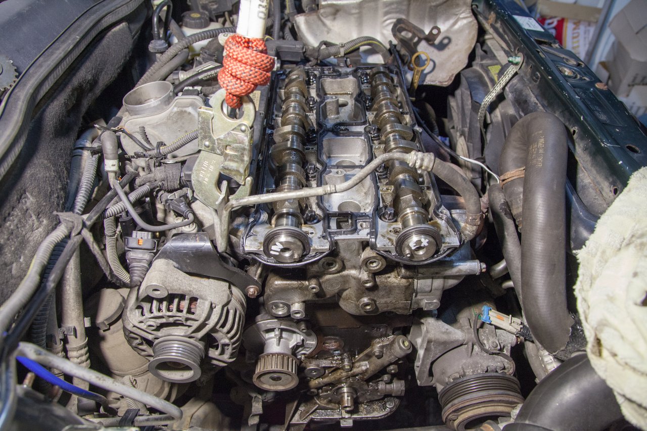

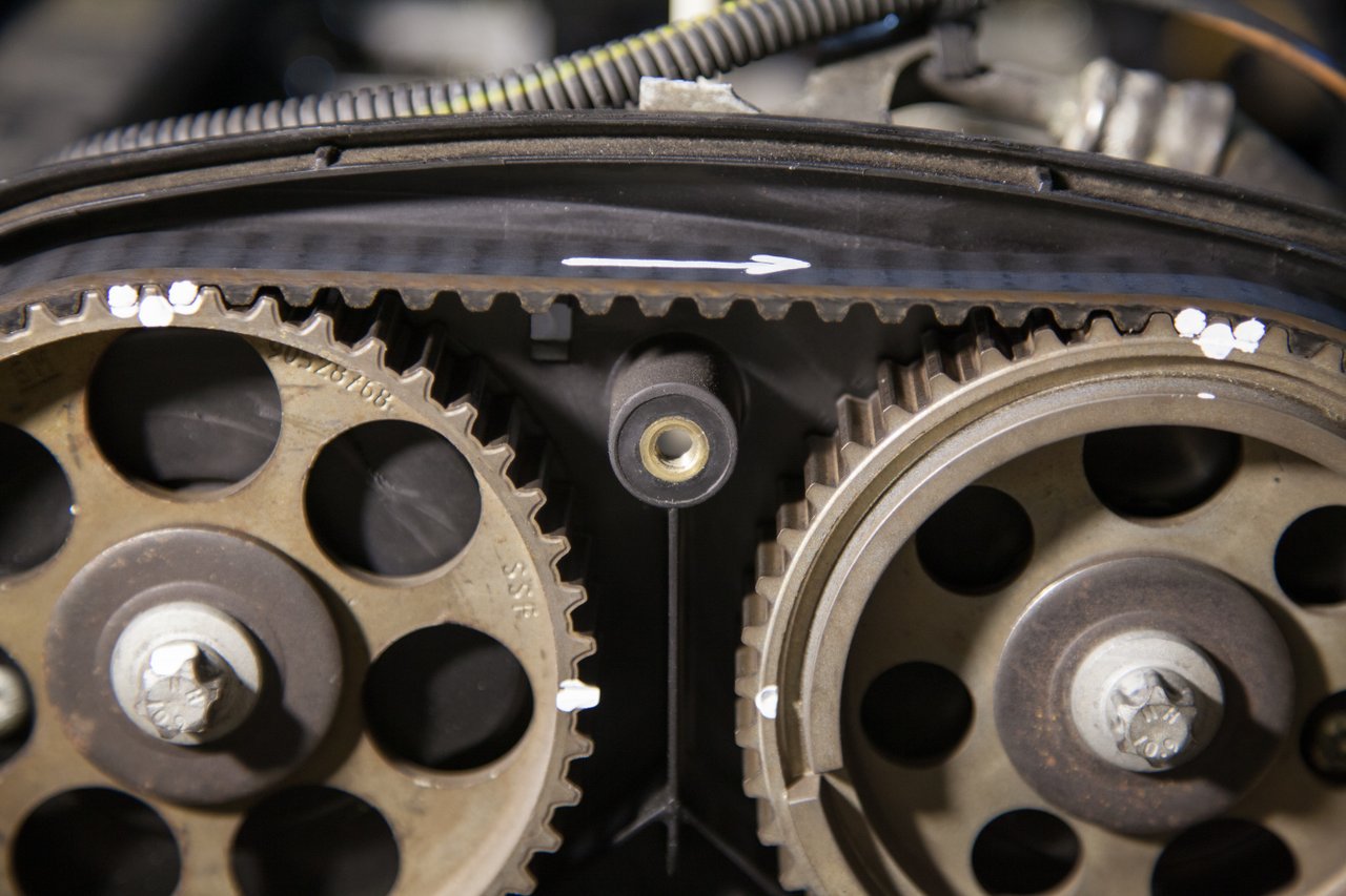

Lähtökohta
Ykköspytyn mäntä kutakuinkin ykk:ssa ja nokkapyörien vastinmerkit kohdakkoin

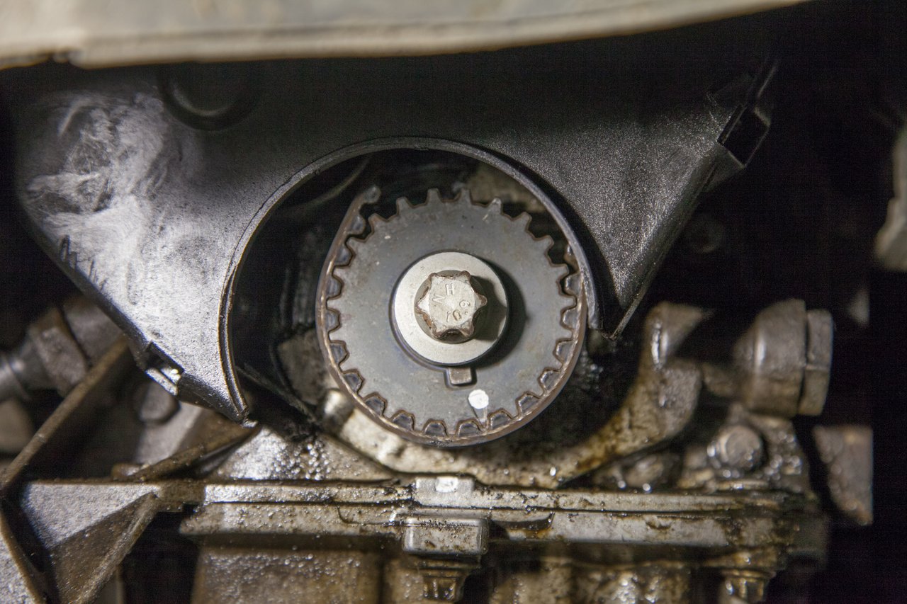

Samaan aikaan alakerrassa merkit osoittavat hampaan pieleen [EDIT: ei ole pielessä! Muovikouru hävinnyt, jossa on se oikea vastinmerkki ~ klo 17:30]
Tässä katsoin virheellisesti öljypumpun alareunassa (klo 18:00) olevaa koloa...

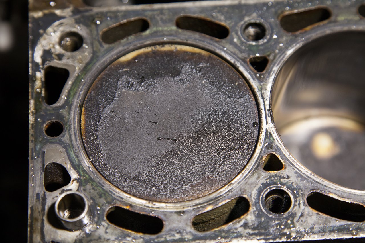

Ykkösen tulpassa omituista kermanvalkeaa karstaa?

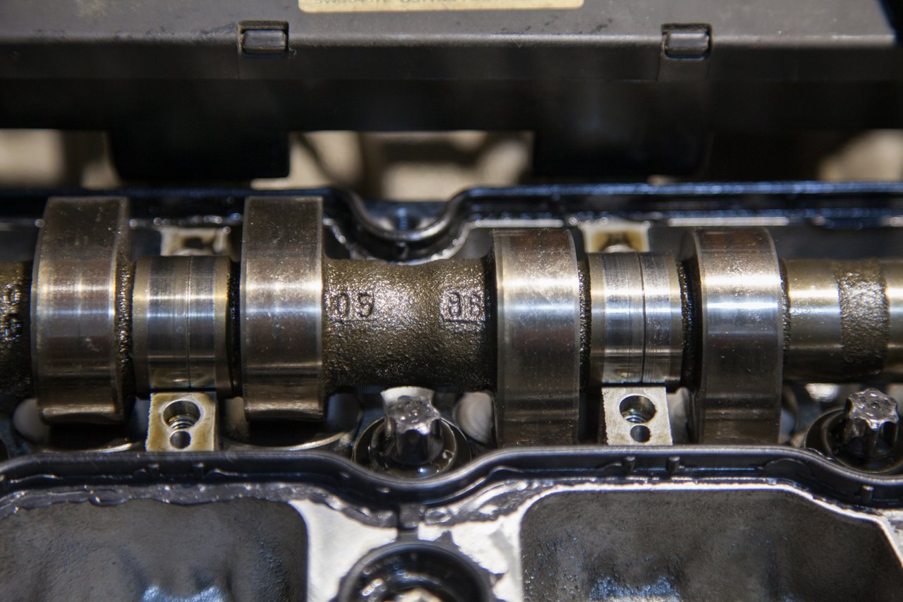

Pahat skraidut imunokka-akselin keskimmäisissä laakerikauloissa huolestuttaa? Aivan, kuin erittäin terävällä piikillä aikaansaatu? Miten ne on voinut syntyä?

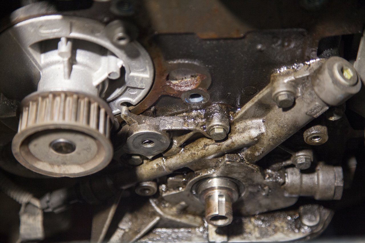

Kampuran etustefa lienee tihkunut? Vaiko vuotaako öljypumpun tiivistekin joskus?
Homma vaiheessa

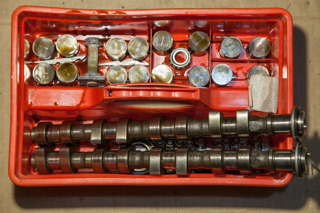

Hydrot kylpyammeessa ennen öljyn lisäämistä. Laakerikannet pilkistää nokkakeppien alta.

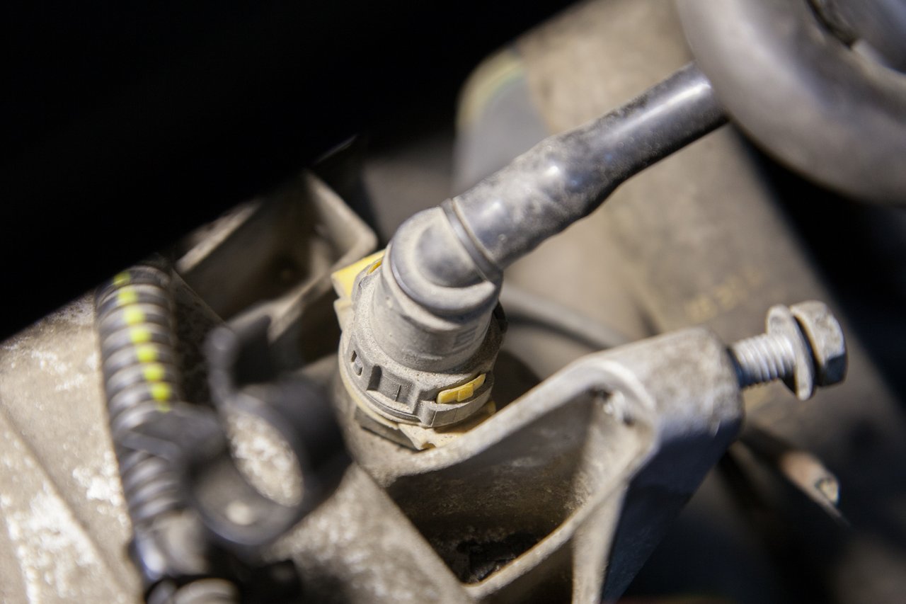

Tästä imusarjassa olevasta liittimestä menee letku jarrutehostajaan. Onneksi tuota ei tarvinnut avata, kun en edes tiedä miten se tapahtuu?

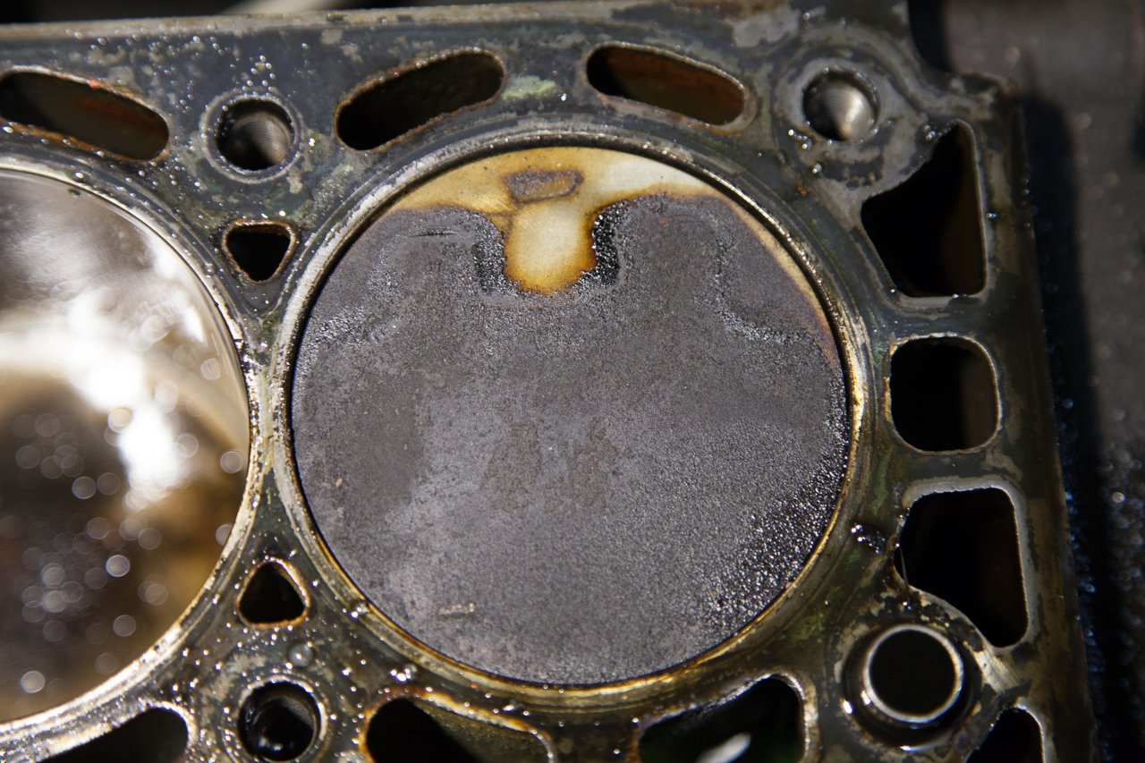

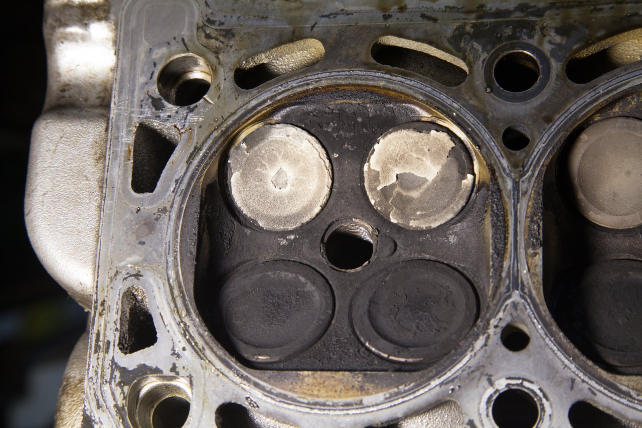

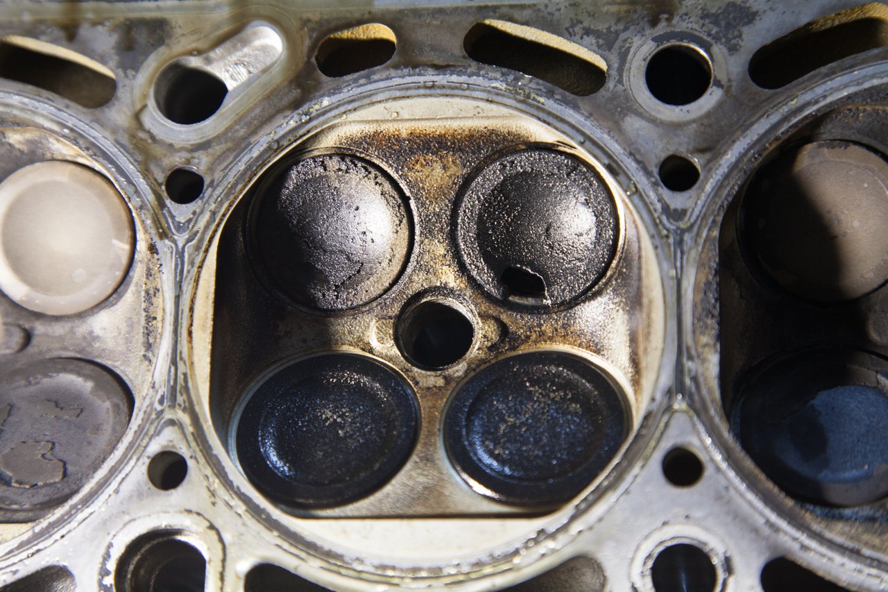

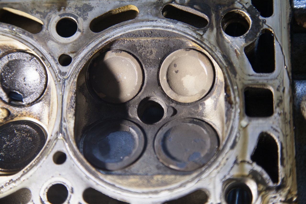

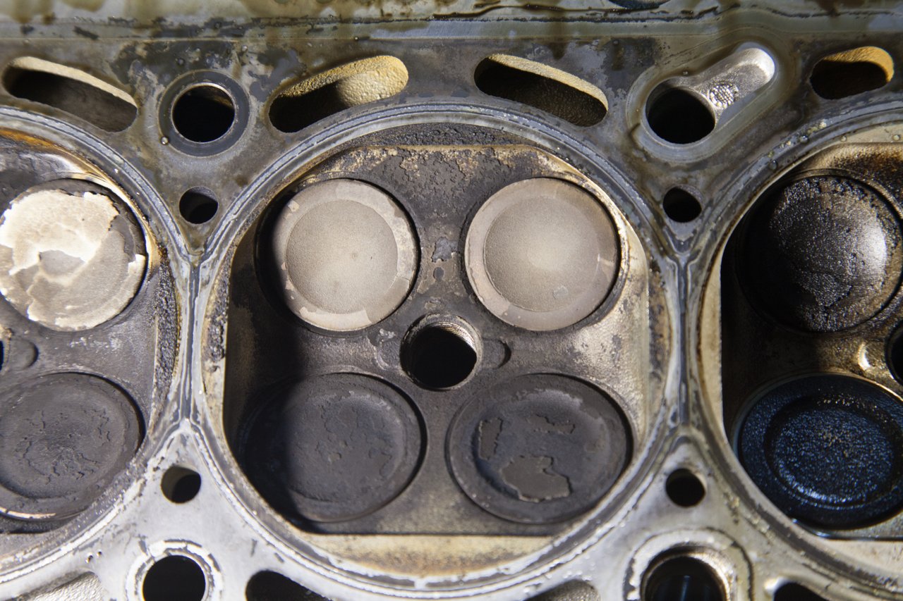

1. pytyn palotila. Pakoventtiileissä tuo vaalea karsta??
2. pytyn palotila. Normaali?
3. pytyn palotila. Toisessa pakoventtiilissä ammottava reikä!
4. pytyn palotila. Normaali?

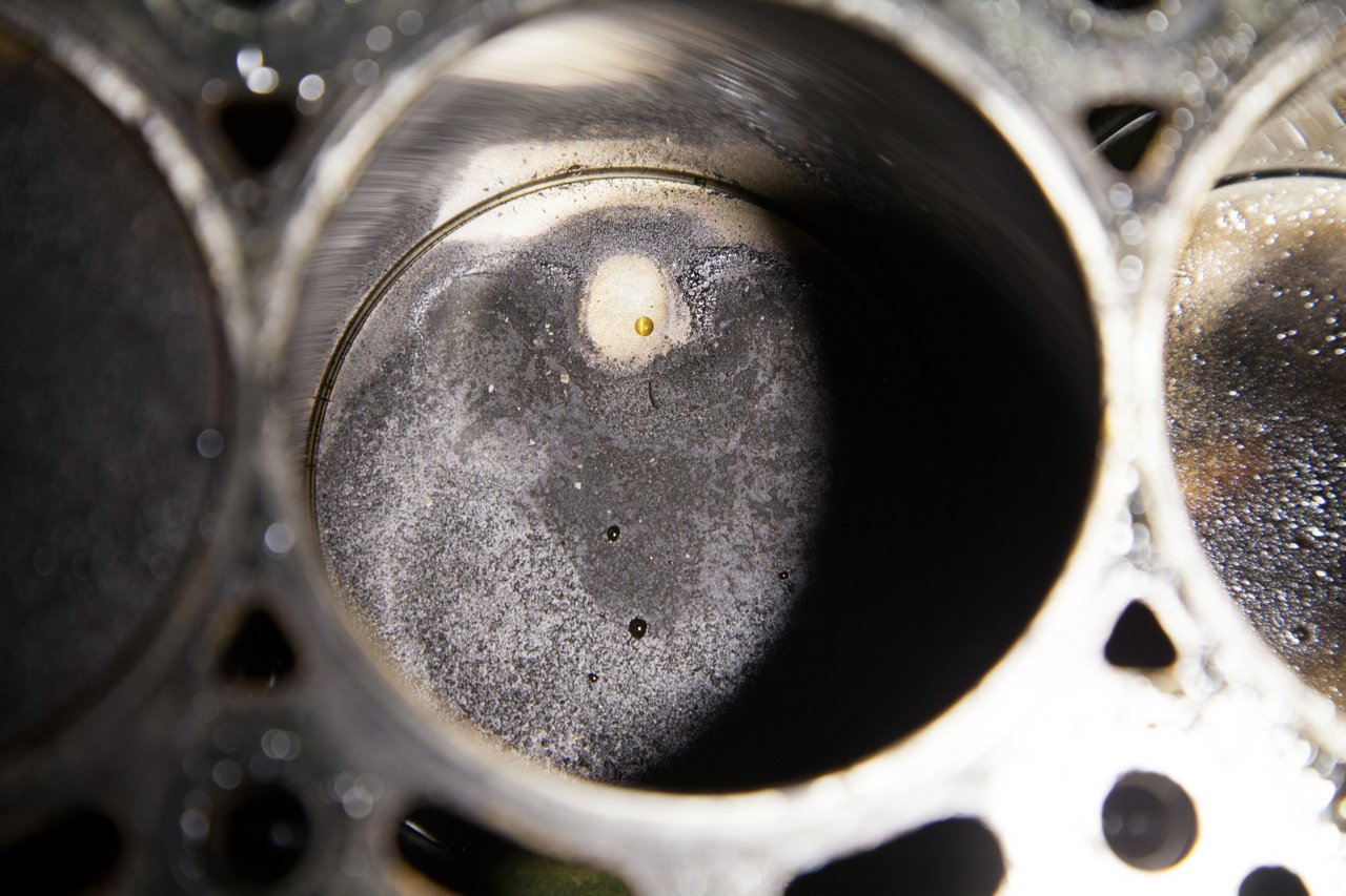

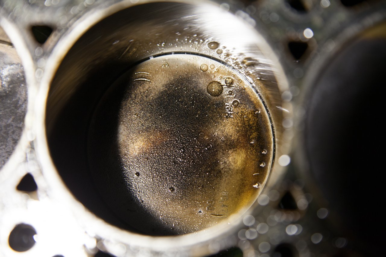

1. pytyn mäntä
2. pytyn mäntä
3. (venttiilivikaisen) pytyn mäntä. Näkyy mm. merkintä 80,470 mm 00 = std-koko?
4. pytyn mäntä

Vuotaa ne pumpun tiivisteetkin joskus... Ja tuo alipaine jarrukellolle helppo irroittaa kun painaa alaspäin ja vaikka meisselillä painaa siitä mustasta nappulasta niin pomppaa ylös

Varaosatiskin 8€ tarvike venat linttasin siskon Astran kanteen. Kuten myös kaikki muutkin osat jakopääsarjaa lukuunottamatta.
Tarvikekannenpultteja ei tarvi pelätä. Samaa kurarautaa ku orkkiksetkin. Ja jos alkuperäinen venakin paloi, niin ei nekään mitään superlaatua ole.
Ykköpytty on polttanu öljyä. Muut ok.
Venttiilin kumit varmaan olleet irti.
Rikkinäisen männän näkis kyl heti.
