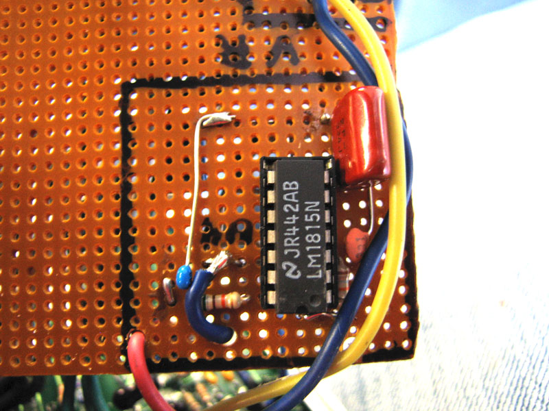

Kellään kokemusta tuosta x18xe koneen hall anturista kampiakselilla? Sopiiko suoraan paikalleen 20xe lohkoon vai pitääkö tehä muutoksia kiinnitykseen? Ostin protopartsilta valmiin purkin hall modilla ja johtosarjan jossa tuli mukana kaikki uudet anturit, myöskin kammelle hall. Tuntuu vaan ettei tuo lukis opelin 60-2 pyörää, tuossa orkkis triggerissähän on aika tiheään tuo hammastus. Kipinää ei tule vaikka asennukset on oikeen ja moneen kertaan tarkistettu, perusarvot syötetty ecuun ja kipinä sekä kierrolukutieto puuttuu. :o

Olisi kannattanut ottaa vr-anturilla se kampiakselin lukutieto nuo hall-anturit tahtoo olla aika vika herkkiäkin ja anturit menee rikki...
Sitte nuo itse tehdyt kehät ja niiden telineet :no: :no: pahimpana kehä kiinnitettynä ulkokehään jos on värinänvaimennin

Joo näinhän se tuntuu olevan mitä lukenut tuolta finsquirtin foorumilta. Tietää seuraavan kerran ottaa vr-anturilla eikä hall modilla.
Jos ei nyt ala toimimaan tuolla x18xe anturilla niin sitten poltetaan laserilla uus triggeri, ja modataan se uuteen hihnapyörään missä ei ole värinänvaimenninta.

Vanhempi mega ottaa vakiona vastaan hall-signaalia ja muunnos VR -> Hall onnistuu lm1815 -piirillä.

Vr- modi duunattu ja boksi odottaa paikalleen laittoa, jos huomenna tai torstaina kerkeis käymään tallilla koittamassa. Mites tuosta otetaan nyt kierroslukutieto alkuperäselle mittarille koska ei ole enää sytkävahvistinta käytössä?

No ei niin hirveesti apuja ole tuosta. Lähinnä nyt kiinnostais tietää saako sitä millään muulla tavalla hoidettua kun että pitää jälleen aukasta boksi ja juotella jotain komponentteja? Tai siis enhän mä niitä juottelekaan ku niistä mitään ymmärrä vaan joku osaavampi. Ei vaan viitteis taas alkaa lähetellä tuota boksia maailmalle et sais yhen kierroslukumittarin pelaamaan :D Mut pakko se sitten on jos ei muuta keinoa ole.

Tuolla kytkennällä pelaa pari 1kohm vastusta ja 2n2222a eikä sitä taa toimimaan ilman boxin aukasua :)
