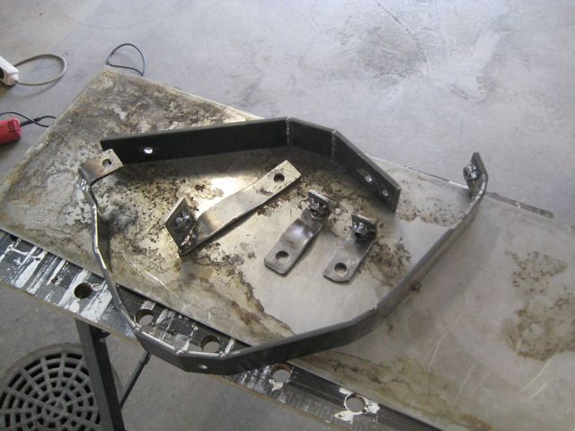

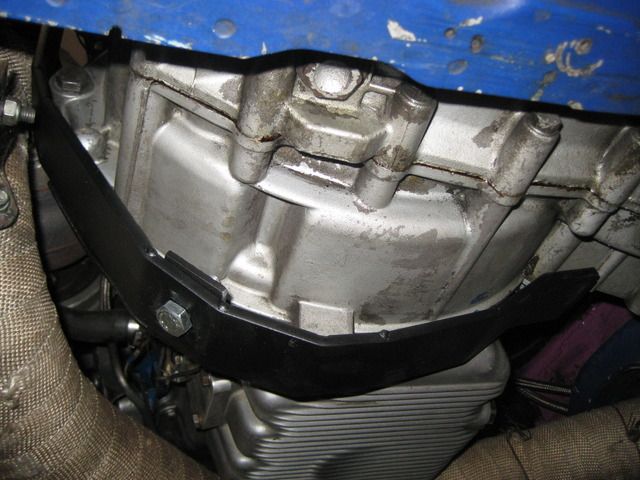

Aika nihkeetä on ollu viime aikoina auton laitto, ollut muita projekteja työn alla. Kuitenkin sain väännettyä tuollaisen vauhtipyörän sirpalesuojan joka tuli uudistuksena tän vuoden sääntökirjaan:
Pakollinen siis jos aika on 11,49s tai nopeampi. 6mm tavaraa toi suoja ja sen on peitettävä kytkinkoppa kokonaan paitsi tasauspyörastön alueella.
Kai sitä tarvis autokin ottaa ajoon pian että selvii toimiiko kaikki kuten pitääkin.

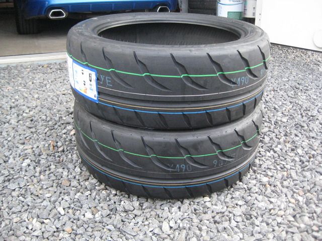

Renkaat alla:
On kyllä tosiaan hirmuinen pitoero noihin vanhoihin Potenzoihin! Ja ihan hyvät ja suht hiljaiset ajaakin. Samalla painotettiin takapyörät uudelleen.

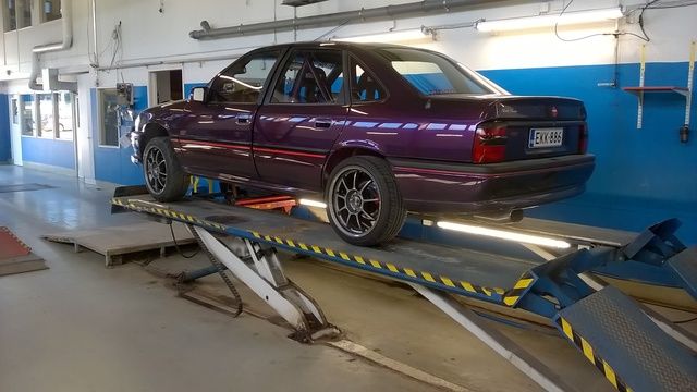

Kävin autolla eilen kulmien säädössä, siis aurauskulmien ku ei tästä muuta saa säädettyä. Mittalaitteet oli toki joka pyörässä kiinni ja arvot oli ihan hyvät, haritusta pienennettiin hiukan kun tuppas vähän vetelemään rajussa kiihdytyksessä. Vetely tosin oli hyvin pientä.
Kulmien säädön jälkeen leimalle:
Leimakin tuli ilman narinoita. Tai no kyllä katsuri jotain kuittasi tosta tuulilasin kilpanumerosta, sanoin siihen vaan että se on sitten eka huomautus. Onneksi muita ei tullut ja tuota ekaakaan ei onneksi merkitty otteeseen
Päästöt kävin ottamassa etukäteen tutulla korjaamolla ja ne oli paremmat mitä viime vuonna, esim HC vain 159! Eikä edes tarvinnu huijata
