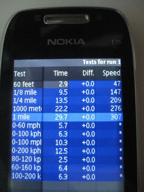

Se 10hz GPS mokkula ja Racechrono näytti muuten 307kmh eli aika luotettava sekin on

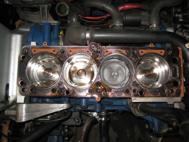

En nyt ole aivan varma, mutta ihan kuin ois suurimmalla vaihteella kuulunut naulauksen ääntä. Muutenhan tuo alkaa jo ihan mallikkaasti kulkea

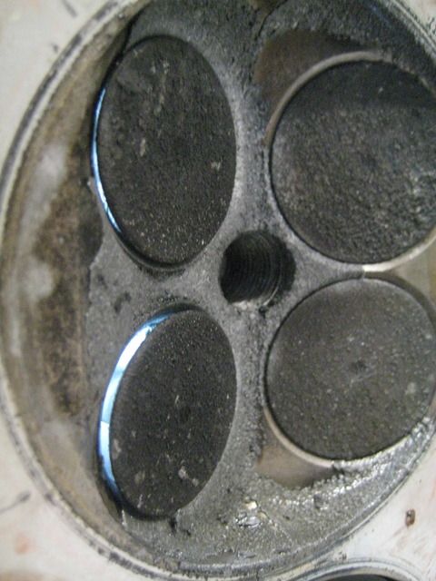

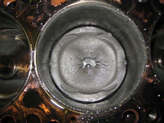

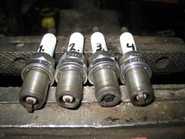

Juu kuutosen lopussa alko nyhtämään. Kolmosessa reikä keskellä mäntää(kiertokangen pää näkyy) kun kattoo tulpan reiästä. Muut pytyt vaikuttaa ehjiltä. Kolmosen pakolämpö nousi 100 astetta tuolla lopussa ja jäähdytysnesteet tuli pihalle. Luultavasti uus lohko ja kansi täytyy ottaa tuosta "hyllystä" käyttöön
Ihme homma kun viime syksynä Porin maililla ei ollut mitään ongelmaa pakolämmöissä tai muussakaan ja samat säädöt oli nyt.

No sitten erotin oikein äänen. Jos sulla on nyt kesäaikaan mahdollisuus käydä täällä päin osien kanssa, niin ihmetellään hieman kokonaisuutta. Josko vaikka jatkossa kulkisi kovemmin ja oikein hyvällä tuurilla kestäisi vetää mailin vetoja särkymättä.

Juu kosuselle ihmettelemään mutta voisiko näissäkin olla tuollainen lspi ilmiö mahdollinen eli öljy aiheuttaisi nakutuksen :/

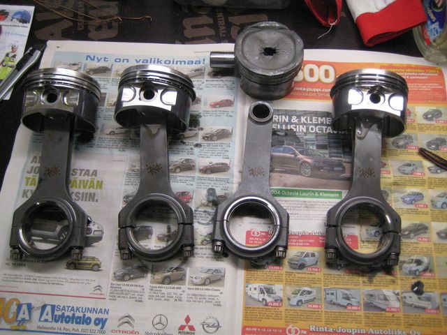

Kyllähän se öljykin voi aikaan saada vaikka tuollaista tuhoa nakutuksen muodossa. Mitä nyt äkkiseltään tulee mieleen, niin kovilla kansipulteilla ja kovalla rasituksella saattaa pytyt mennä pussille ja samalla öljyä voi alkaa nousta renkaiden ohi. Kansi kun sattuu laajenemaan n.1,7 kertaa enemmän, mitä valurautalohko, jolloin kansi haluaa irti lohkosta. Mutta kun kova pultti ei annakaan periksi, niin silloin antaa periksi kansi tai lohko. Ja helposti se lohko menee pussille pytyistään.
Jos vaikka puristussuhde olisi liian korkea suhteessa nokka-akseliin, niin sekin aiheuttaa nakutuksen.
Ei olisi ensimmäinen kerta kummassakaan tapauksessa, mutta tämän koneen osia pitäsi ensin päästä tutkimaan, ennenkuin pystyisi antamaan mitään tarkempaa analyysiä.

Tässä on vakio kansipultit ollut jo muutaman vuoden.

Juu, niinhän tässä olikin. Mutta tuo edellä kerrottu koviin pultteihin liittyvä on tosi juttu useamman moottorin kohdalla. Olikos pakosarjan putket siitä tuubitavarasta tehdyt ja n.42mm päältä?

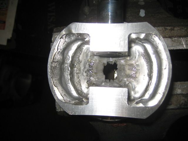

Tosta ihmeteltävää:
Kaikki muut männät ehjiä ja mitään nakuun viittaavaa ei niissä ole, tuskin on kolmonenkaan nakuttanut. Volvoporukat meinasi esisyttymistä esim vuotavan venttiilin vuoksi. Tohon kolmoseen vaihdettiin pako-ohjuri+vena 2015 kun jousilautanen halkes ja vena tippu männän päälle. Molemmat pakovenat sai löydä pois paikaltaan eli välys oli kiinni. Johtuuko se sitten tuosta alumiinisutusta vai vedossa olleesta lämmöstä, mene ja tiedä.
Uutta osaa on jo tulossa

Mutta jos tulppa särkyy niin tilanne voi olla saman kaltainen
