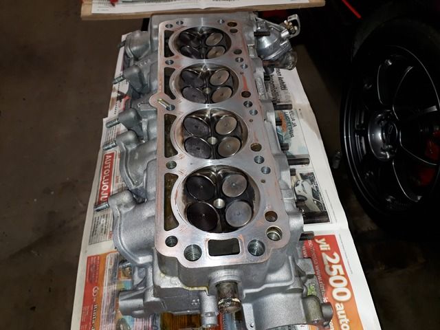

Lähetin Ojennukselle tuon veivin joka oli sulaneessa kolmospytyssä Hallin vedossa ja verkonpainohan siitäkin tuli. Yläsilmä oli kuulemma venahtanut liikaa lämmöstä ja uusi ylähela ei olis siinä pysynyt.

Tulkoon talvihuolto, ja se tuli :D
