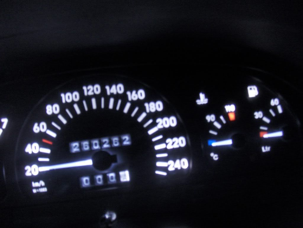

Yllätys yllätys.. Kolvasin itse nuo xenonledistä tilatut ledit opelin alkuperäisiin kantoihin niin johan pelaa. Todella tyyllikkään näköinen tuli omasta mielestäni. Itse ledeissä ei siis ole mitään vikaa. Mutta edelleen olen sitä mieltä, että xenonledin lähettämillä kannoilla vois vaikka pyyhkiä per*eensä.
Edit: no tossa pari kuvaakin vielä.
Anteeksi kuvien laatu. Kuvaajan vakaa käsi ei halunnut kunniaa :)

crisse
Viestit: 417
Liittynyt: 02 Loka 2002, 03:00
Viesti Kirjoittaja crisse »
Astra H:n ledit vaihdettu.
ZuGu
Viestit: 3260
Viesti Kirjoittaja ZuGu »
^ aika pirun siistin näköinen! :o näyttää ihan plasmamittaristolta ainakin noissa kuvissa ku noin tasaisesti valo jakaantunut.
