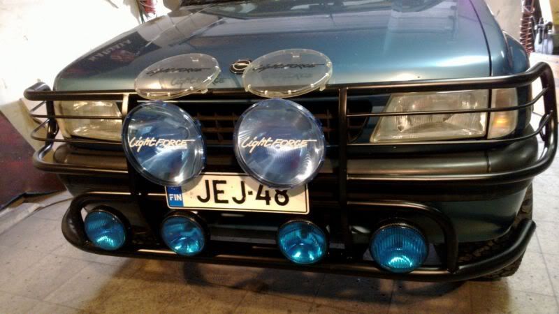

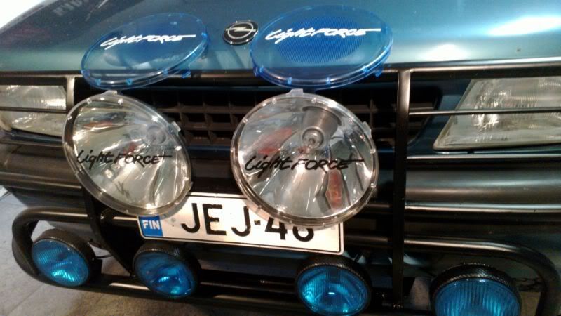

Tässä teille valotehon epäilijöille vielä Dartti Vaaderin iskulausein: Let the "light" FORCE be with you
Piste suojat oli onneksi kirkkaat.
Harmillisesti compo suoja oli sininen, mut jos compolla on hyvä valokuvio nii nehän kyl vaihtuu kirkkaiksi! Toki tos on jo tarpeeksi ojavaloo/lähivaloo et saattaa pistekuvio riittää. Nii ja onneks nää FORCE:t ei mee rikki vaikka ampus haulikolla tai hakkais pesäpallomailalla

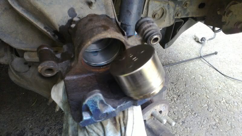

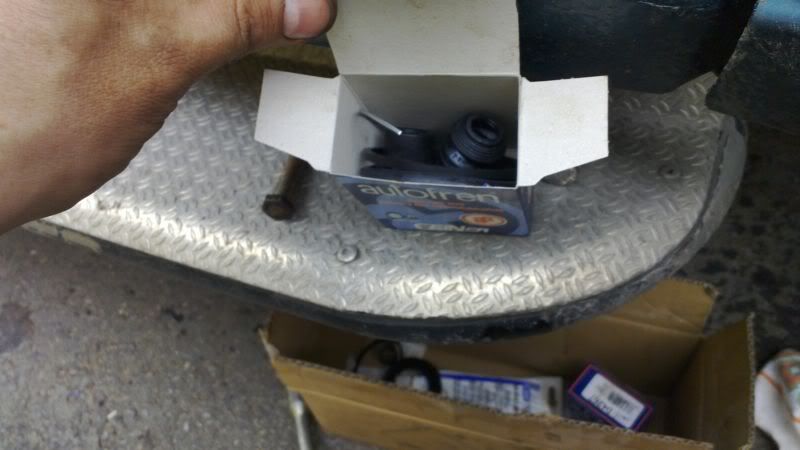

Tulipa sit käpisteltyä etujarrusatulat ku meinas jäähä vähän laahaan. Oli vähän paskottunu ja alkavaa ruostetta sylinterin männissä. Onnkes putsaus riitti ja uusin sylinterien tiivisteet ja suojakumet sylintereille ja liukuille kans ja kasaus jarrurasvan kera.
Luulis pelittävän taas vähän aikaa.

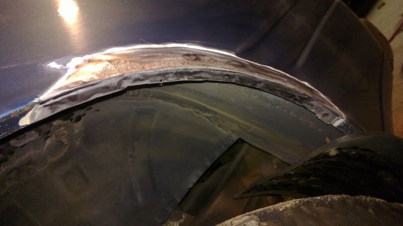

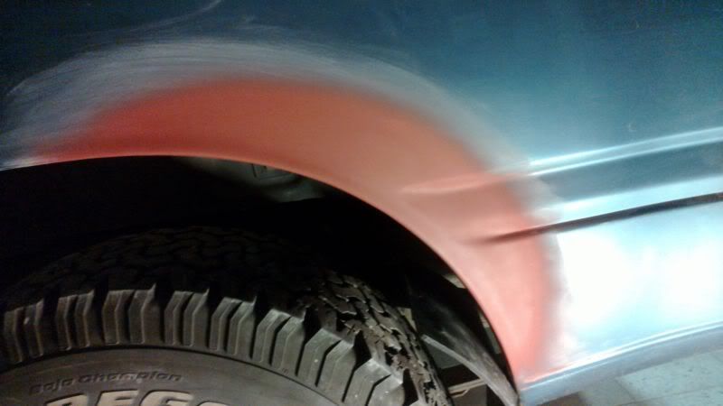

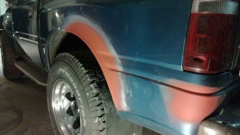

Nyt vihdoinkin sain aikaseksi aloittaa Frontun projektoinnin. Jospa sitä ensviikolla olis uus maalipinta päällä
. Ensiks aloin korjata takakaaressa ja takakulmassa ollutta röstikohtaa. Ilmeisesti joku gyntteri on jossaki vaiheessa kolauttanut kaaren johonki ku sieltä paljastui lommo kitin alta. Nooh hiekkasuihku puhdisti röstit, koritina & kitti suoristi lommon kaaresta ja happoväriä suojaksi niin kitin alle kuin päällekki. Parit pakolliset kuvat:
Puhallettuna puhtaaksi:
Jäi ne välikuvat sit ottamatta joten pohjat hinkkaväriä vaille valmiina:
Jospa huomenna alkas noit markettilommoja oikoon (HITON PÄSSIT KU NE HAKKAA TOISTEN AUTOJA OVILLAAN)
Nii joo meinas uhentuu et syksy ja pimeet tulleet, joten xenonit asennettu keulille: omat pelkät lyhyet ja forciin 55w ja siniset jutut poistettu valoja himmentämästä

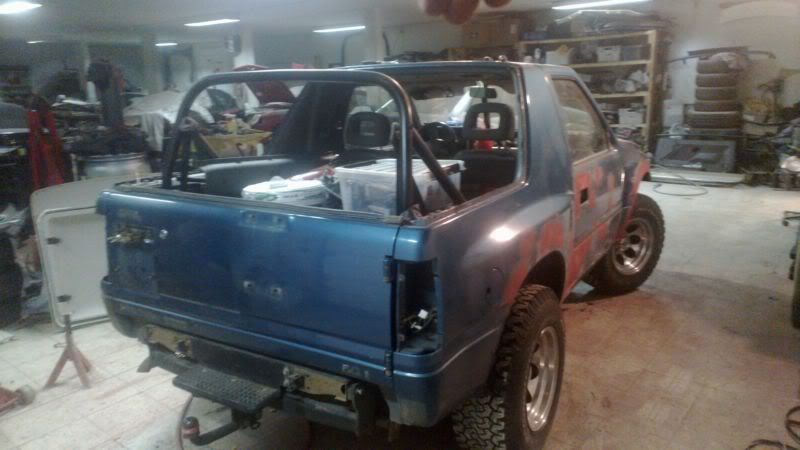

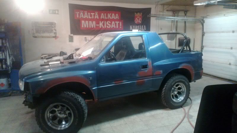

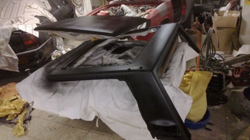

Tänään jatkettu Frontun purkua. Lähes kaikki saatu irti mitä tarkoitus irrottaa maalaukseen. Pohjatöitä ei ois jäljellä muutaku konepelti jossa on maalipinta halkeillut eli kaikki vanhat maalit poistaa siit ja lokasuojassa pieni rösti mikä oli nautaraudan alla. Sit pinta hionta ja hinkkaväri päälle.
Muutama foto:
Ois varmaan kiva ajella toi takakatto kokonaan pois kesähelteellä mut onse vaan isotöinen irrottaa pikku huvittelua varten. Vaikka se kattopala mikä irtoaa 4:llä pikalukolla irti on tähän mennessä ollu vain kerran pois ajon aikana et varmaan ei sää ole ollu kohillaan
Nyt ku toi takakatto on irti nii maalasin jo niistä sisäpuolen tumman harmaaksi (alkujaan vaaleen harmahtavan paskanen) vht:n vinyl sprayllä. A-pilarin muovit maalasin jo kesällä kokeeksi et kannattaako hommaan ryhtyä ja mielestäni kannatti. Vielä sit pitää etukattoverhoiluun hommata tumman harmaa kangas ni on sit koko sisusta yhden värinen. Ja homma jatkuuuuu...

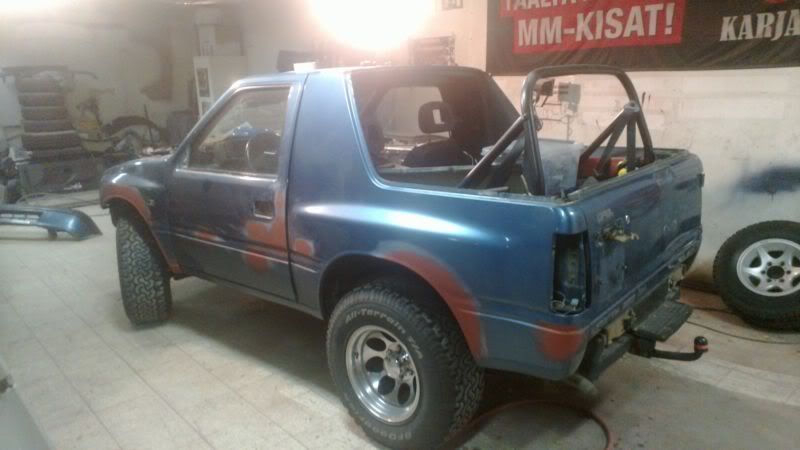

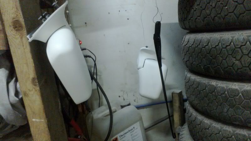

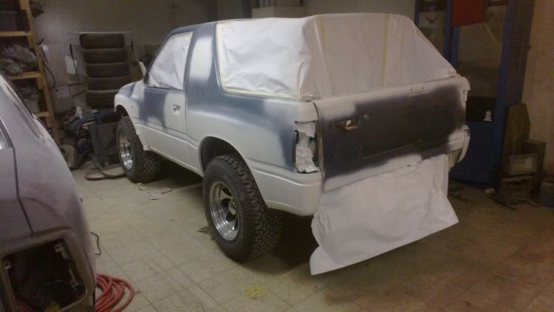

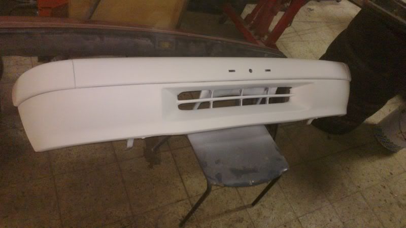

Hommaa jatkettu, eli hinkkavärin ruutasin kylkiin. Kahvat, peilit ja etupuskuri tuli myös hinkkaväriin. Toi etupuskuri tulee kokonaan siniseksi et nautarauta erottuu sit paremmin. Kertomushan ei olisi mitään ilman kuvia:
Hieno rättikatto
Takakattopalaset ja pyyhkijänvarret maalasin samalla jo pintaväriin eli satiini mattamustalla. Peilit ja kahvat tulee kans hionnan jälkeen sat. mattamustalla.
Hieman kiiltelee vielä kuvassa ku maali vielä hieman märkää.
Jospa sitä huomenna aloittas konepellin teon eli hioa halkeillut maali pois ja tekassa pohjat valmiiksi. Ei vaan kerenny tälleviikkoa saada pintaväriä päälle ku toi hirvijahtiki alkaa viikonloppuna ni alkuviikkoon menee maalaus tällähetkellä.
Homma taas jatkuu..

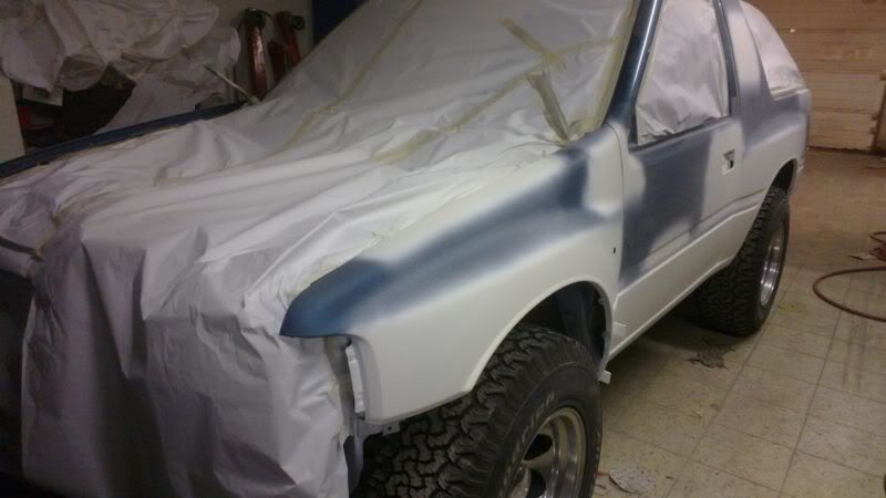

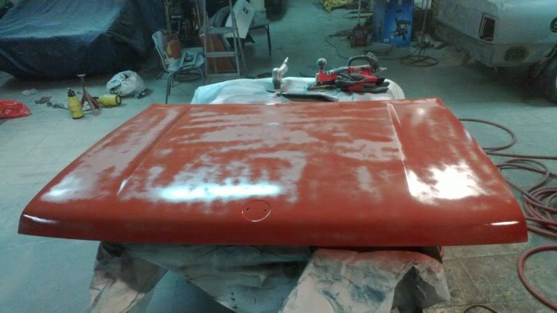

Hommahan jatkui tänäänkin eli konepelti tuli hiottua puhtaalle pellille asti. Eihän siittä sit löytynykkään ku 3 maalikerrosta et oiskohan joku yrittäny peittää noit halkeemia vaan maalaamalla uutta päälle ku halkeemat oli pohjamaaliin asti.
Happovärissä
Tuli siihen vedettyä hinkkavärikin päälle. Nyt ois kaikki osat hinkkavärissä et kovaa hiontaa sileeks ja sit pintaväriä päälle kuhan täs kerkee.
