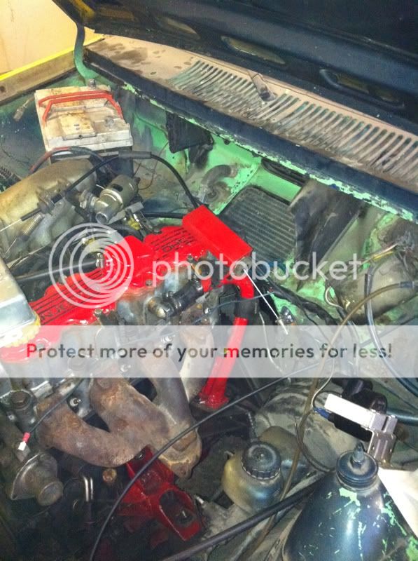

http://i1046.photobucket.com/albums/b47 ... 4b251b.jpg
Tollasen systeemin rakensin kaasuvaijerille.
Kytkinvaijerinkin pistin kiinni mutta ei tunnu irrottavan tuo kytkin kiri vaijeria miten paljon vain. Oiskohan levy juminu akselille tms? Ei tullu tehtyä mitään tolle kytkimelle vaan suoriltaan kiinni pistin.
Kadett C 1978 sedan
Kadett C 1979 Coupe
Kadett C 1979 Coupe
- Viestit: 8699
- Paikkakunta: Heinola
Re: Kadett C -75 wnb ohc
Onko tuo kaasuvaijerin kiinnitys systeemi kiinni moottorissa?
Jos on niin saattaa tulla ongelmia,ei välttämättä palauta kovin hyvin tai vaihtoehtoisesti ei avaa kaasua täysin kun kone kallistuu.
Kuoren toinen pää kun pitäisi olla korissa kiinni.
