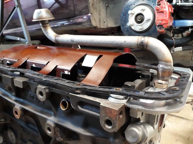

Joo o. Yritin päästä helpolla ja tilasin briteistä valmiin setin jossa uusi orkkis GM Z20LET pumppu, modifioitu imuputki jonka pitäisi sopia korsetin kanssa ja kaikki tarvittavat tiivisteet.
Noh putki sopii kyllä korsetin ja loiskelevyn kanssa paikalleen mutta öljypohja ei sovi paikalleen ku putki ottaa sen pohjaan kiinni. Myyjä mainosti CNC koneistettettuja osia ja sellainen ainakin putken laippa on. O-renkaan ura on vaan koneistettu liian syväksi eikä liitos ole tiivis :bonk:
Viat on kyllä korjattavissa mutta alkoi hiukan verenpaine nousemaan ku osien myyjä ehdotti tuplatiivistettä tohon laippaan, se ei ole korjaus vaan viritys. Setti maksoi sen verran että olis kyllä saanut romut sopia suoraan :evil:

Tekiskö mieli palauttaa tuote?
JJ
Viestit: 7297
Paikkakunta: Askola
Re: Thistle Thunder, Vectra A Turbo FWD -641hv-
Viesti Kirjoittaja JJ »
Kuivasumppua vaan tilalle.
