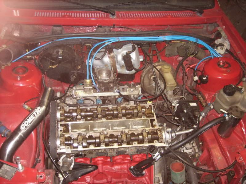

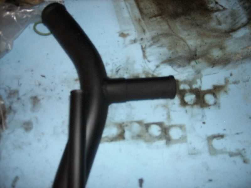

Taas pikkasen edistytty. Hidasta ollut mutta pikku hiljaa valmistuu :D

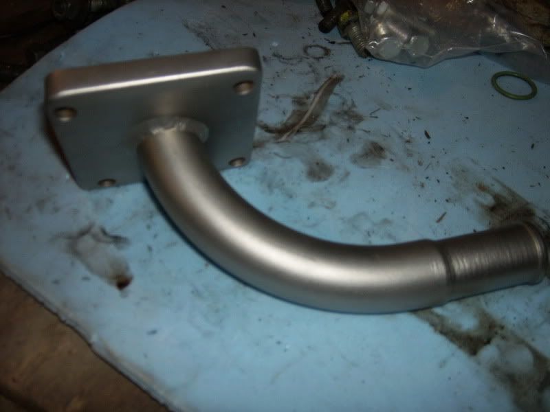

Öljynpaluu
Lisähuohotin
Ja hiukan letkuja ja johtoja laitettu siistimmin

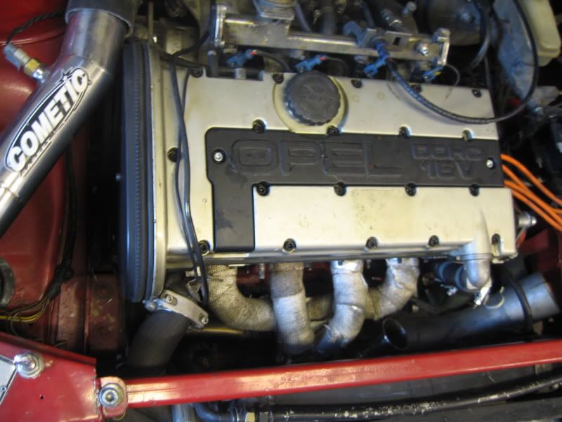

huomenna pitäisi olla kadetti ajossa. Hiukan kevyttä sisäänajoa ja sitten penkkiin säätämään uusiksi ja tehonmittaus. Kesällä tulossa turvatankki,Bosch 044 pumppu ja 3" putkisto. Nyt laitettiin pakosarjaan nippa pakopaineen mittausta varten niin saa niitäkin seurata penkissä. laitetaan kuvia kun saadaan auto pestyä 6kk pölyistä :D
