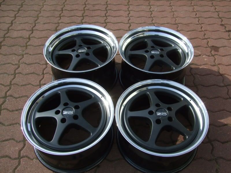

Kyllä mulla on kiillotetut kehät nykysissä vanteissa pysysny ihan kohtuu kiiltävinä kun jokatoinen pesukerta on kiillottanu ne autosolin metal polishilla. Poislukien syksyn suolatiet! Hyvin huomas milloin alko suolaus kun kehiin alkoi tulla pahannäkösiä hapettumia tosi nopeasti.
Vanteina on tollaset OZ Mito III:set
Koot: 10x18 ja 8.5x18 ET 19 kummassakin

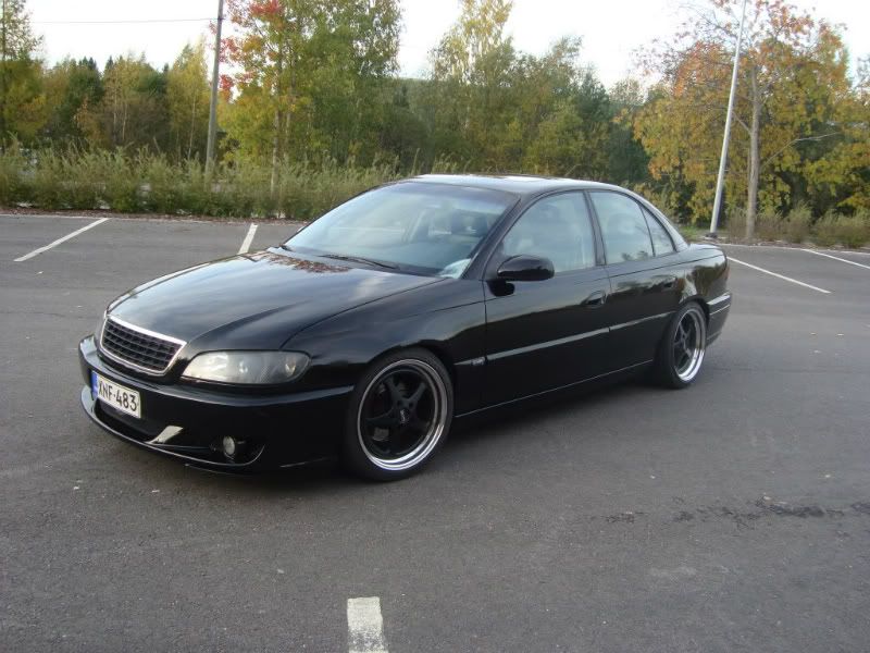

Paljonko joutuu muokkaamaan (jos ollenkaan) Omega B farkkua jos siihen meinaa laittaa eteen 9x19" ET35 ja taakse 10,5x19" ET35 ?
Tuollaiset tuli tilattua jo valmiiksi;
http://www.aluvanne.fi/vanteet/lenso_cl ... ished_lip/
Seuraava käyttöauto tulee olemaan Omega ja osien haaliminen on jo alkanut ennen auton ostoa

pyörinee varmaan ihan suorilteen. et luvut vois olla pienemmätkin. Ainakin kaverillla edessä 8,5x19 vanne coiliover tolpan kaa ottaa jouseeen kiinni jos ei käännä renkaita ihan pystyyn. Etukaaresta tarvii varmaan myös se kantti naputella kasaan

5mm spacerit melkeen vaatii eteen. Ja mielellään taaksekin niin on suunnilleen samalla etäisyydellä vanteen reuna kaaresta.
