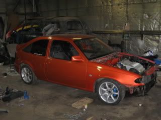

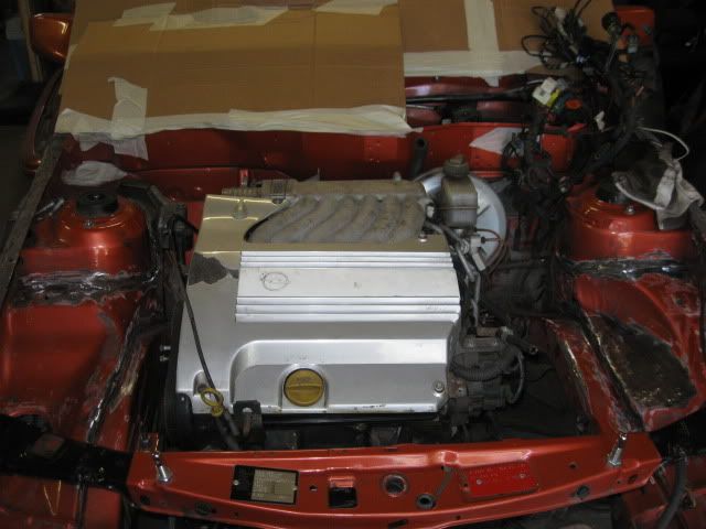

Tarinoidaan taas välillä... Konetta taas soviteltu paikalleen, tänään tuli haettua vaihdelaatikko mallia f18 kun noi f20:set näyttää olevan kiven alla. saas nähä sitten aikanaan millanen tuo on ajaa tolla askilla,mut tolla nyt mennään aluks. Pieniä vahvistehitsauksia konetilaan tuli myös tehtyä ja samalla poistettiin akkukotelonpaikka joten akku saa siirtyä takakonttiin. saas nähdä jos tänään alkais sovittamaan laatikon kanssa tuota konetta paikalleen jotta saa koneen etukorvakkeen tehtyä loppuun.

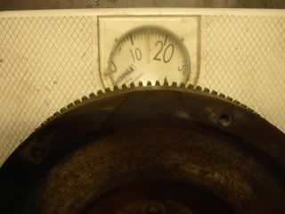

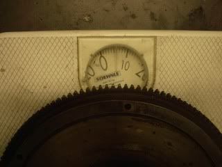

Tuli tänään toinen vauhtipyörä vaihdettua paikalleen ja samalla punnitsin "uuden" ja vanhan, eroa -9kg :D sopivasti keveni :lol:

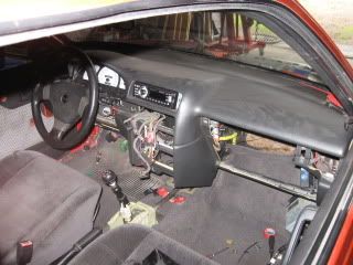

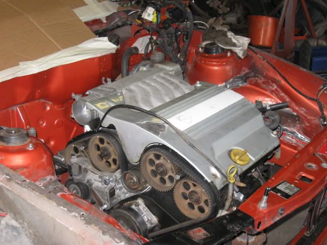

Kytkin tuli ja kone on nyt paikallaan, kykäksi tuli 20xe :n sachs:in race paketti,xe:n kevyen vauhtipyörän kera jonka jatkeena on tuo f18 loota.
Eilen ja tänään on taisteltu Koneen sähköjen kanssa (johtoja kun on 1000 ja yksi kappaletta ja samanlaisia liittimiä tarpeeksi mennäkseen sekaisin) ja vihdoin se starttaa ja tuo sähkömittaristokin pelaa jotenkuten... muutama liitin on vielä hämärän peitossa mutta eiköhän niille jokin paikka löydy. vielä kun noi johdot saa nätisti piilotettua. putkiston kun vielä saa valmiiksi ja uuden ilmamassamittarin niin sitten jos sen sais käymään ja ajoon..
