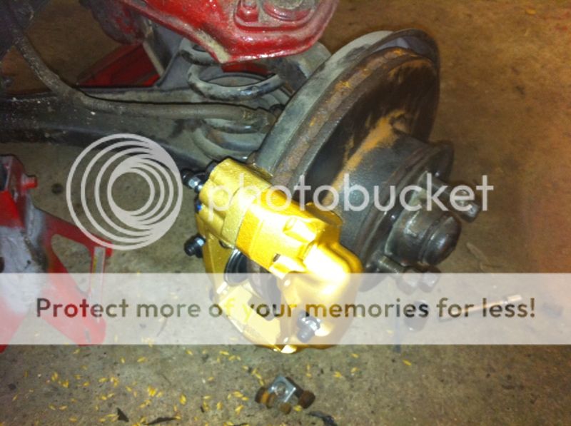

http://i1046.photobucket.com/albums/b47 ... 53533c.jpg
Jarruja rupesin sovittelemaan mutta ei taho kellossa riittää tunnit puuhasteluun ja jatkuvasti jotain pientä tarviketta uupuu

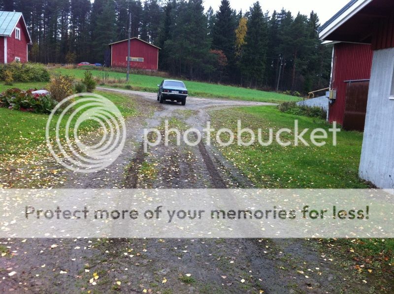

Kävinpä emännän Astraan talvikumit jo alle vaihtamassa ja siinä samalla tuli tehtyä säädettävä panhardi. Vähän aikaa meni myös ihmetellessä huonoa koneen käyntiä ja kolmella pyörimistä. Bensaa lisää tankkiin ja jo alko visertämään

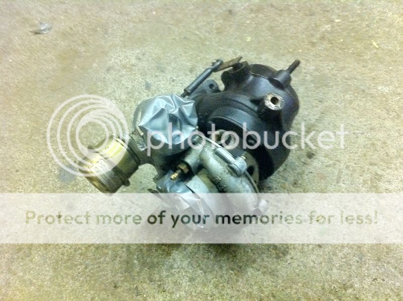

http://i1046.photobucket.com/albums/b47 ... db7f4a.jpg
Tiukkaa meinas tehdä puhaltimen kanssa mutta oikeanlaisella kasausjärjestyksellä kun teki niin saa kohtuu helposti purettuakin. Tarttee viellä tiivisteitä vähän pistää niin hyvä tulee. Ennen vakio puhaltimella ei oikein kunnolla huomannut onko se puhallin edes päällä, nyt käy aika runsas puhallus.
