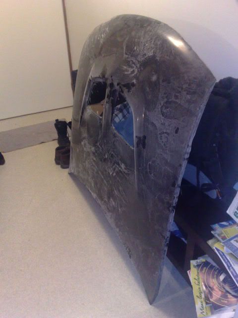

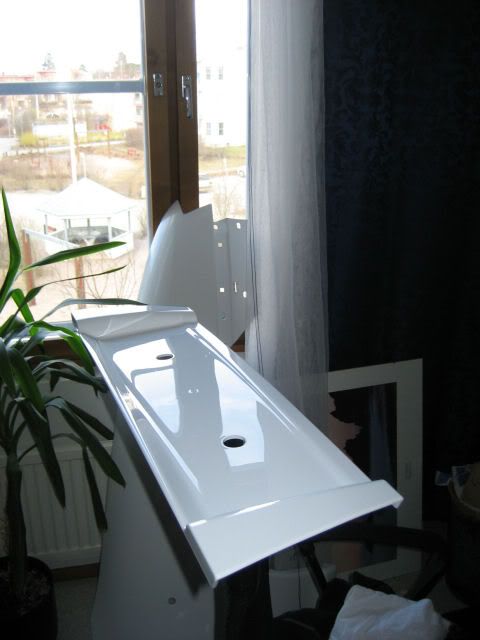

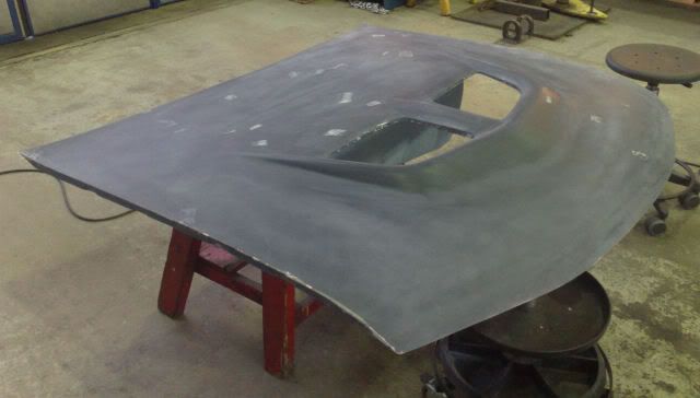

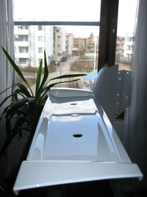

Ja aina kun ei muuta ole pystynyt (syystä tai toisesta) tekemään, on tullut hieroskeltua ja kittailtua tuota kuitupeittoa. Se alkaiskin nyt olemaan melkein valmis pohjamaaliin mutta ennen maalailuja pitäisi saada se konepellin runkoon kiinni. Kunhan nyt saisi vain sen varakonepeiton (josta saa sen konepellin rungon hyötykäyttöön), jotta saa tuotakin konepeittoprojektiakin eteenpäin. Saa nähdä viitsinkö itse maalailla tuota, kun on jo sen verran iso ja laakea pinta kyseessä....ehkäpä pohjamaalin voisi suhautella mutta pintamaalin voisi suosiolla jättää maalarille :D Vaikkakin tosin tuon takavalojen väliin tulevan paneelin maalaus onnistui siinä määrin niin hyvin, että saa olla jo pintaan erittäin tyytyväinen. Tuon paneelin maalaus muuten onnistui hyvin, mutta muutamia pieniä roskia jäi siltikin pintaan (noh, niissä maalaus olosuhteissa se on kait pakko hyväksyä). Alla muutama kuva tuosta "konepellistä" ja siitä paneelista:
- konepeitto 1
- konepeitto 2
- paneeli 1 (taustalla näkyykin tuo lokasuoja, mikä pitäisi uudelleen maalata appelsiinipinnan ja parin valuman takia ja vaihtaa paikalleen)
- paneeli 2
