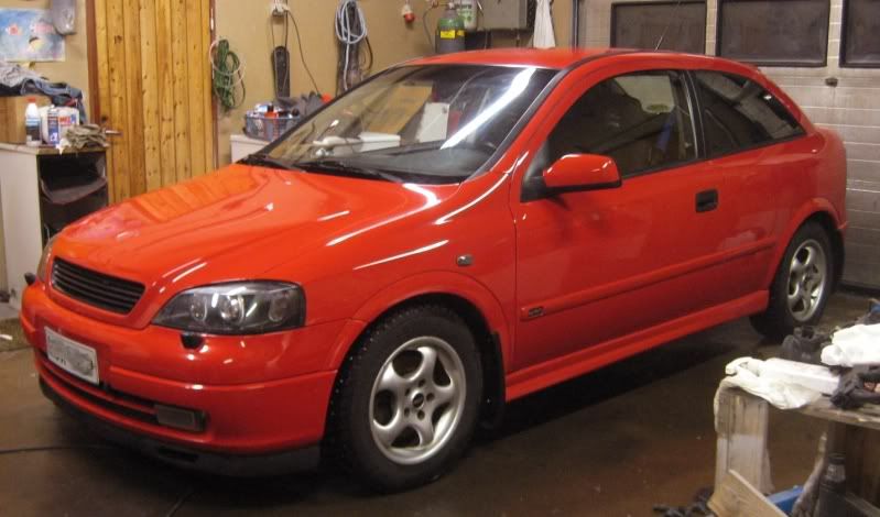

Otin vähän ennakkoa kevätvahaukseen, kun piti saada suolaliemet pois ja teki mieli päästä testaamaan uusia hankintoja.
1. Pesu Pinelinellä
2. Maalipinnan puhdistus Dodo Juice Lime Primellä
3. Pahimpiin naarmuihin koneella keskikovilla + pehmeillä laikoilla Menzerna 106FA
4. Vahaus Collinite 476s:llä.
5. Lopputulos: 8) http://i377.photobucket.com/albums/oo21 ... almis4.jpg
