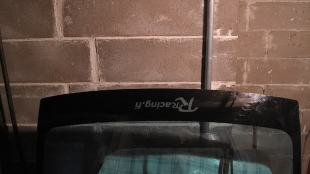

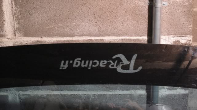

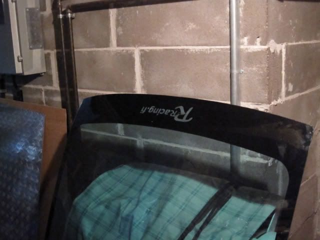

Kun odotan lisä filleriä niin tein ne viimeiset viimestelyt valmiksi tohon lasi kattolle tänään.

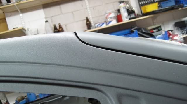

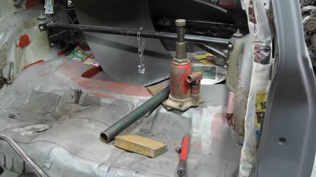

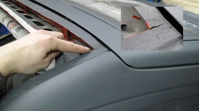

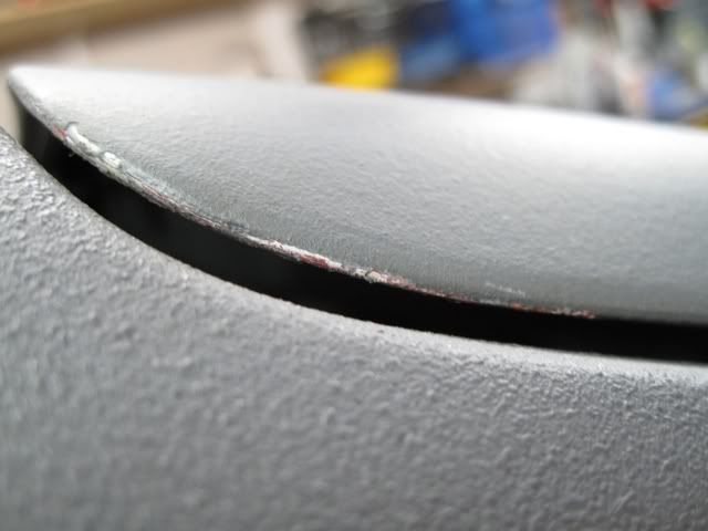

Tulipa vähän vastoinkäynit vastaan tänään eikä voi muuta sanoa kun että onneksi tuli tässä vaihessa eikä pinta maalauksen jälken!
Kokeilin miten takaluukku istu paikalleen. HUOM kuvissa se ei istuu 100% laitoin pehmuste korin ja luukkun välissä, kun ei ole mitään kumi tiiviste tai muuta paikalla ettei turhaan narmutta kappalet
Tämä rako ei ollut ollenkaan enää, on ollut sen verran paljon hitsaus työt että se pelti mihin takakonttin luukun saranat tule oli vääntynyt hieman kuskin puolella.
Tässä kuvassa osoitan sormella yksi kohta missä sanoi knäks ja sen jälken se korin ja luukun väli oli normaali. Eli sitä kohta joudun rälläkällä vielä hioa matalammaksi ja hitsata uudestaan.
Mitään en hoksanut ennen kun ruvesin miettimään että miten se on yks kaks näin lähtenyt hiontaväri irti. Ja vain totesin että luuku hinkasi koria vasten nostaessa.
Ja näillä kaluilla mä väkivallalla nostin hieman takaluukun sarana kuskin puolella, se pullo tunkin nosto kyky on jotain 28 tonni ja tuli aikoina mukaan isoisän ostama vm. jotain -60 Scania kuorma-auton kanssa.

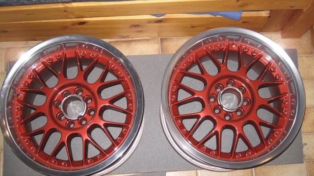

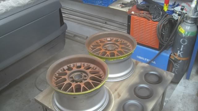

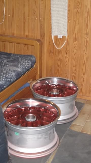

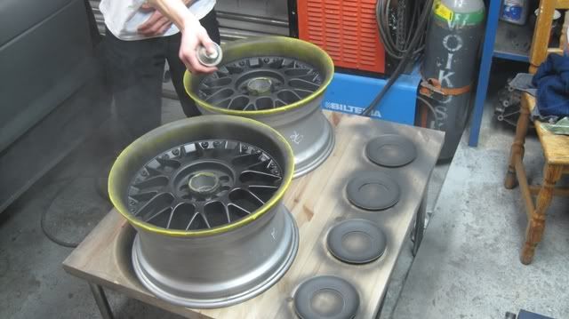

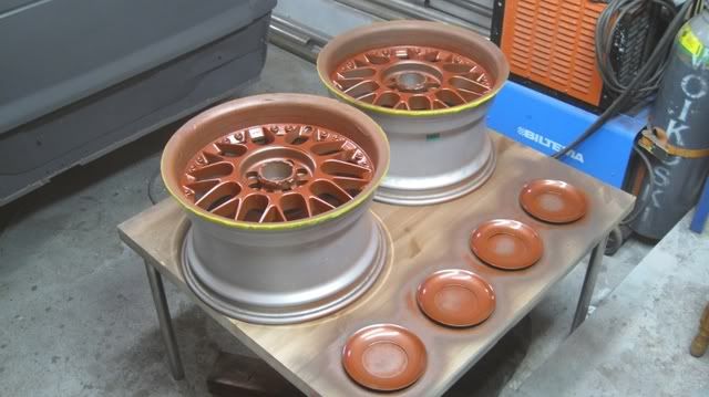

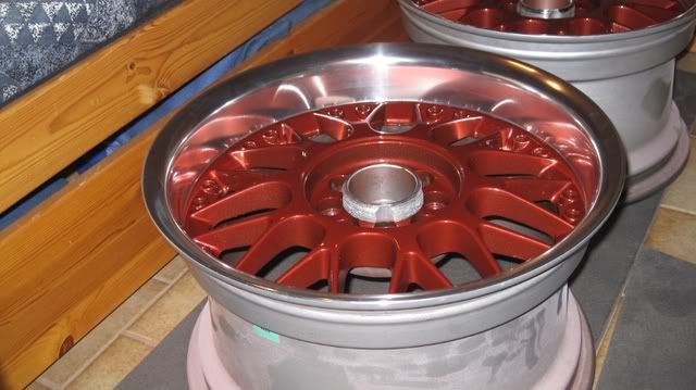

Eilen ei tullut juurikaan mitään tehty kadettille, päästin kaveri talliin maalamaan mun vanhat Keskin KT4:set joten sitä me touhuttiin eilen
Pohjaväri
Sävypohja (Ruskea)
Pintaväri
Lakka
Ja tulos oli aivan helvetin hienot!

tuli kyl prkl nätit vanteet :food:

Hienot on valssit!
Eikös kt1:set oo kuitenki nämä vanteet?

Taitaapi olla KT4 nuo vanteet. On muuten aivan pirun hienot :thumbsup: Muutenkin tätä projektia on ilo seurata, kun tehdään kaikki viimeisen päälle ajan kanssa.

Juu sori mun moka siis ne ovat kyllä KT4 New Racer

vanteet on kyl makiat :peukku: itelläni on kanssa munamallin läpikäynti menossa :D

Laitan varmaan tänne kuvan sitten kun kaveri on saanut vanteet auton alla, ne menee matta mustan MK2 Golfin alle.
Oli muuten nämä vanteet just mikä mulla oli kadettin alla tän projekti otsikkon alussa

On muuten perkeleen makeet vanteet;) kyllä noilla kelpaa ajella!

Kyllä tuli aivan loistava väri valinta noihin vanteihin!
