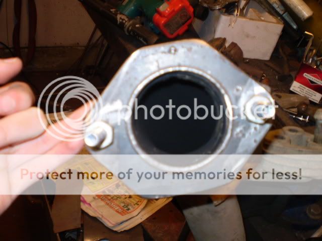

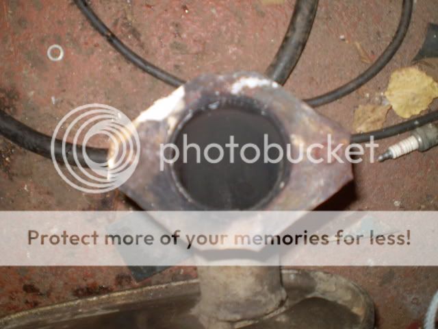

Joo-o no tulipa tehtyy nyt ainaskii se laippa valmiiks, on kyllä sen näkönenkii että on itte tehty
mutta tämä vittu fakin vittu aiheuttaa tällä hetkellä päänvaivaa
perkeleen helevetin perse ku on ruostunu nuo laipan reiät umpeen
kameraki tarkentu taas melekee oikein

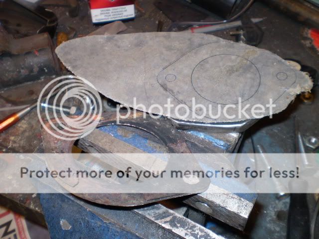

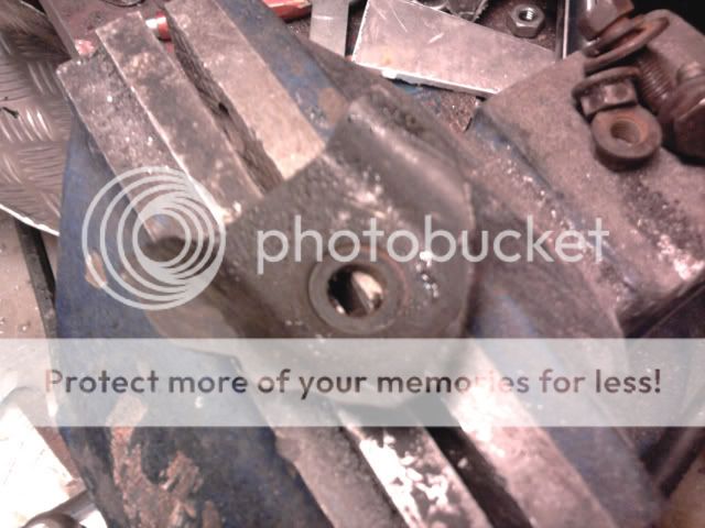

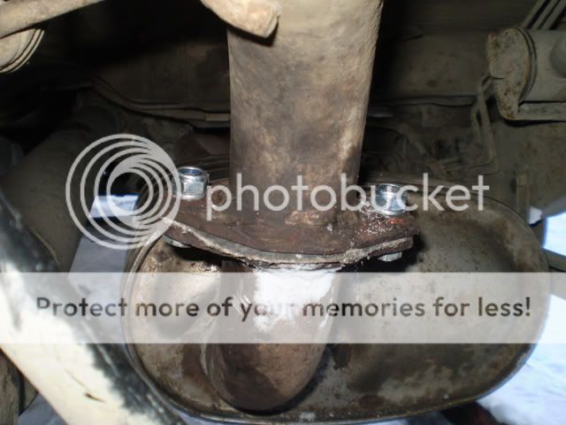

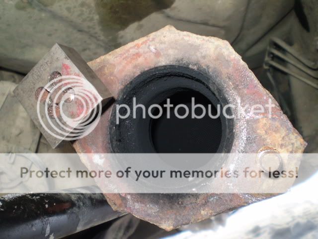

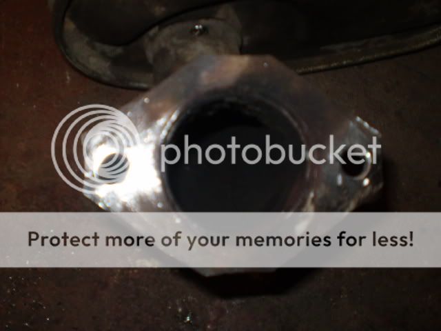

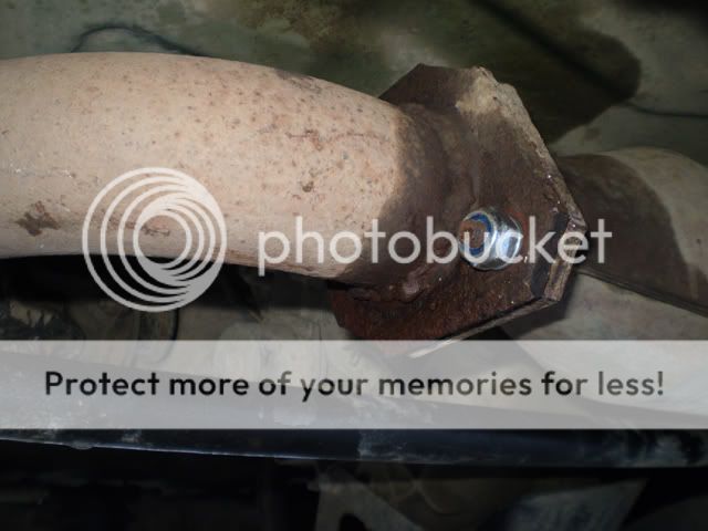

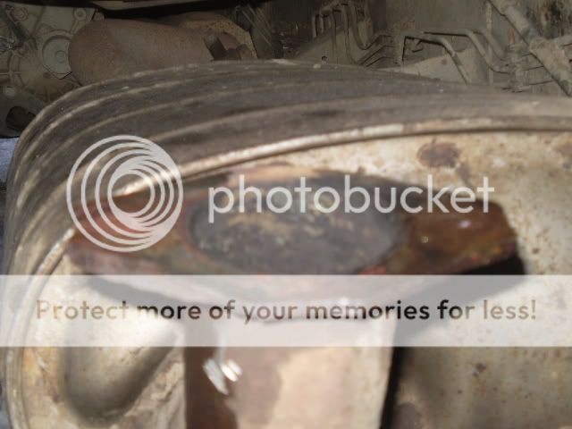

Jep jep tänää otin tuon helevetin ison välivaimentajanki pois että saisin nuo reiät porailtuu... Ei ole ehkä yhtään vittumaisempaa hommaa kuin yrittää aukaista jälleen kiinni ruostuneita pultteja
mutta kun aikani siin ähelsin ja särjin kolme pikkuräikkää sain sen lopulta irti
eihän siinä enää ei tarvinnu ku porata uudet reiät entisten pulttien kohdalle...
kierteetkin piti korjata tuosta katista että sain uudet kiiltävät nylonmutterit laittaa tuohon....
...niin ja sitten tuo pakoputken välitiiviste oli menny aika huonoon kuntoon, kuten kuvistakin sen voi itse todeta, joten teinpä sen tiivisteenkin tohon putkien liitokseen...
tietenkin leikkasin tohon tiivisteeseen viel reiän mutta en siit jaksanu enää kuvaa ottaa...
ja täs viel loppuun nää kiinnitykset....
Ensi viikkoa odotellessa
sittenpä tulee vähän kuvia siitä uudesta putkesta....

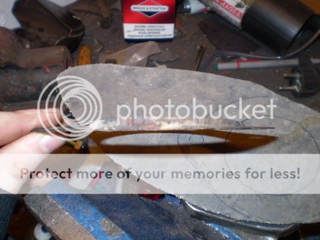

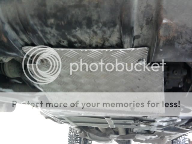

Jepaa heitetään tähän väliin nyt tää, kun joutuu ensiviikolle tosiaankin siirtämään tuon pakoputki projektin.... Elikkäs tommosen pohjapanssarin askartelin äsken:
ja tässä on kaikki mitä alkuperäisestä on jäljellä
eli öljypohjan ja etuperän suojana ei ollut mitään...

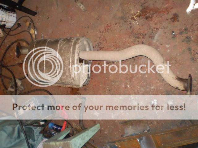

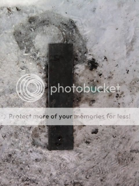

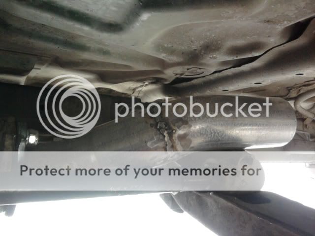

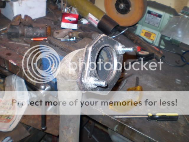

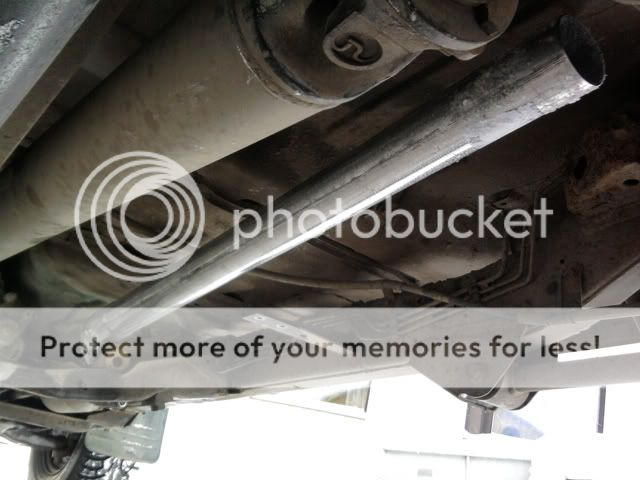

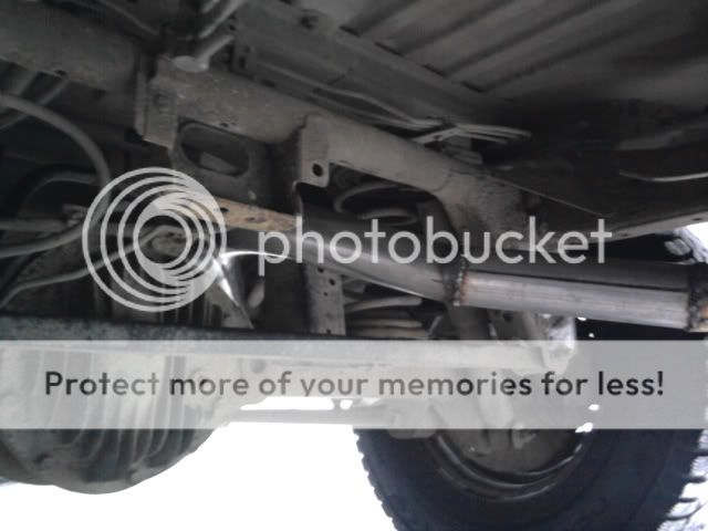

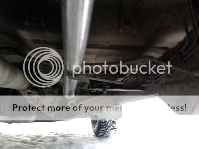

Jeps elikkä tänään heti aamusta kirmasin motonettiin ostamaan putkitarvikkeita
Alottelin hitsaamalla edellisellä viikolla tekeemääni laippaan katkaistun 90 mutkan...
...sit siihen perään heti hitsasin suoraa putkee...
...mutta koska ensimmäisessä kuvassa näkyyy että putki ottaa hieman poikkirautaan kiinni oli putkeen tehtävä kiinnitys välille...
...ihan tuommosta jykevää lattarautaa...
...hitsailin sen kiinni putkeen ja sit siihen raudan ja kiinnikkeen väliin laitoin tuommoiset kumit, että putki tulisi hieman korkeammalle ja ettei se ottaisi tuolta päästä kiinnni siihen poikkirautaan...
...sitten siihen suoranputken päähän oli hitsattava akselin ylitys, ja sitten alkoikin tämä haastavin vaihe, eli änkän kiinnittäminen...
...sainhan mie sen sitte paikoilleen, mutta se roikkuu hieman nii pitää sitä viel sitten huomenna laitella....
...btw jossain vaiheessa oli puhetta tehdä autosta härski, miusta tää alkaa näyttää pikkuhiljaa aika härskiltä
kumpi lie sitte pörisee kovemmin, auto vaiko kuski kabiinissa
