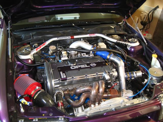

Kiitoksia palautteista! En oikein tiedä mistä sitä motivaatiota pukkaa, emäntäkin kävi siinä kymmenen jälkeen illalla katsomassa tallissa oonko hengissä vielä kun en käynyt sisällä kahvilla/syömässäkään lainkaan vaan tulin sisälle vasta puoli kahden aikaan yöllä kun olin saanut hommat kuntoon
Tosiaan menee aika rutiinilla jo tuo koneen kasaus, liian harvoin tulee silti vissiin kasailtua kun vielä ei muista ihan kaikkia momentteja ulkoa
Täytyy joo kattoa onko kansi löystynyt muutaman kerran lämpeämisen jälkeen. Z20LETin kanssahan sitä ongelmaa ei ollut mulla aikaisempaa eli ongelma on Cometicissa tai ARPin pinnat on venahtanut liikaa. Kumpikaan noista tiivisteistä ei tarvi jälkikiristystä ohjeitten mukaan.
Tuli eilen sitten lähdettyä auton pesun jälkeen pienelle sisäänajolenkille sen aamuisen 20km lenkin lisäksi. Eli Kävin Ahvenistolla Radalle.comissa, tosin vain katsojana. n.400km tuli ja auto toimi hyvin. Pieniä pyrähdyksiä otin isolla paineellakin ja hitto että tuntuu kulkevan hyvin! Pitkiä vetoja ei parane ottaa yhtään ennenkuin saan laitettua sen nelikanavaisen pakolämpömittarin. Se taitaa olla talven hommia.
En usko että säädöissä on mitään ongelmaa, Seppo tuon silloin sääti ja kyllähän sitä ajettiin paljon rullilla/erilaisilla säädöillä. Nokkien ajoitukset vois talven aikana tarkistaa, varsinkin pakonokka kiinnostaa kun sitä ei säädetty lainkaan.

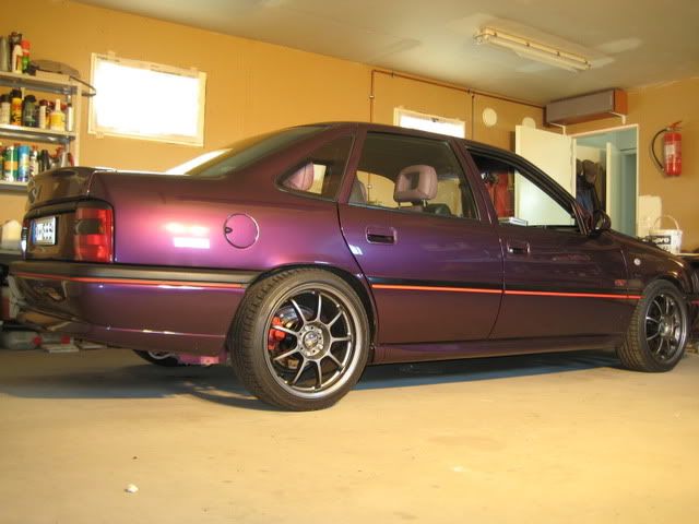

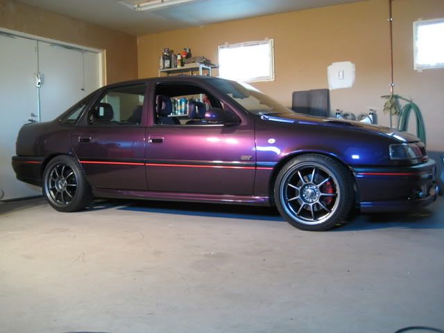

Räpläsin kameraa tossa tallissa vähän aikaa ja perhana kun siihen jaksais syventyä enemmän niin tulis varmaan hyviä kuvia. Autokin on suoraan eilisen reissun jäljiltä vaikka eihän noi tietty mitään ihmeellisiä ole mutta parempia mitä aikaisemmin varmaankin.
Vielä kun sais tuon tallin kitattua ja maalattua ennen talvea niin hyvä olis.
