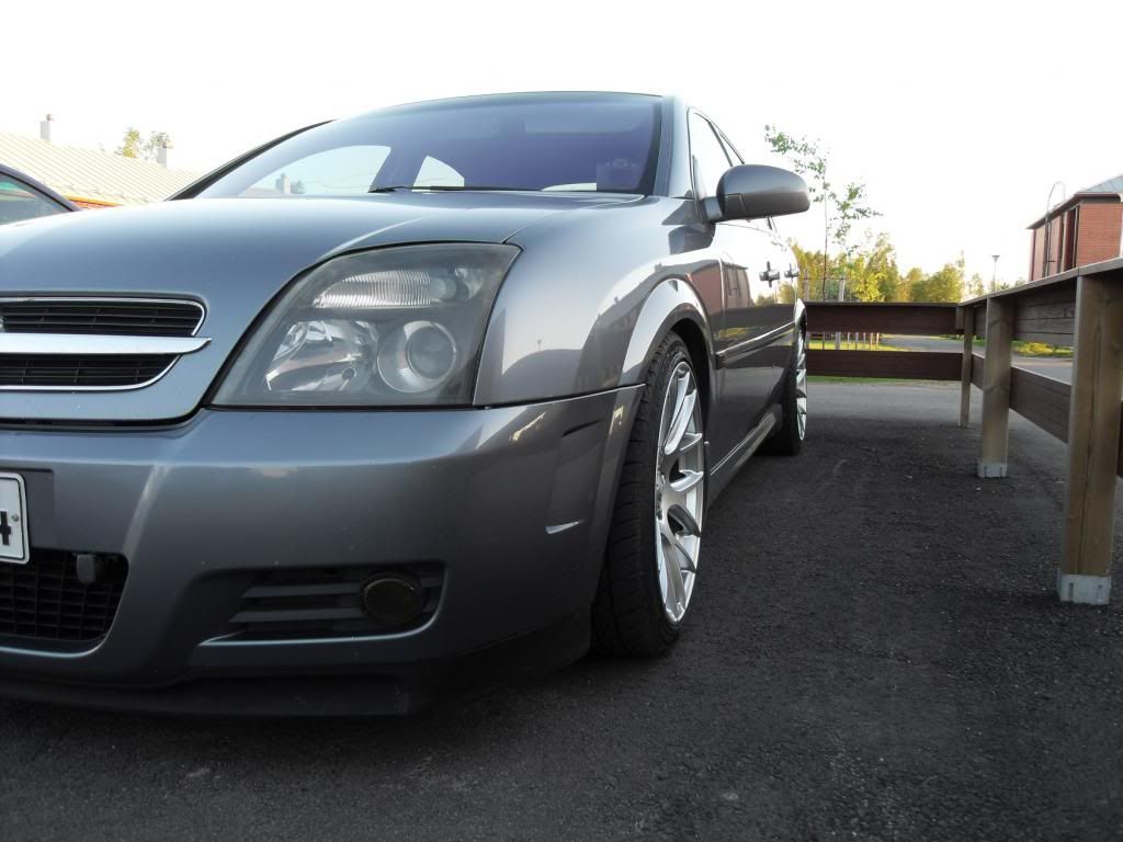

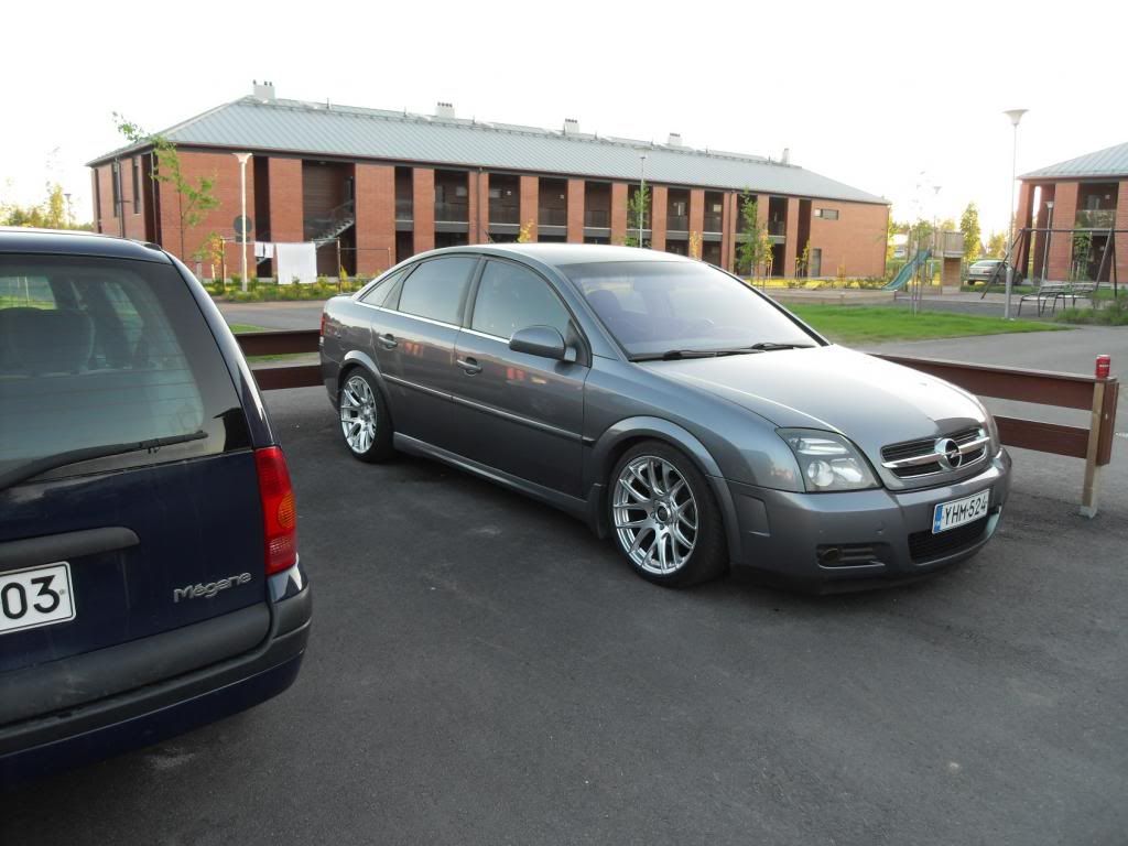

tänään tuossa pari kuvaa räppäsin ku kävin auton pesemässä. nyt ois zitot alla, taakse saa kyllä spaseria laittaa. ei ainakaa omaan silmään oikein sieltä istu hyvin autoon. etuhelmakin on vielä maalarilla, ollu vähä muita murheita tässä auton kanssa nii ollu kiinostus ulkonäköön aikalailla nollissa (vetonivelen hommaamista, nyt pitäs hommata molemmat alatukivarret eteen, sekä taas ne prkl pumerangit taakse sekä raidetangon sisä/ulkopäät ym pientä!), näkyyhän tuossa mittarissakin jo 292tkm olevan.
jospa sen helmas sais tässä viikonloppuna haettua maalarilta niin sais senkin jo paikalleen ennenku talvi tulee :D
kuvia kuitenki:

Nehän on oikein komeat eikä näytä liian pieniltäkään. Paremman näköiset oikeastaan kuin alunperin arvelinkaan. Muuttuikos yhtään mukavammaksi ajaa verrattuna 19" ?

Ai kun on mageet :thumbsup: paremmin sopii kun edelliset 19" mun mielestä =)

Kyllähä nuo on varsinki huonomilla teillä mukavemmat ajaa. Eipä ainakaa tämän kokoseen autoon tarvi enää 19" kokeilla :)
Re: Vectra GTS 2.2dti
On kyl komiat alut :yes:

Jeh, nätit pallot. :peukku: Tosin 9,5" ois ollut kivasti concavee.

On kyllä näyttävä vannepaketti. Oletko joskus ajellut Raahen suunnilla tällä? Mulla on hämärä muistikuva, että olisin muka sellaisen havainnon tehnyt.
