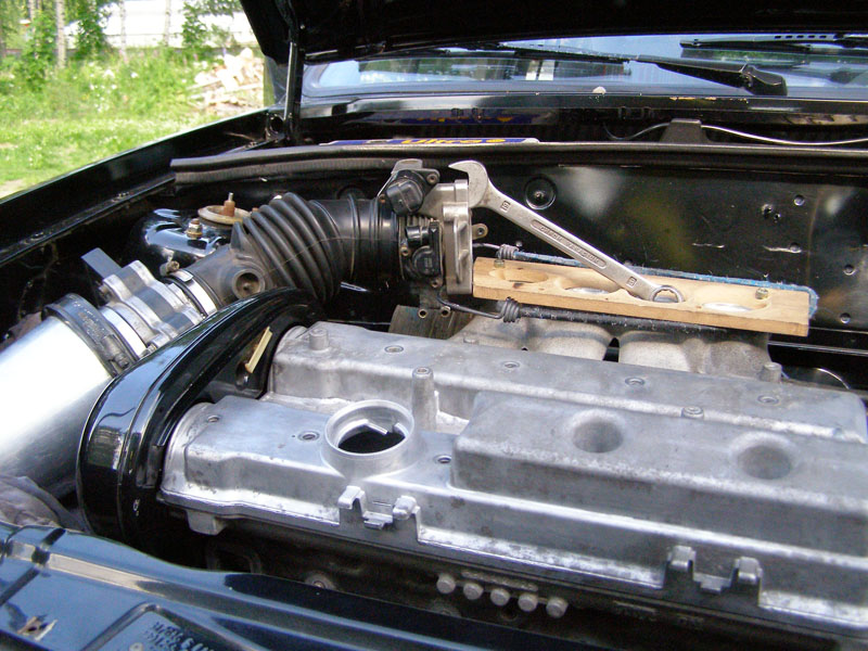

Muutama Corsan kuva hieman aurinkoisemmalla säällä, tausta on yhtä ankean harmaa kuin edellisissäkin kuvissa. Mustan auton kuvaaminen vaaleaa taustaa vastaan ei tunnu olevan ihan helpointa mahdollista hommaa...

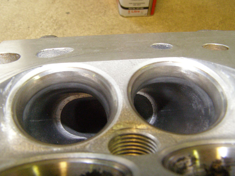

Purin kannen. Sieltä löytyi 8 kpl irronneita pakopuolen ohjurikumeja ja takapuolelta hyvin karstaiset pakoventtiilit sekä melko karstaiset pakokanavat. Imupuolella kaikki kumit olivat kiinni, joten tuo viittaisi siihen, että kumit eivät vain kestä lämpöä. Nuo kumit olivat peräisin GM:n yläpään tiivistesarjasta ja laitettiin paikoilleen ilman liimaa, koska kansisepän mielestä niiden täytyisi kyllä pysyä paikoillaan ihan normaalisti, eivät kuitenkaan sitten pysyneet. Nämä kumit olivat tummanvihreällä kumiosalla. Uudet kumit ovat vaalenvihreällä kumiosalla ja niiden pitäisi olevinaan olla paremmat. Taidan kuitenkin laittaa vielä liimaa lisäksi...

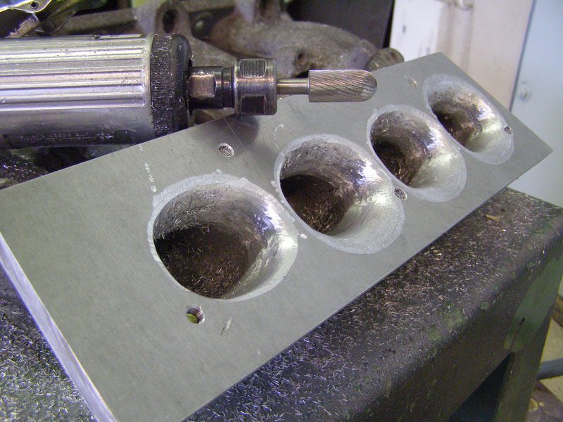

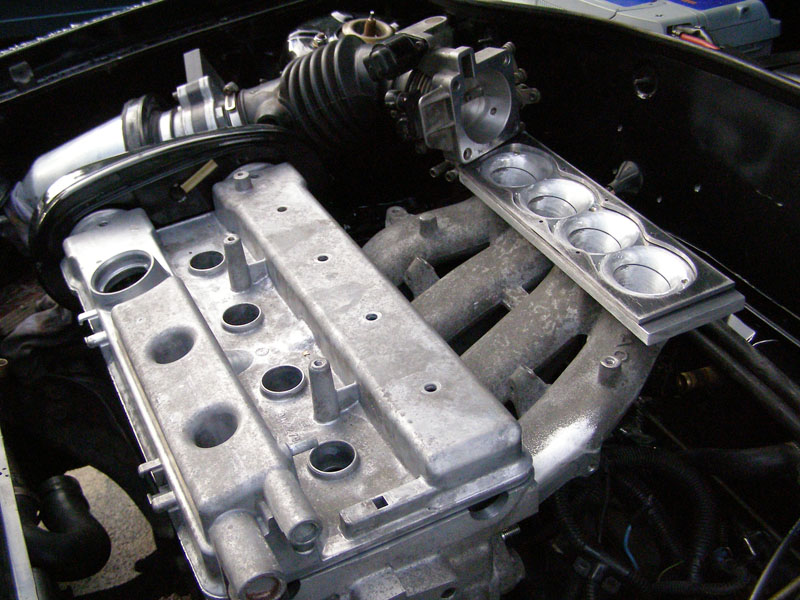

Teen tuon Powerbox kopion suurin piirtein samalla tilavuudella kuin Mantzel. Imusarjan alaosaksi tulee X16XE:n alaosa aivan kuten Mantzelin paketissakin. Tuohon pulttaan sitten 10mm alumiinilaipan päälle. Laippaan teen suppilomaiset pyöristykset imukanaville. Tuon laipan päälle rakennan sitten varmaankin teräksisen plenumin suorasta pellistä ja mahdollisesti myös esim. pakoputkitavaraa joissakin kohdissa hyödyntäen. Kaasuläpän lähtö tulee oikealle puolelle, kuten Mantzelissakin. Noita plenumeita voi sitten vaikka tehdä eri kokoisia ja muotoisia ja kokeilla dynossa mikä on paras.

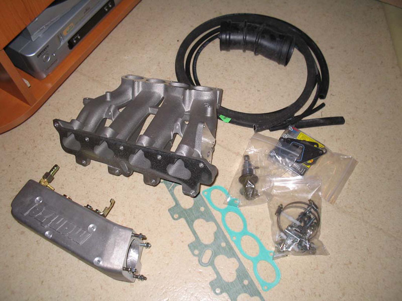

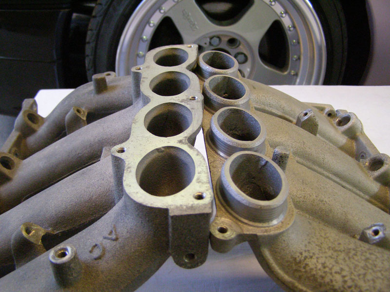

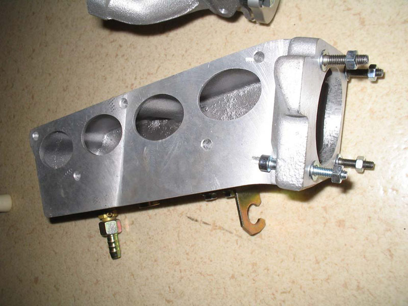

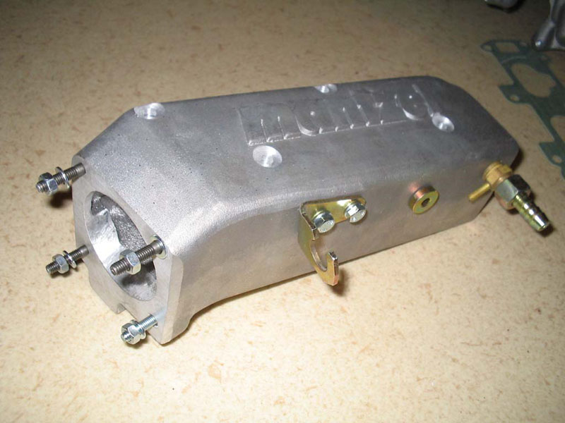

Vielä kuvia aidosta Mantzelin sarjasta:

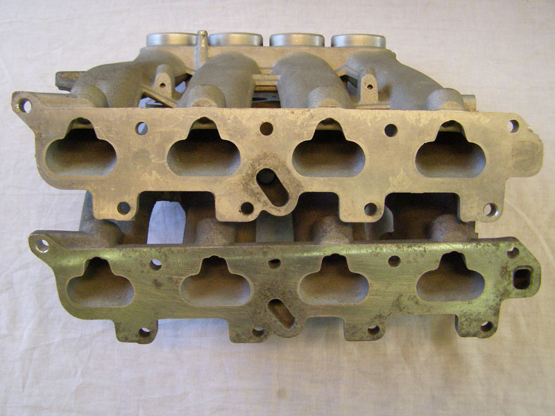

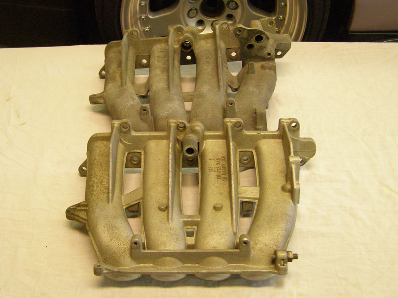

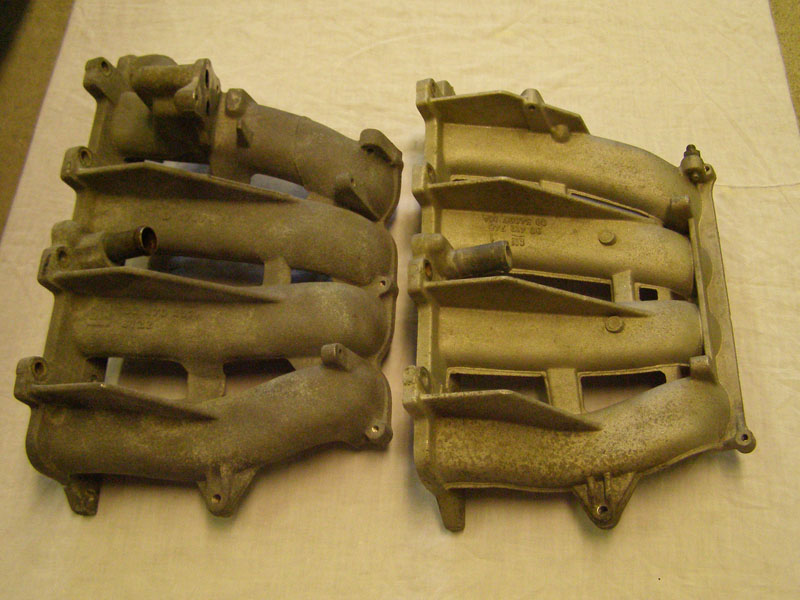

Tuossa sarjassa oleva imusarjan alaosa on X16XE:n vakio-osa EGR:n kanavat tulpattuna. C16XE:n ja X16XE:n imusarjojen vertailua:

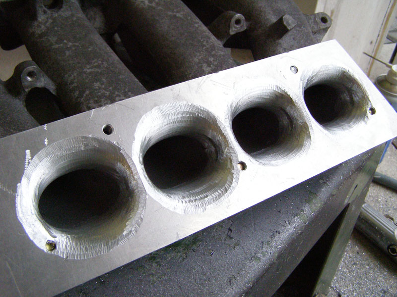

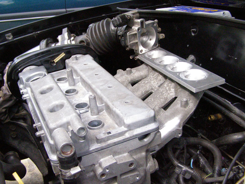

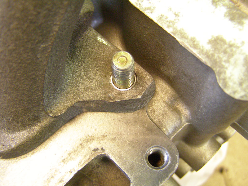

Homma aloitettiin tekemällä kunnollinen kohdistus imusarjan ja kannen välille. Porasin imusarjan päätymmäiset reiät 10 mm kokoisiksi ja laitoin niihin 10/8mm holkit, jotka ovat tiukat pinnapultteihin. Näin ollen imusarja asettuu aina täsmälleen samaan kohtaan.

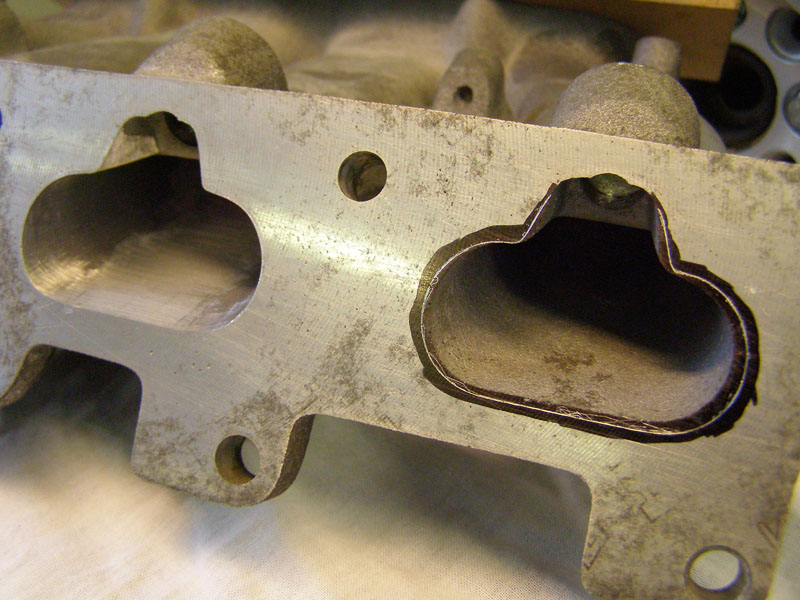

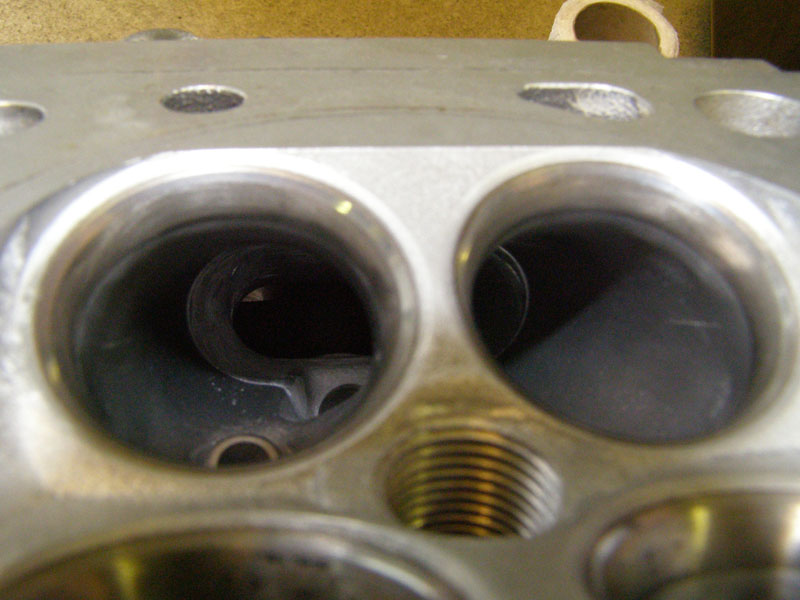

Seuraavaksi kanavien kohdistusta, lähtötilanne:
Kannen kanavan muoto raavittuna imusarjan laippaan (imukanavan kautta palotilan puolelta). Vasemmanpuoleinen kanava jo melkein valmis:

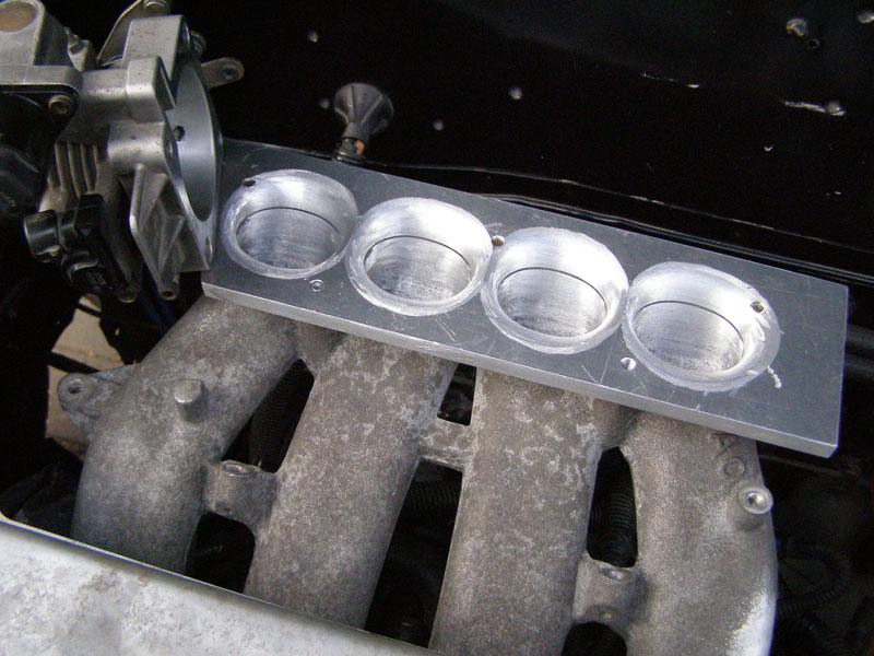

Melkein valmis kohdistus:

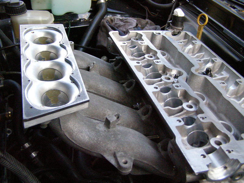

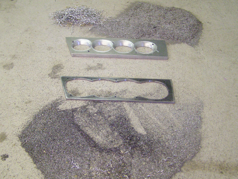

Tämän jälkeen plenumkotelon rakennukseen. Imusarjan alaosaa vasten tulevasta laipasta tein ensin 10 mm MDF-levystä mallin. Oikean laipan tein 10 mm alumiinilevystä:
Imusarjasta puuttui hieman tavaraa kanavan reunoilta, joten täytin ne kohdat kaksikomponenttisella epoksikitillä, jota käytetään myös sylinterikannen imukanavien muotoiluun. Tarttuu karhennettuun alumiiniin todella lujasti.

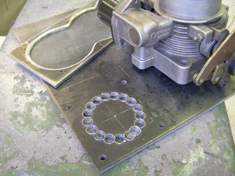

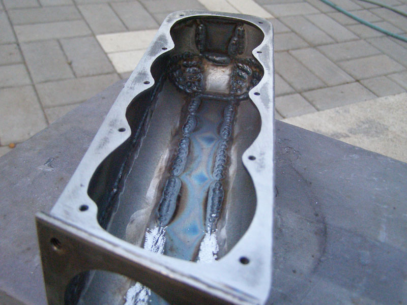

Itse plenum-kotelon 1,5 mm pellistä ja 2" pakoputkesta. Kaasuläppäkotelon laippa on 6mm teräslevyä ja plenumin alalevy 5mm teräslevyä:
Seuraavaksi pitäisi vielä tehdä reikä jarrutehostimen alipaineletkua varten sekä maalata tuo plenum-kotelo.
