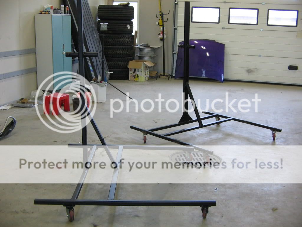

Tuli kaverin kanssa tehtyä koripukit kadettia varten ja ihan hyvät tuli. Pelkkiin materiaaleihin kyllä upposi euroja n.400, joten ei mitenkään ilmasta ollu, mutta kaiken vaivan arvoista kylläkin.

^ hyvännäköset pukit ja ovat tosiaan käyttännölliset helpottaa ropaamista paljon, mut anteeks oftopic miten helvetissä noihin on aineisiin saanu meneen 400€?

tehtiin tosi järeistä materiaaleista nuo pukit. esim tuo aisan pyöree putki on halkasijaltaan 4cm ja umpirautaa. Sen hinta oli melkein 30€/metri. Kaikkien materiaalien seinämäpaksuus on 4mm. Lattarauta on 100mmx10mm paksua ja senkin metrihinta oli yli 25€, joten kyllä siihen sitä rahaa sai menemään. Rattaat maksoi 10€/kpl ja kantavuus yhdellä renkaalla 125kg.

Sitä on selkeesti ostettu paikalliselta rautakauppiaalta rautaa 4e/kg hinnalla, kun tusina romumiehiltä saanee sen 1.2e/kg ilman sen kummempaa tinkaamista noinkin pienet määrät jo.

Tuon hintasta se niissä paikoissa oli, josta ylipäätään tuommosta materiaalia sai.

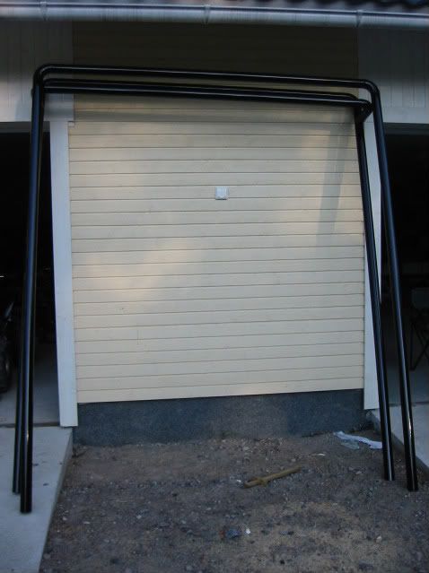

Muijalle pyykinkuivaustelineet mallia kerrostalon piha, eipähän notku vaikka mukulat kiipeilis naruissa.

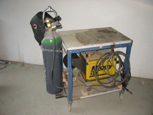

Hitsauspöytä johon integroitu kaikki tarpeellinen. Kierrätysmatskuista luonnollisesti, pullonalunen on Z-kawan takahäkki, pöytä on duunin roskalavalta, ja kaikki muu löytyi tallin nurmasta.

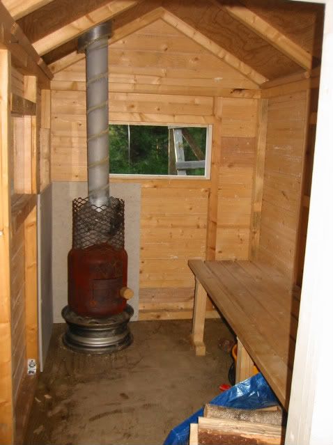

Rantasauna, jonka voi hinata melkeen mihin rantaan vaan. Idea syntyi alunperin siitä, kun tallin nurkassa lojui ylimääräiset Hondan pyörännavat ja siitä se sitten lähti (lapasesta). Kärryn runkokama piti ostaa kaupasta, kun ei ollu tarpeeks matskua himassa, puutavara on jämää, mitä on jääny tallin ja talon rakentamisesta.

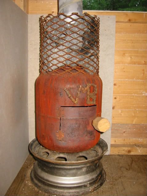

Kiukaan esittely alhaalta ylös:
- Civikin vanne, josta poistettu kumi rälläkällä, tuli paha sauhu
- Tulipesänä vesiautomaatin painesäiliö
- Ovenkahvassa puukahvan takana lämmön eristeenä PV:n kytkimen vieteri
- PV:n ketjuista tehty logo, joka on niin inside-läppää etten kehtaa edes kertoa mitä se tarkotta
- tulipesä vanha grilliritilä
- kivet naapurin saunasta, kun vaihtoi uudet kivet omaan kiukaaseensa
- piippu ilmastointihormia

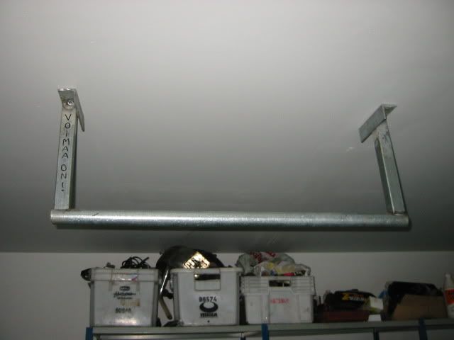

Ja vielä, leuanvetotanko

Simo
- Viestit: 3996
Re: Omavalmisteiset työkalut yms
Hieno sauna
Mitähän muut asukkaat tykkäis kun tuollasen tyrkkäis kerrostalon pihalla omaan parkkiruutuun ja kävis siinä saunomassa
