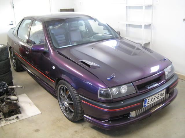

Eipä ole autolle kerinnyt nyt mitään tekemään kun olen tuota tallia laittanut. Eilen kävin pikku lenkillä ja tuntui toimivan. Aika paljon vaikuttaa nämä viileät kelit pitoon kun satasen vauhdista lähtee sutimaan aika helposti ihan kaasusta
Laitoin auton just seisontaan/talviteloille, katotaan mitä talvella sitten keksitään(vai tehdäänkö mitään). noin 550km tuli kilometrejä lokakuun ekasta päivästä tähän päivään ja noin 2000km kesäkuusta tähän päivään. Toivotaan että ensikesänä tulis vähän enemmän kilometrejä.

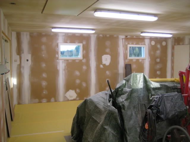

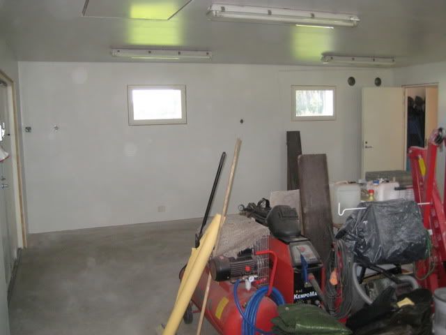

Viikon verran kesti toi tallin kittaus/maalausprojekti töiden ohella ja nyt tarvis kehittää jotain pöytää/hyllyä/kaappeja sinne ja hiukan listahommaakin olis vielä. Alla pari kuvaa aiheesta:
Ja tietysti autosta viimeinen kuva just maalatussa tallissa

onko noi sun vanteet 17 vai 18 "? ja minkä verran sulla jouset pudottaa? tuli vaan ite ostettua 18" valssit ja nyt vähän epäilyttää mahtaako pyöriä a-vectrassa
Sulla vaan näyttäis olevan aika hyvin vielä tilaa kaarissa
- Viestit: 5533
- Paikkakunta: Pori
Re: Thistle Thunder, Vectra A Turbo FWD
Vanteet on 17" 205/40 kumilla. Etujouset on alunperin -35mm mutta tekniikan vaihdon yhteydessä keula tippui noin 10mm joten edessä noin -45mm madallusta. Takana jotkut käytetyt -40mm jouset jotka pudottaa varmaan saman -45mm.
Ulkonäöllisesti autoa tarvis tiputtaa paljonkin mutta alusta toimii nyt sen verran hyvin etten viitti pilata sitä millään linttamadalluksella. Seuraava alustapäivitys on sitten joskus coiloverit joilla korkeudenkin saa luultavasti kohdilleen.
Kyllä 18" menee heittämällä A Vectraan jos ET/rengastus on kunnossa. Tossa mun autossa on ollut vanteita 15"-19" ja ei ole raapinut. Aloitusviestissäkin näkyy 18" AEZin vanteet 2005 kuvassa, 2007 eteenpäin näkyy 19"(etu 19x8 taka 19x9,5) vanteet.
Kaikissa kuvissa erivuosilta on alla sama alusta, ainoastaan takajouset vaihtui jossain vaiheessa kun sarjaan kuuluneet takajouset jätti perän liian ylös. Oikestaan perää tarvis nostaa nyt, kiihdyttäessä huomaa kun perä painuu pohjaanlyöntikumeihin niin siinä kohtaa yleensä pito irtoaa...

Mul on -60mm molemmissa päissä et haaveks taitaa jäädä ilman muokkausta, et on 20 ni tulee vielä uloskin ne aikapaljon. taidan laittaa myyntiin ja ostaa 17"...
- Viestit: 5533
- Paikkakunta: Pori
Joo ei onnistu tuolla ET:llä ainakaan edessä vaikka olis kapeampikin vanne
Taakse voi saada menemään. Siis "vakiokaariin". Muuten -60mm ja 18" onnistuu kyllä oikealla ET:llä, vanteen leveydellä ja rengastuksella.
Noiden 8"leveiden OZzien ET:t on 48 ja edessä on 10mm spaceri ja takana 25mm. Joten eteen jää 38 ja taakse 23.

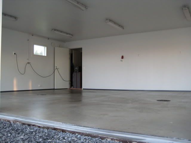

Talli listoitettu ja lattia pinnoitettu pari viikkoa sitten, pöydän tein viime viikonloppuna joka ei kuvassa vielä ole:

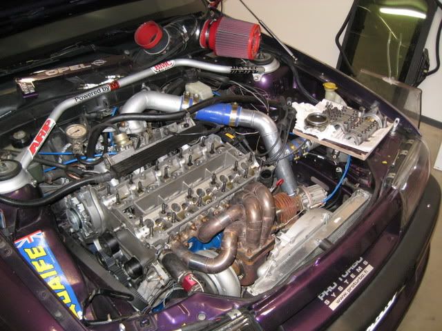

No jotain työkaluja kuitenkin löytyi ja sain nokat irti jonka jälkeen kävin noi kansipultit läpi sen 550km ajon jälkeen, yhtään ei ollut löystynyt. Edellinen löystyminen johtu 99% varmasti siitä Cometicista...
Oli muovisesta paineputkesta tehty imuputki ottanu vähän lämpöä ja mennyt lommolle, tarvii talven aikana kehitellä siihen joku muu ratkaisu:
Ei muuta jaksanut tehdä tällä kertaa, toki kasasin moottorin ja tein koekäytön.
Tänään koitin sitten tehdä tallissa jotain mutta kaikki työkalut sun muut romut on hukassa tallirempan jäljiltä...

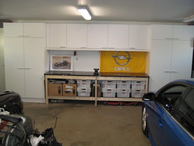

Talliin olen kaappeja etsinyt ja pariviikkoa sitten sain sellaiset sinne hommattua, nyt alkais olemaan tavarat järjestyksessä:

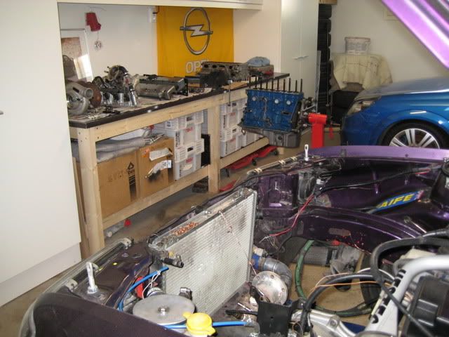

Tästä motivoituneena aloitin autolle hiukan myöhäisen talvihuollon tai sitten aikaisen keväthuollon, kumpivaan
Olen tässä jo pari vuotta pähkäillyt tuota paljerakoa moottorissa ja tietoa siitä ei oikeen mistään irtoa joten kokeillaan jotain muutosta nyt sitten siihen. Puristukset nousee kasista jonkun verran, vielä en mitannut paljonko. Tämä ei tietysti välttämättä ole hyvä asia mutta josko paineita vois sitten vähän tiputtaa jotta päästään ainakin vanhoihin lukemiin. Pakosarja muutos on myös mietinnässä mutta sitä täytyy vielä miettiä miten sen toteuttais.
