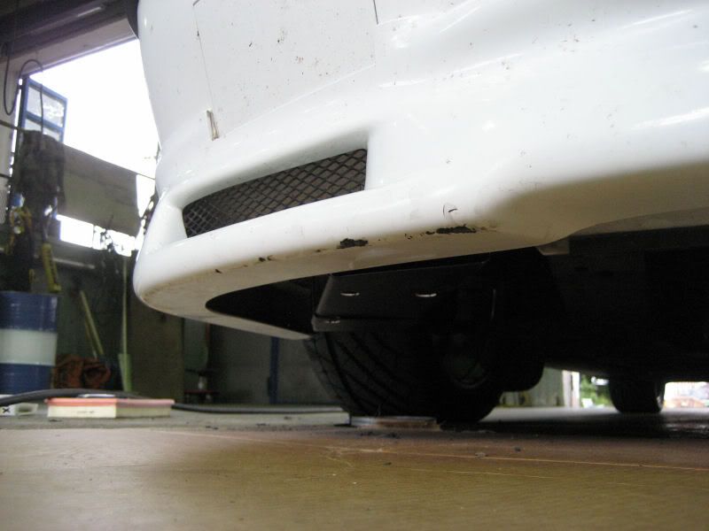

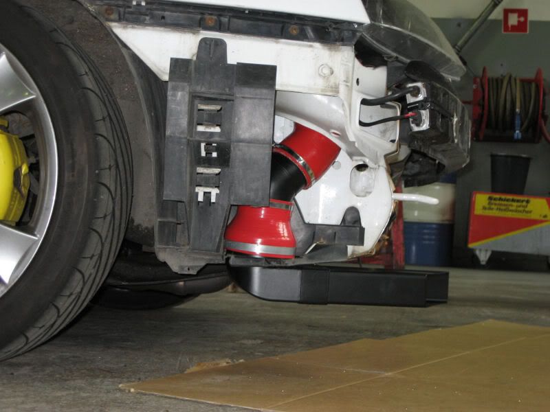

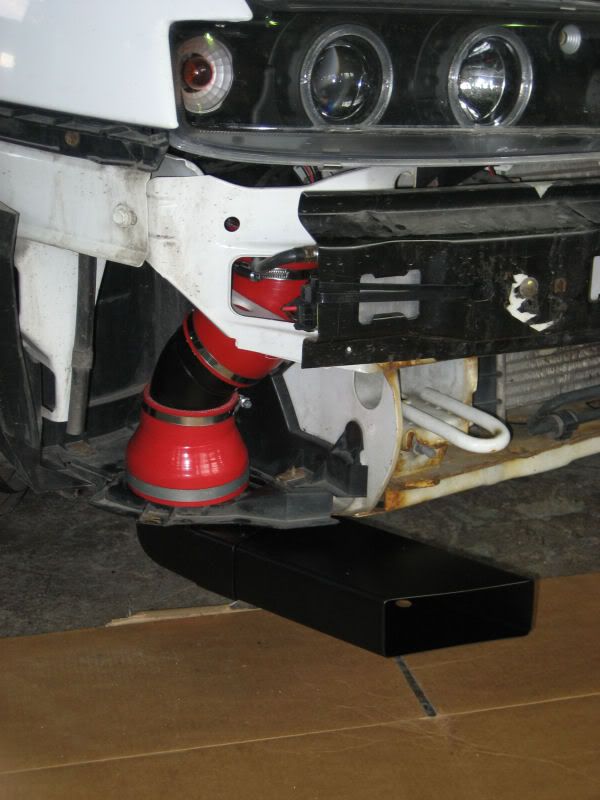

Vihdoin ja viimein sain nuo silikoniset letkut, 45 asteen kulman ja supisteen, ja sai kasattua tuon "cold air intake -systeemin". Ajatuksena oli vaan tuoda moottorin ilmanotto hivenen viileämmille seuduille, joten ilmansuodatinkotelo on ja pysyy vakiona, kuten myös se suodatin sen sisällä. Tuohon vakioon ilmansuodatinkoteloon tosin olisi yksi idea kehitteillä, kunhan vaan löytyisi jostain varalle tuollainen kotelo tai edes sen kotelon kansi... Jollain jos on tuon moottorin ilmansuodatinkoteloa tai sen kantta niin laittaa rohkeasti privaa jos haluaa siitä eroon :D
Mutta, tossa on muutamat kuvat tosiaan tuosta aikaansaannoksesta:
Kuva 001
Kuva 002 (jassoo, tuoltakin vois noita ruskeita pyyhkiä pois...)
Kuva 003 (...kuten tuoltakin :D )
Kuva 004 (on tuo etulippa ottanut kontaktia muutamaan kertaan, kuten näkyy...eipä mahda mitään :no: )
Tarkoitus oli sijoittaa tuo ilmanotto suoraan tuon helman ritilän taakse, mutta laitoin sen varmuudeksi hivenen sivuun toistaiseksi (kuten kuvista näkyy). Talveksi tuo "ränni" kääntyy sitten kokonaan tuon lipan taakse suojaan.

loistava ratkaisu :thumbsup:

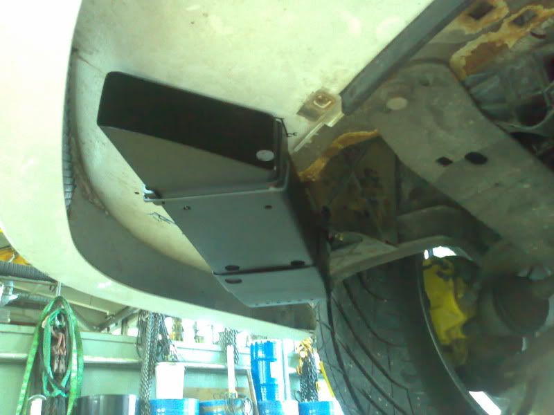

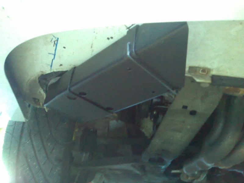

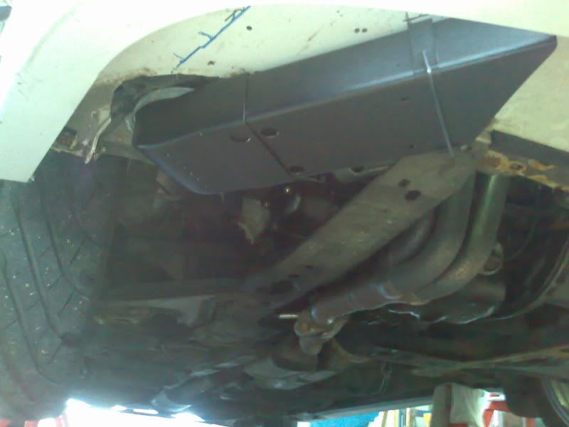

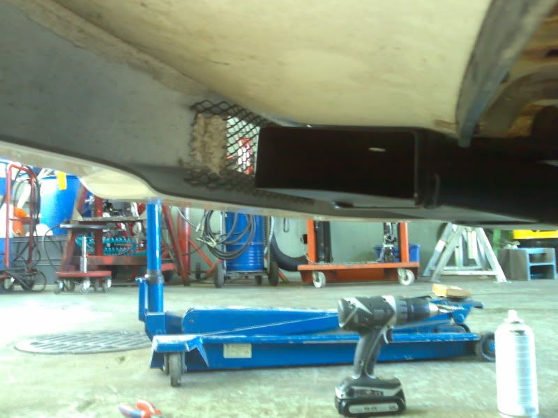

Tuollaisen viikonlopun 700km testirupeaman jälkeen päätin muuttaa vähän tuota imuilman ottoa, kun tuo runsas vesisade pisti miettimään ettei vaan vesi (ja talvella lumi) pääsee vääriin paikkoihin. Lisäksi tuon 700km aikana ilmasuodatinkoteloon oli päätynyt jo aikamoinen läjä ötököitä ja jopa pieniä hiekanmuruja. Joten muutin sitä puskurin alla olevan imutorven sijoittelua, eli käänsin sitä torvea enemmän keskelle päin ja käänsin torven toisin päin, eli imuilma imetään suoraan 90 asteen kulmassa menosuuntaan nähden eikä enää suoraan sen ritilän takaa ja näin ollen kaikki "schaiba" ei pääse suoraan putkistoon. Lisäksi tein muutaman vedenpoistoreiän varmuudeksi :roll:
No anyway, tossa on muutama huonolaatuinen kännykuva (kun kamera ei sattunut tänään mukaan) asiaa hiukan selvittämään:
Kuva 001
Kuva 002
Kuva 003
Kuva 004
Kuvissa näkyy myös tuo panta ja pannan "lukko" (se harmaa "lanka" siinä alapuolella) imutorven etuosassa, minkä tein pitämään sitä paikallaan. Panta piti keksiä sellaiseksi, että sen saa tarpeen vaatiessa aukaistua ilman työkaluja ja torven nyppäistyä pois :P
Korvien välissähän tämäkin on, mutta kyllä toi nyt tuntuu pirteämmältä ylemmillä rundeilla...erityisesti jos sää (ilma) on viileähkö :yes:

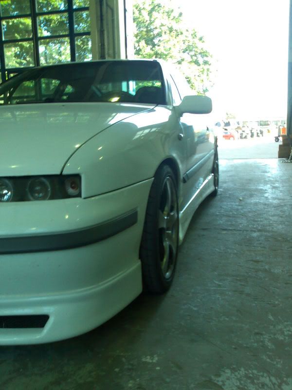

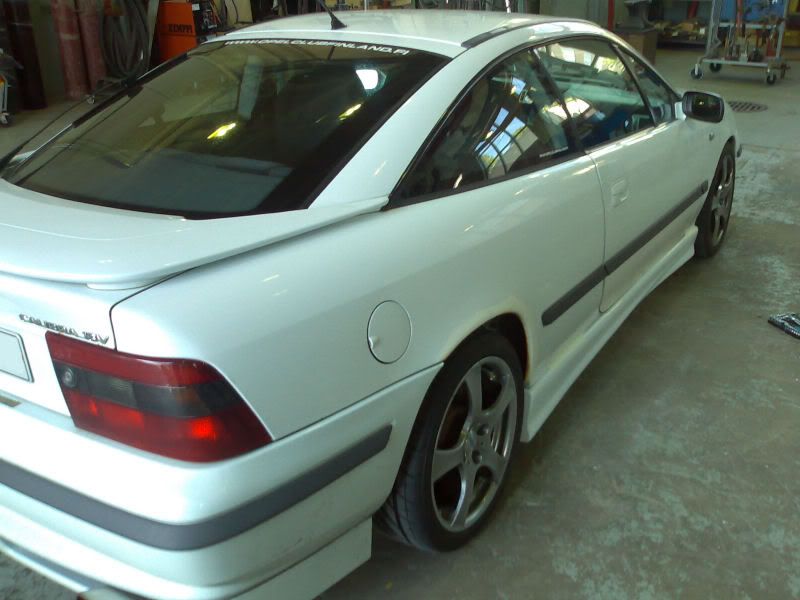

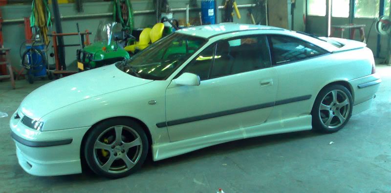

Tulipas siinä sitten huvikseen sivussa taas mallailtua noita sivuhelmoja, kun hallille ne vein säilöön... Muutama kännyfoto siitä:
Kuva 001
Kuva 002
Kuva 003
Varakännyn kamera heittää kyllä värit päin h*lvettiä, joten tuon helman ja ja auton pinnan sävyero ei ole niin rankka kuin tossa näyttää. Lisäksi auton pinta ei ole kirkkaimmillaan nyt (maalipinta on paskainen ja himmentynyt). Kunhan saa noi maalailut kuosiin, niin olisi tarkotus myllyttää koko auto vielä läpi, niin saa häivytettyä mahdolliset sävy/sumurajat mahdollisimman hyvin.
Lisäksi, valehteleeko mun silmät nyt sillä missä on vika kun noi 17" valssit tuntuu näyttävän nyt kovinkin pieniltä kun noi helmat on kiinni?? :lol:
Viestit: 19517
Paikkakunta: Riihimäki
Re: Calibra DTM Coupé | jotain uutta kännyfotoo hallilta...
Viesti Kirjoittaja Timonen »
Näyttää ihan jees noitten helmojen kans. Vähän jotenki pistää silmään se, et takahelma sais olla hivenen korkeampi eli laskeutua samalle tasolle kuin tuo sivuhelman takapääty on. Etupää just sopiva! :thumbsup:
