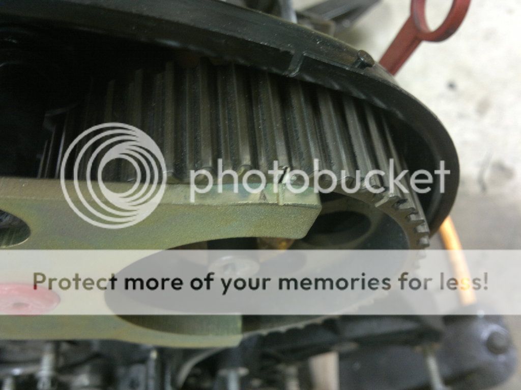

Sivulla 140 jappastiin A- ja G- nokkien eroista: http://www.opelclubfinland.fi/viewtopic ... start=2085
Mittasinpa aikani kuluksi niiden eron, niin ei jää enempää jossittelulle sijaa :P
Mittaus menetelmä selviää tästä kuvasta. Akseli paikoillaan ja 4-pytyn kohdalla nokka käännettynä 1.0 mm paksuista rakotulkkia vasten.
Sitten vain ajoitustyökalu paikalleen ja tussilla merkki siihen, kun mitattavana on A-nokka.
Tässä nokka vaihdettuna G-malliin ja työkalu laitettuna paikoilleen. Ihme tuurilla sattui osumaan tarkalleen merkin kohdalle :o
Ero on tarkalleen puoli hammasta. Mutta piti vähän aikaa miettiä, että kumpaan suuntaan... Sehän meneekin niinpäin, että G-nokan ajoitus on vähän A-nokkaa jäljessä. Nokan asteina ero on puolikkaan hammasta 46:sta eli 3.9 astetta. Kampiakselilla ajoitus on siis 7.8 astetta eri kohdassa.

Loistavaa työtä! Tää oli juuri se juttu jonka halusinkin tietää, kiitos :) Mullakin olis ollu tähän mittaukseen kaikki muu tarvittava paitsi ne G-nokat :D
Ihmettelinkin vähän kun ihan eri suuntasia tuloksia tuli mulla tosta A-nokkien kääntelystä kuin mitä G-nokilla pitäs tulla, mut eipä ihme jos kerran käänsin tasan päinvastaseen suuntaan. :bonk: Noh, taas nähtiin miten luotettavaa tietoa on netti väärällään.

Niin siis tuo G-nokka on nimenomaan MV6 omegan imunokka, jota siis nyt verrattiin c25xe moottorin imunokkaan (A) ja todettiin G-nokassa nokkapyörän hahloon vastaavan kohdistustapin olevan eri asennossa. Ja toisin kuin internetissä liikkuva huhu kertoo, pyörii tuo G-nokka siis vajaa 8 kampiakselin astetta A-nokkaan nähden myöhästettynä. ---> tehoalue nousee, overlap pienenee jne.
Sitähän taas se nokka ei tiedä, että asennetaanko se imu, vai pakopuolelle, sopii kummalle puolelle tahansa, kunhan laittaa kohdistustapin oikeaan hahloon nokkapyörässä. Tuossa nyt vaan mittailtiin pakopuolelle asennettuna sitä nokkaa. En nyt ehkä aivan ymmärtänyt, että mitä tarkoitit tuolla kysymyksellä...
