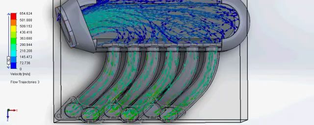

Se omegan väliosa ois paljon parempi, mut siinä se ylin osa taas vielä huonompi. :) Tietty jos sen väliosan päälle laittas jotain tollasta: Kuva

Mistä tuo kuva on, olisiko linkkiä?

Joo, on tohon linkkikin:
http://www.materflow.com/fi
Mulla ei itellä ole muuta tarkempaa tietoa tosta kuin, että on 3d-tulostettu osa ja ilmeisesti periaatteessa tuollaisenaankin toimiva. Täälläkin vaikuttava nimimerkki jeddah osaisi varmaan kertoa enemmän, luulen että hänen käsialaansa tuo on.
Samalla tekniikalla voisi tietysti tehdä myös jonkun vakio imusarjaa vastaavan hengittävämmän version. Kai se halvemmaksi ainakin tulisi, kuin uuden mantzelin hinta ollut :D Pitäs jaksaa piirtää sellanen ni pystyis laskemaan hinnan tulosteelle..

3D-tulostus on kyllä hieno keksintö tämmöiseen käyttöön. Mikähän on tämän päivän saatavuus tulosteille, jotka kestäisivät konetilan kuumuutta ja varalta myös öljyä? Ehkä jokin UV-kovetteinen muovilaatu saattaisi toimia. Voisi vähän tutkailla asiaa.
Kustomisarjan 3D suunnittelu onnistuisi minultakin.
Edit: ei kun nyt vasta tajusin lukea firman omat sivut läpi. Materiaalin ominaisuudet vaikuttaa ihan lupaavalta! Pitääpä tehdä vakioimusarjasta karkea suuntaa-antava malli ensi viikonloppuna ja syöttää hintalaskuriin!
Edit2: ei kun keksin helpomman keinon. Tulostuksen hinta on luokkaa 2€/cm3. Upotan imusarjan vesiämpäriin, niin näen paljonko se vie tilavuutta. Hintaluokka selviää siittä :lol:

Wesku79 kirjoitti: Edit: ei kun nyt vasta tajusin lukea firman omat sivut läpi. Materiaalin ominaisuudet vaikuttaa ihan lupaavalta! Pitääpä tehdä vakioimusarjasta karkea suuntaa-antava malli ensi viikonloppuna ja syöttää hintalaskuriin!
Juu, kyl tollasen nylonin pitäs kestää tuossa, kunhan järkevästi suunnniteltu ja tuettu niinkuin se alkuperänenkin sarja on.
Tuolla vaikutti sen tulostettavan kappaleen korkeus hintaan muistaakseni aika paljon kun joskus asiaa hämmästelin. Ilmeisesti tulostusaika pitenee oleellisesti kun tulee korkeutta lisää. Pelkän tilavuuden perusteella ei siis saa vielä kunnollista hinta-arviota.
Ei väsyttäny yöllä ni synnytin tollasen esimerkin siitä minkä muotosta plenumia siihen ei kannata ainakaan piirtää :D

Mittasin imusarjan tilavuudeksi 950 cm3. Jos tulostuksen hinta olisi sen 2€/cm3 niin kokonaissummaksi tulisi 1900€. Vaikka hinta olisi puoletkin tuosta, niin kallista on edelleen.
Pelkät runneriputket oli tuosta mitatusta tilavuudesta suunnilleen puolet - ihan tarkasti en niitä kyllä saanut mitattua. Elikkä jos printtaisi pelkät putket ja hyödyntäisi alkuperäisen plenumikotelon, niin siltikin olisi kallista.
Todennäköisesti nylonisarja pitäisi lisäksi mitoittaa vähän alumiinista paksummaksi -> tilavuutta ja hintaa voisi mennä enemmänkin.
Taidan jättää printtaukset tekemättä ja alkaa harkitsemaan AC/DC TIG-koneen hankkimista (hyvä juttu etten ole ehtinyt uutta MIG:iä vielä laittaa).
Ai niin, imusarjan paino oli 3050 grammaa. Alumiinin ominaispainon 2,7 g/cm3 perusteella todellinen tilavuus olisi siis 1130 cm3. Tuon perusteella minun ämpärimittaus jäi siis vajaaksi. En kyllä mitatessa uskonut, että siinä noin paljoa olisi voinut heittoa olla, kun ihan huolella tein sen. Ajattelin että olisi ollut +/- 25 cm3.
