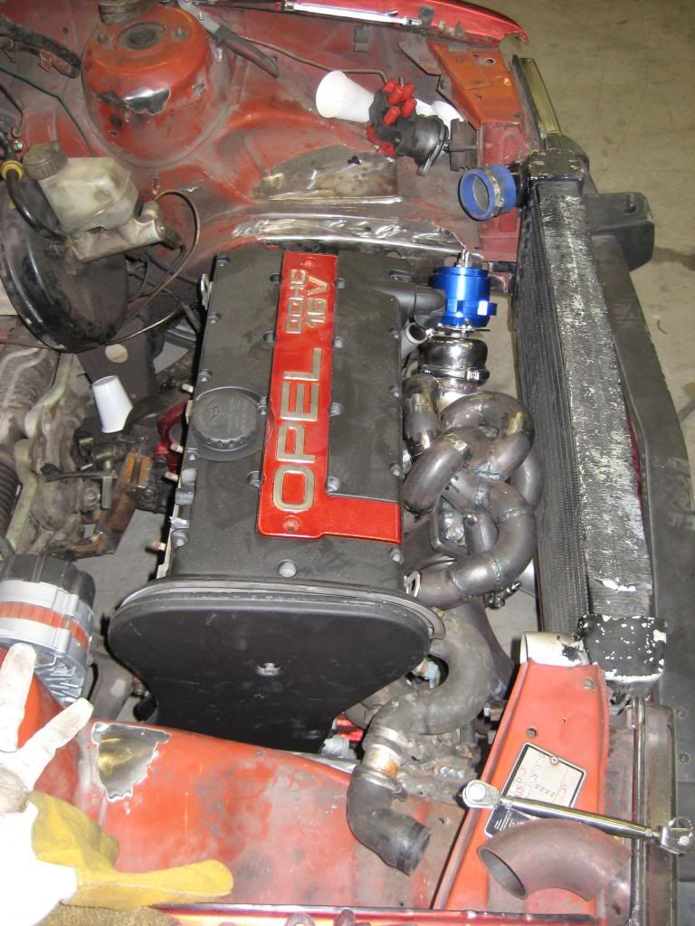

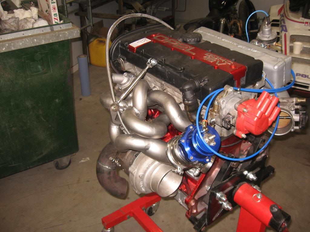

Pakosarja melkeen valmiina, cooleria siirretty eteenpäin, 50mm Tial kopio portti

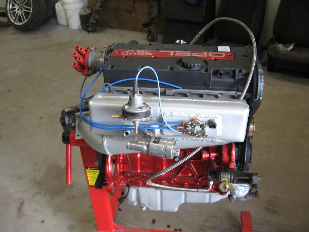

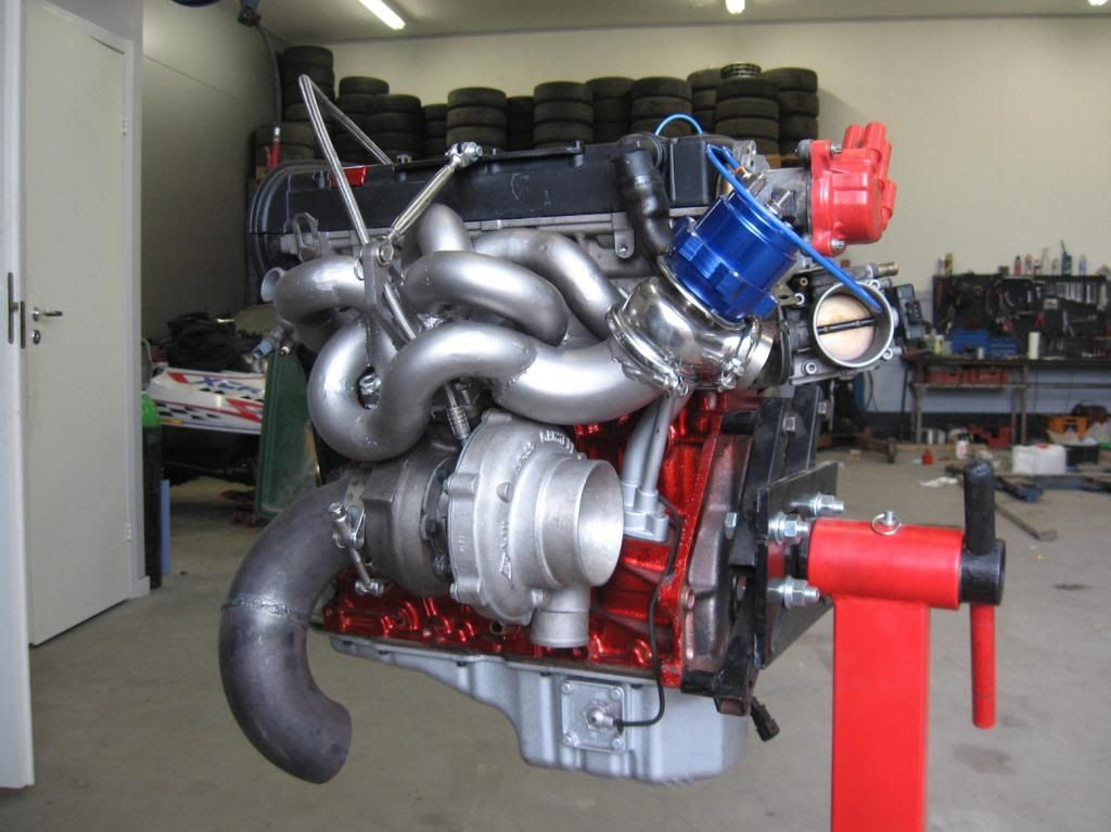

Sama toisesta suunnasta + imusarja aihio sovituksilla

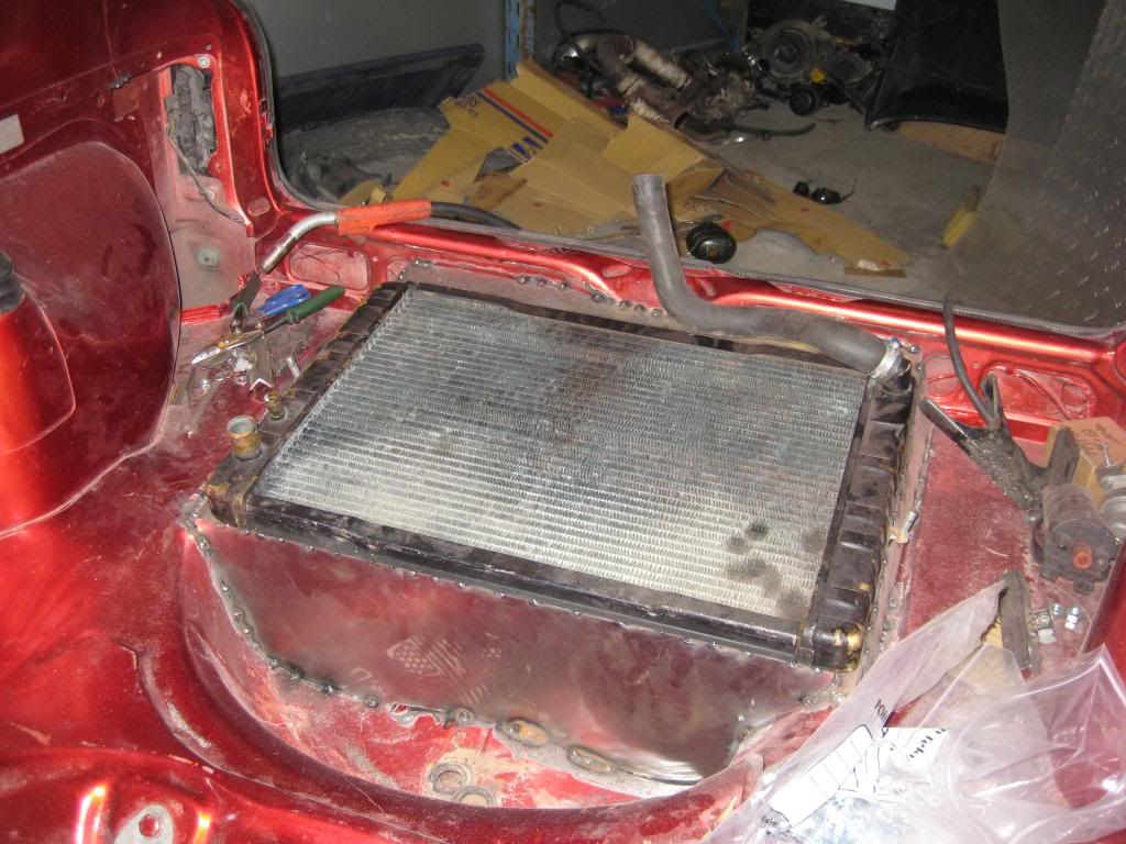

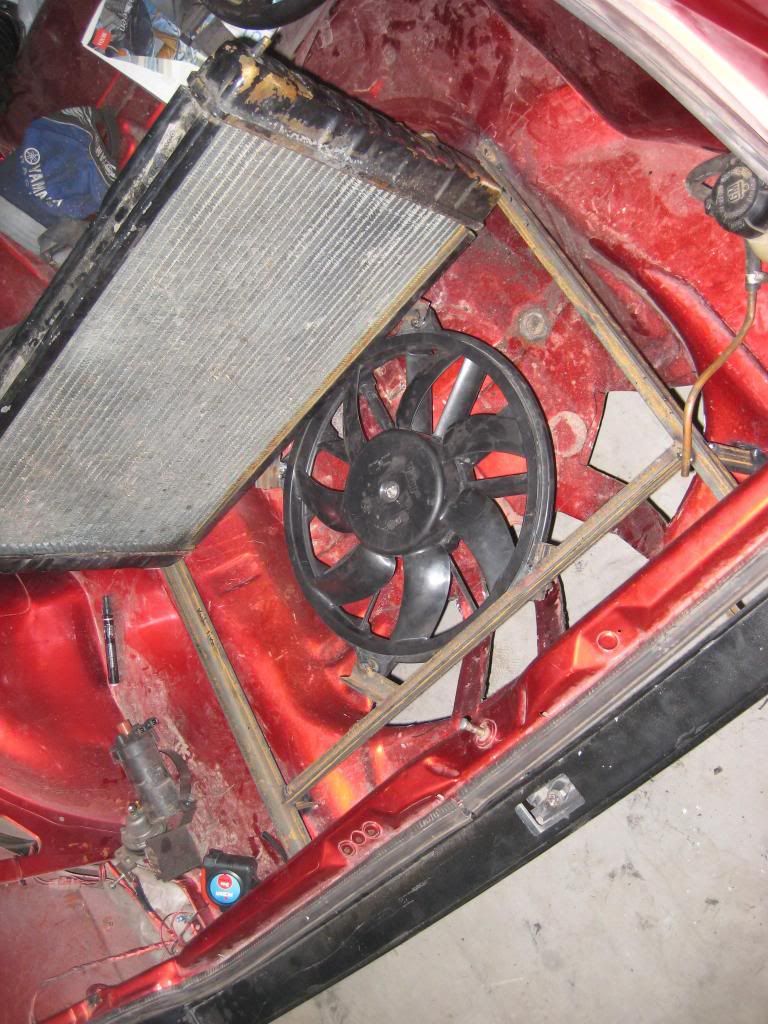

Syylärille löytyi tilaa varapyöräkotelon päältä, poistoreiät pohjassa + puskurin takana, tuloilma otetaan takalasien takaa

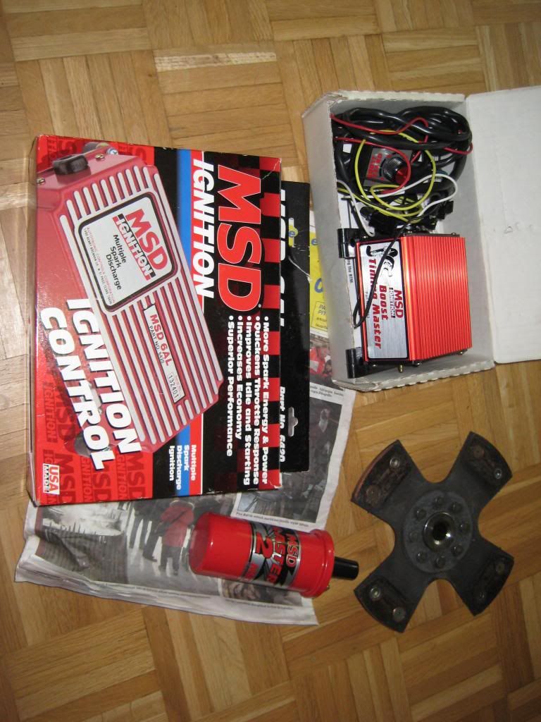

Ja lopuksi vielä farkkuun päivitys setti, jospa ne kerkeis ennen OCF:iä asennella..;

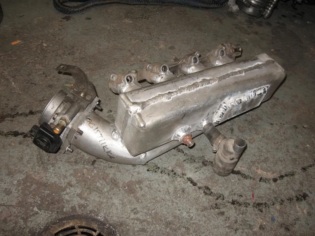

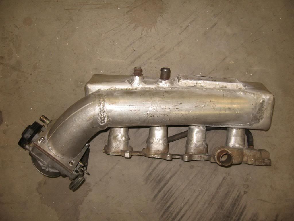

Imusarja viimeistelyä vaille bueno. Alfan 71mm kaasuläppäkin löytyi

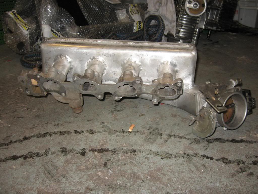

..Ja toiselta suunnalta. Mielestäni kohtuullista jälkeä kun ajattelee että omistaja ekaa kertaa tigin varressa!

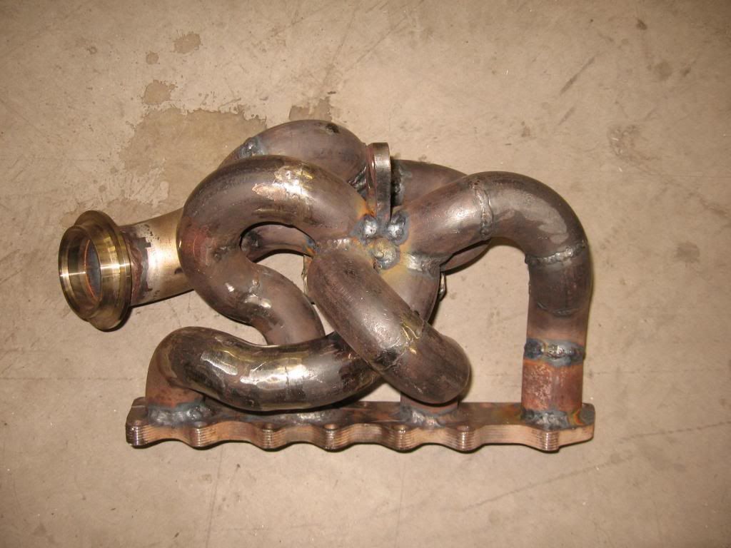

Viimeistelemätön pakosarja

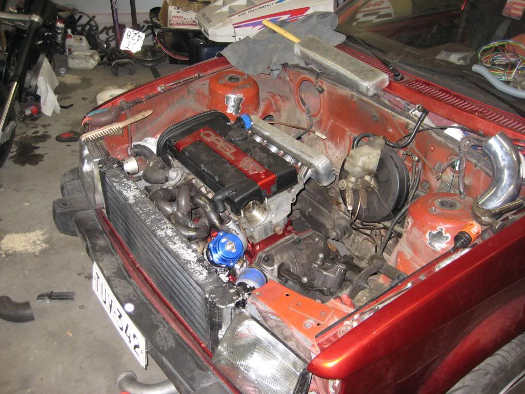

Tuoreimpia kuulumisia;

Hyvältä näyttää. Taas.
Milläs aineella toi pakosarja on pinnotettu?
Kiits! Jotain RST pinnoite maalia se oli, tarkempaa en muista..
