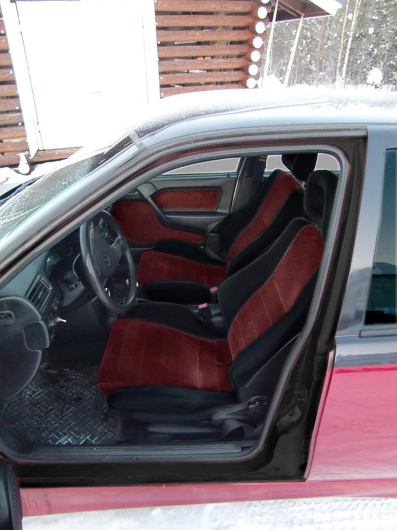

Ja taas jotain turhanpäiväistä visiointia tullut tehtyä kun vänkärinpenkin haltija tuumasi, että ei kehtaa enää enskeväänä istua noilla Vecun penkeillä kun on niin kulahtaneet.. :D
Huomenna pitää talsia kangaskauppaan ja hakea sieltä mustaa (keino)nahkaa ja punaista "perus"kangasta kun näytti olevan melkolailla sopivan sävyistä ja myyjä meinasi, että on vielä palonkestävääkin, kestää piereskellä kovasti.. :lollis: Muuten tulisi kokonahkaiset penkit, mutta hiostaako edes kesäkuumalla kun ei ole ilmastointia ja tuo punainen tuo vähän pirteyttä sisustaan.. :o
http://i215.photobucket.com/albums/cc26 ... lliset.jpg Tuon tapaista siis pitäisi olla tulossa, lopputulos riippuu äiteestä ja tästä vänkärin penkin haltijasta jotka tekevät päälliset. Pitää vähän raaputella päätä miten nuo ovipahvien keskiosat sais fiksusti verhoiltua kun niihin saa jäädä alkuperäiset nahkat ainakin alustavien suunnitelmien mukaan ellei sitten osoittaudu liian haastavaksi pelkän keskikohdan vaihto.

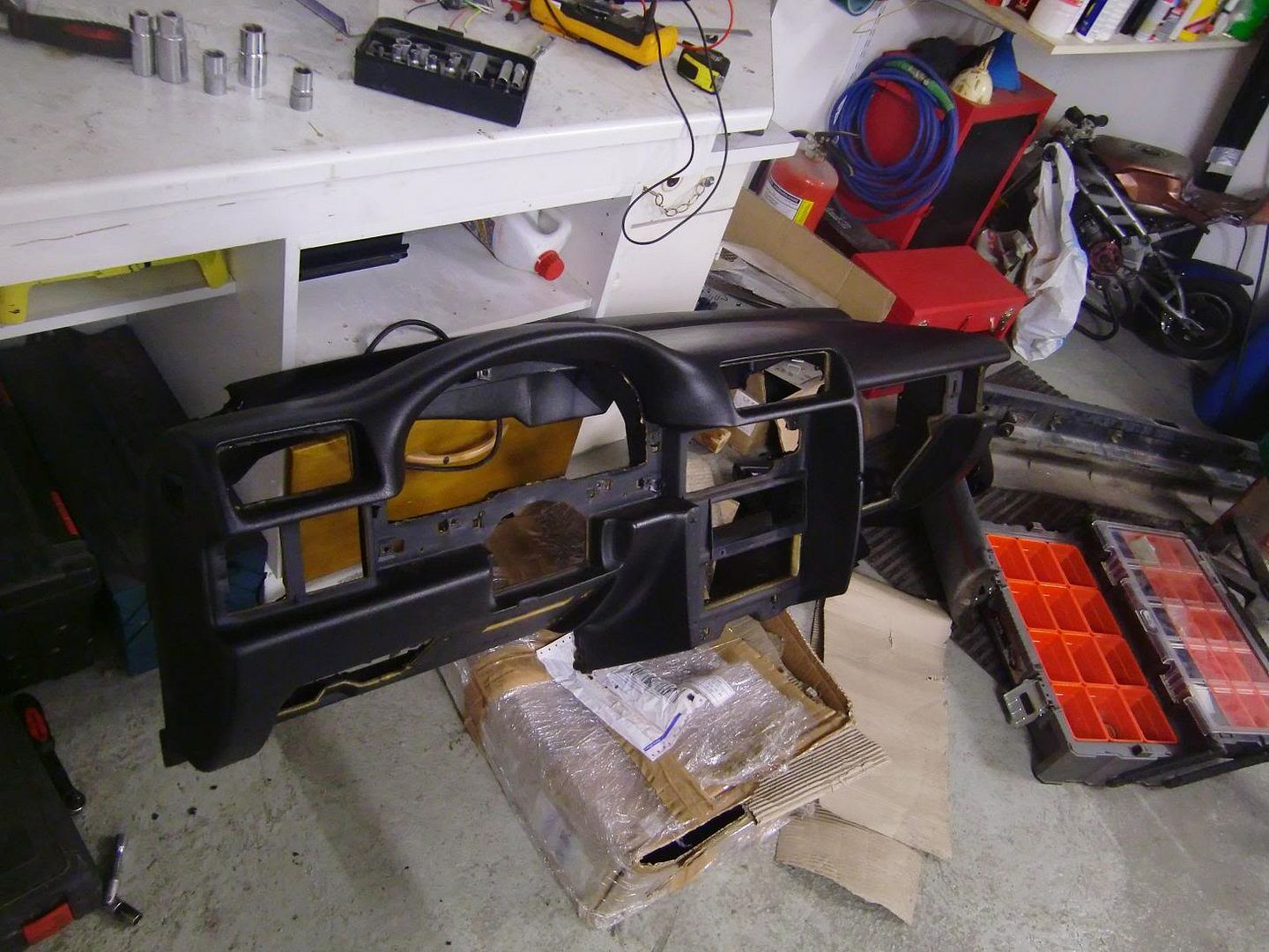

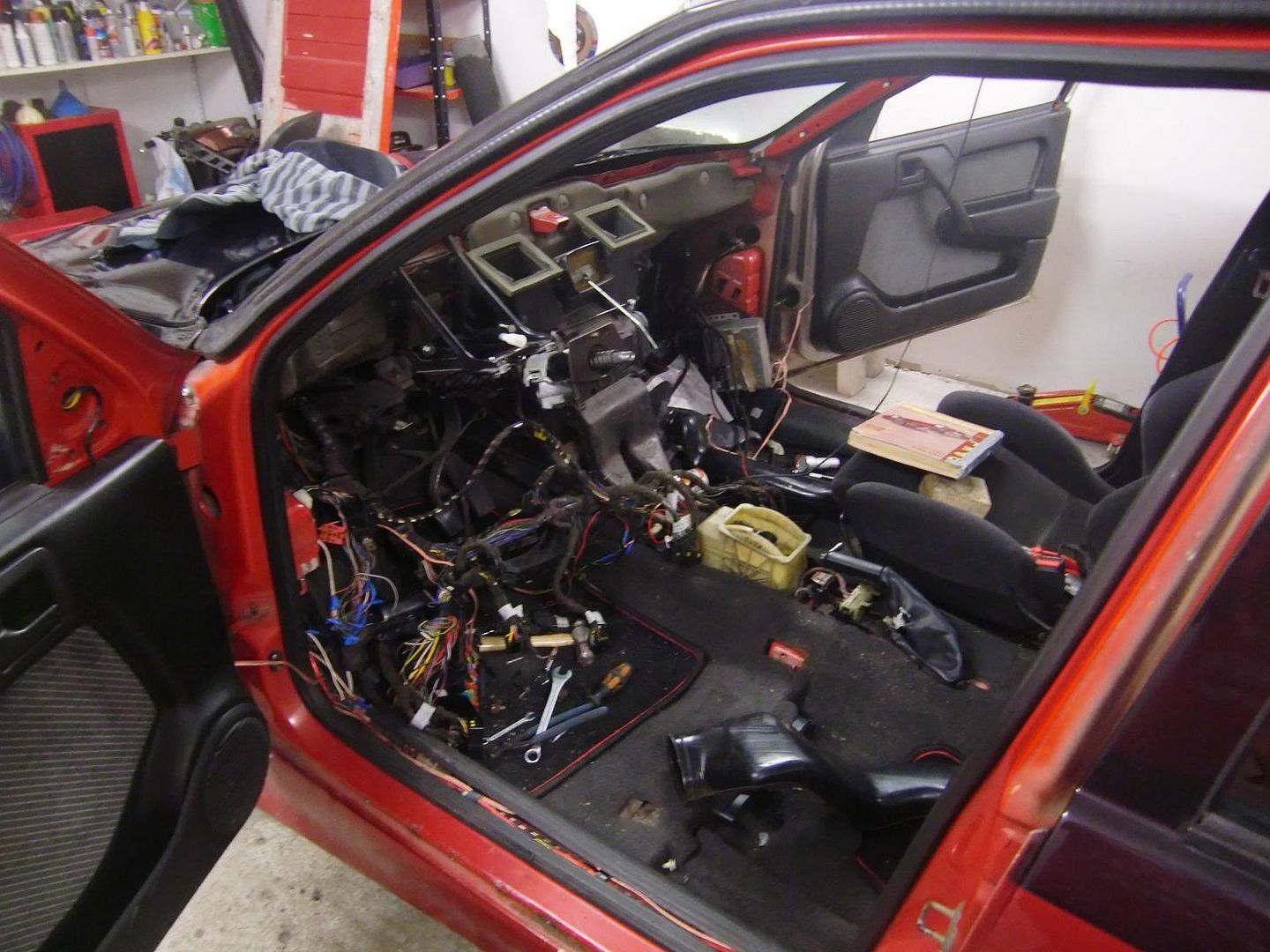

Noniin nyt on pari kuvaa taas Vecustakin, autohan näyttää sisältä melko riisutulta:
http://i215.photobucket.com/albums/cc26 ... MG1847.jpg :lol:
http://i215.photobucket.com/albums/cc26 ... MG1849.jpg Kojelaudalle en taida tehdä mitään, puhdistan vain ja killotusaineella käyn läpi kun se on irrallaan. Käyn noita auton sähköjä vähän läpi ja pitää varmaan ilta tai pari kolvailla ja suojailla noita sähköpatentteja ja toivottavasti saan tuon sulaketaulunkin vaihdettua siistimpään ja toimivampaan yksilöön, pitää varmaan yksitellen alkaa piuhoja tinaileen kun ei viitsi koko johtosarjaakaan purkaa :bonk:

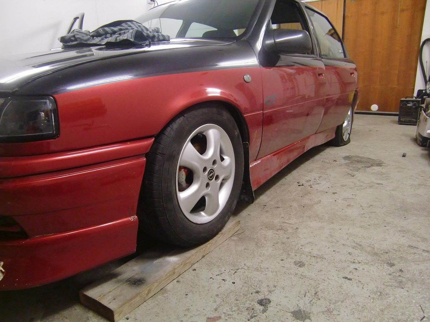

Autossa on tyylikkäät vanteetkin tällä hetkellä alla:
http://i215.photobucket.com/albums/cc26 ... MG1848.jpg :lollis:

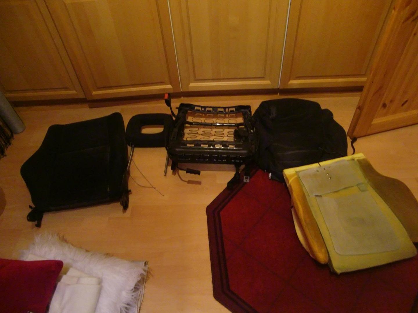

Kuskin penkki näyttää seuraavanlaiselta
http://i215.photobucket.com/albums/cc26 ... MG1850.jpg
ja tuossa juuri tuo kauniimpi osapuoli ratkoo päällisiä jotta saa ruveta uusia piirtämään ja leikkelemään
