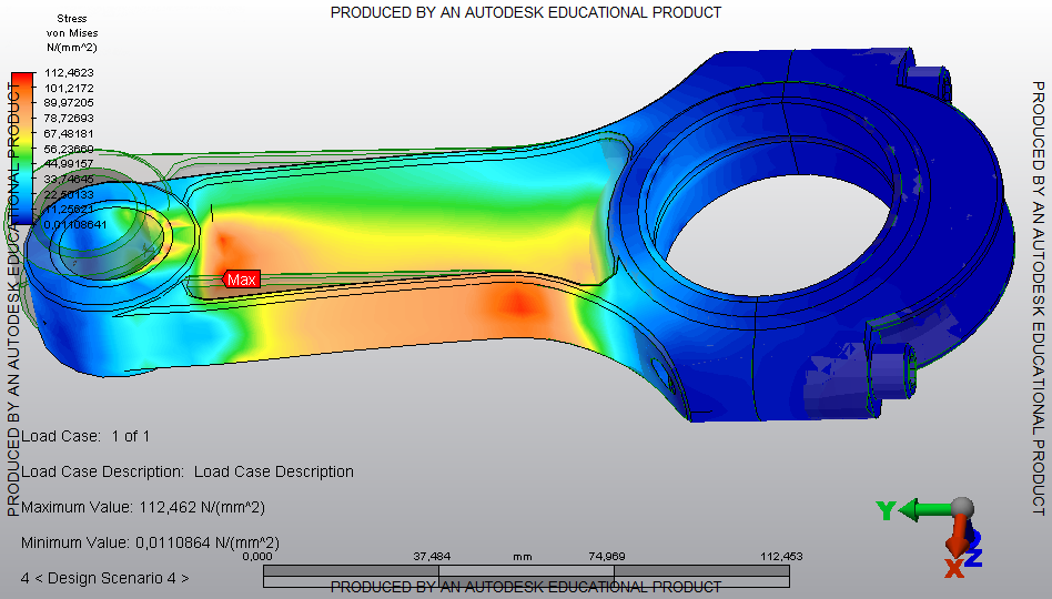

Edit: Nyt kun sulla on noita kankiakin varmaan irtaallaan, niin saisitko mitattua ylä- ja alasilmistä leveyden?

Juu, en tuota leveysmittaa onnistunu löytämään kyllä mistään. Ei tarvita mitään mikrometritarkkuutta välttämät kun ihan vaan mielenkiinnosta vähä simuloin noita :)

ala ja yläsilmän leveydet 19.9mm
kangen keskeltä 14.2mm

Kiitos! ja nää oli nyt 3.0 kangista? 2.5 kanget mullakin on kyllä tallilla jossain ni saan itekkin joskus mitattua jos on jotain eroja. Näköjään arvaus jonka pohjalta nuo tuli piirrettyä heitti sellaset 5.1 mm :D

juu X30XE kangista mittasin nuo
